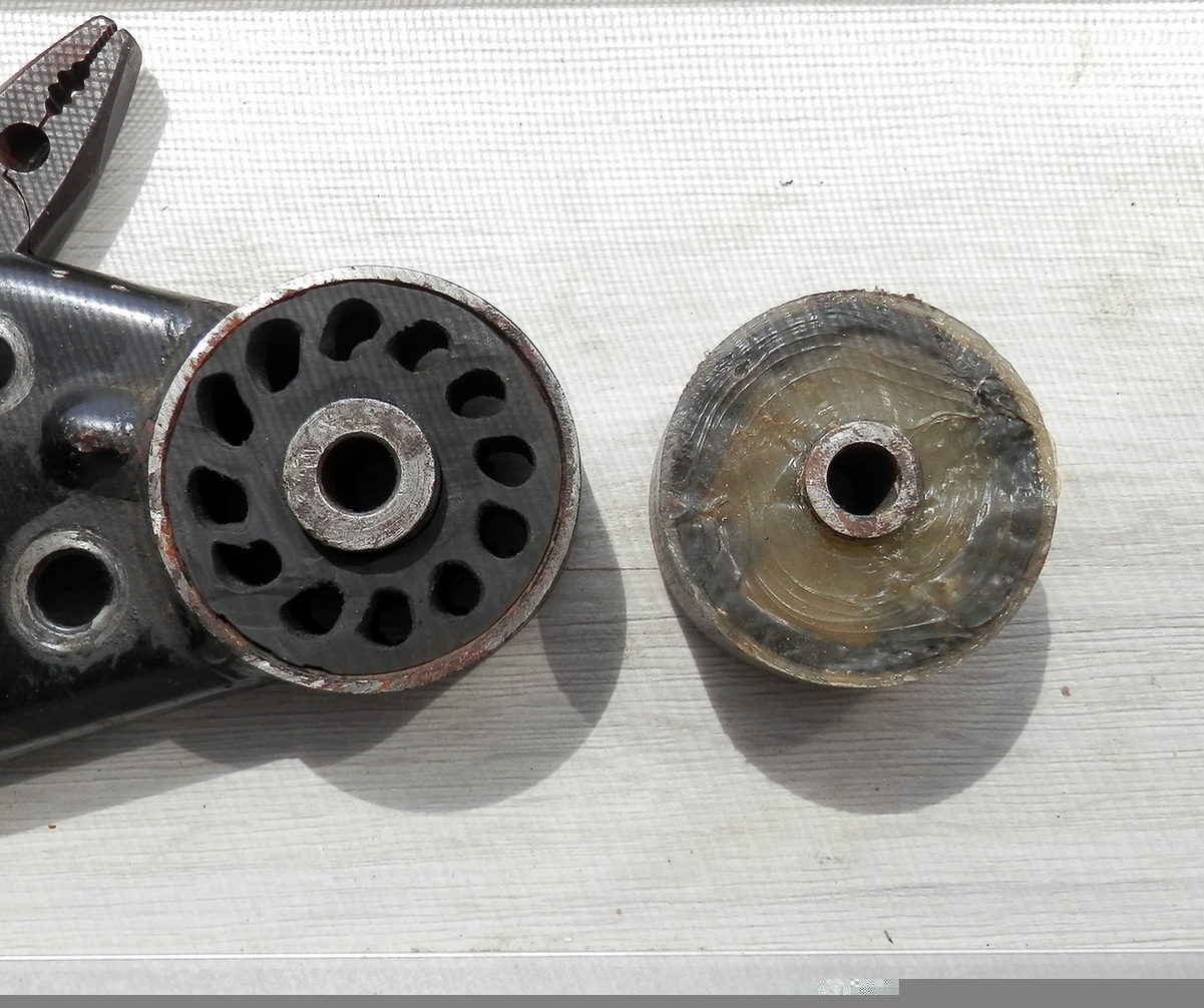

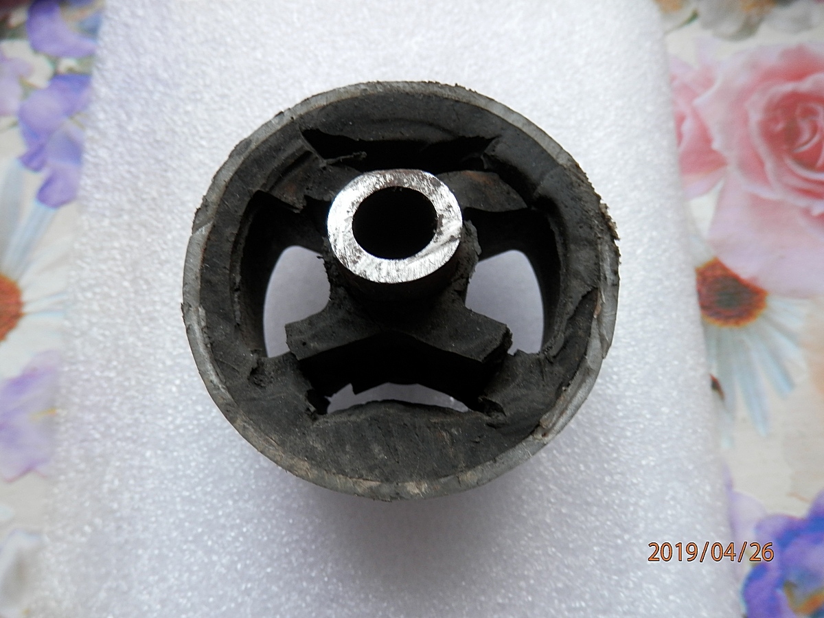

Обалденно, и уже 5 лет, если не больше.
Использовал чёрный силикон Абро уксусного отверждения.
Просто обалденно. И на корпус вибраций нет, и рукой двигатель шатается с трудом, т.е, решена проблема размягчения старой резины от микроразрывов.
А у меня так все 3 подушки обработаны.
Не только задняя.
Под рукой только бесцветный оказался, им и залил.
У мну там вааще резины очень немного. В следующий приезд фотки прицеплю. Менять буду и обе сразу рядом положу. ;)

Ещё не поменял,
Дошли руки наконец, пока результат радует, стало заметно более комфортно, вопрос насколько хватит, хотя силикон к счастью пока не в дефиците. Вот так оно живьём выглядит.

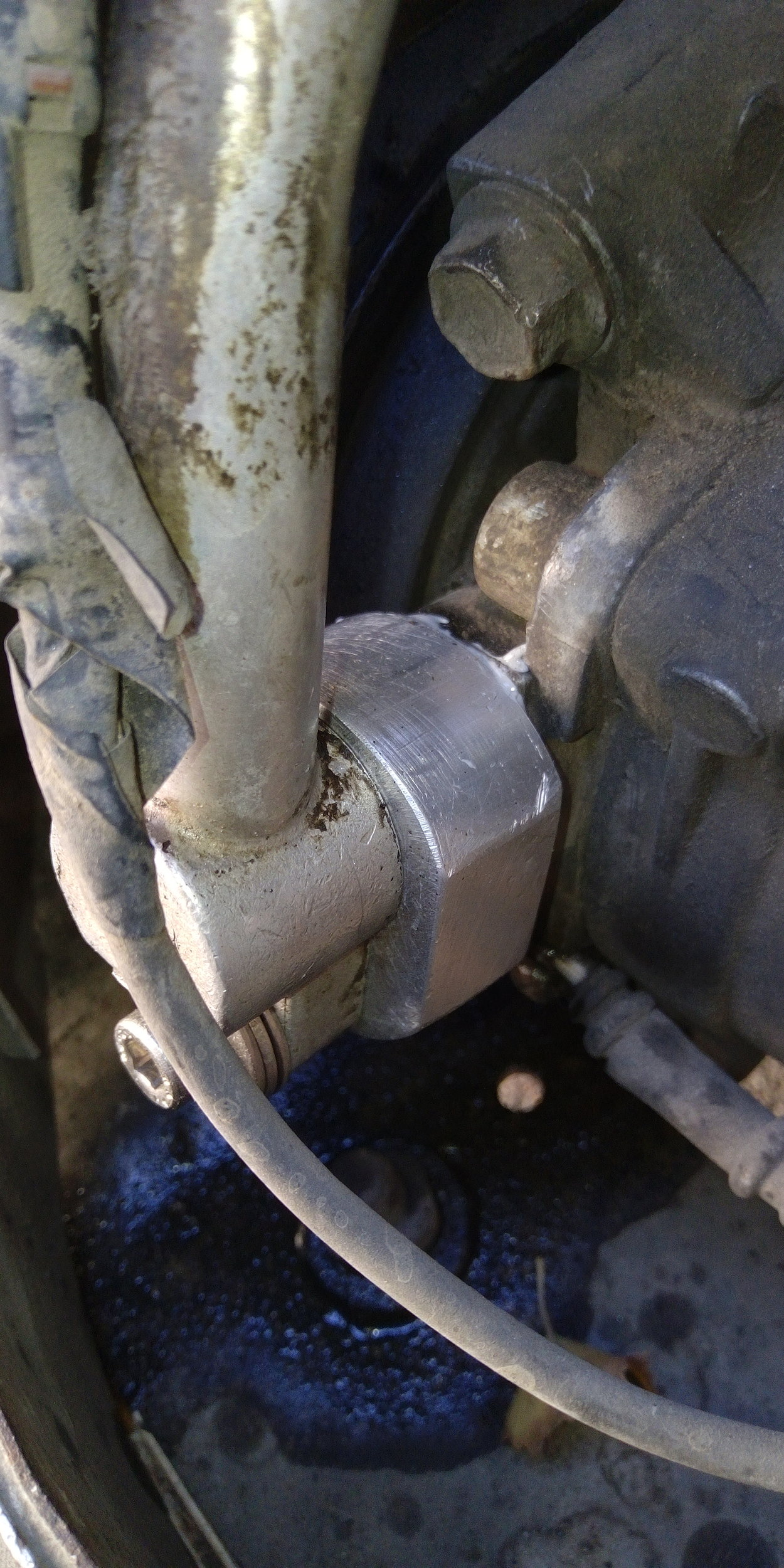

Отправил, но, друзья, больше ни с кем поделиться не смогу - у меня остался только неприкосновенный запас. Кому надо теперь - берите на алиэкспрессе... сорри.[DOUBLEPOST=1572188894,1567576434][/DOUBLEPOST]А вот и счастье!!!
Дошли руки и время - поставить ту самую проставку, которая деблокирует болт крепления компрессора кондиционера! Фото! Проставка шланга (штуцера) низкого давления компрессора кондиционера!
Залили фреон - полет нормальный, а что ей будет, сверлная железяка люминивая. Болт - верхний на фото, доступ отличный!
