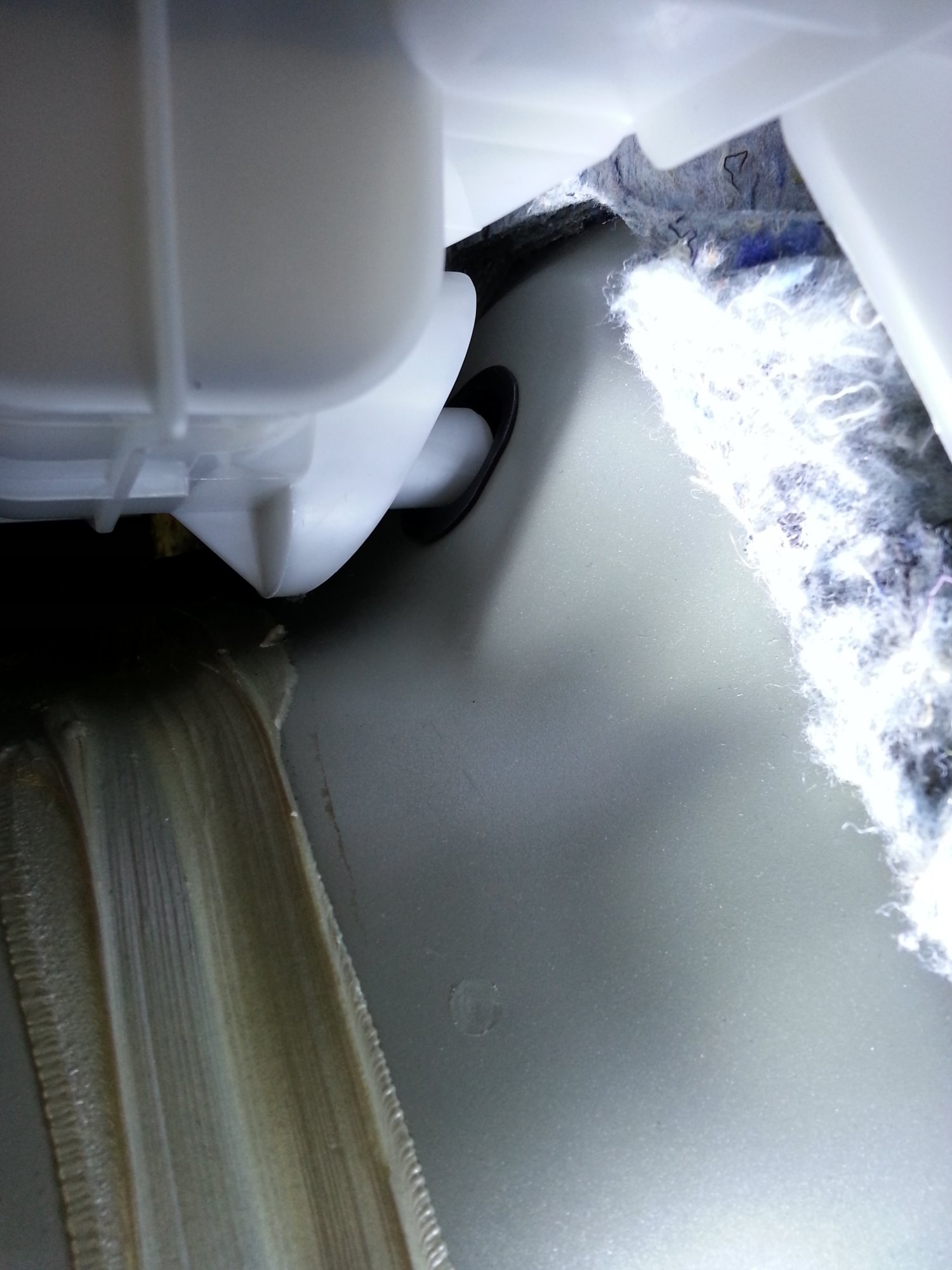

Действительно, открутив 3 гайки крепления поддона блока климата к моторному щиту, мы получаем зазор в 2-3 сантиметра. После чего, оттянув поддон, я вставил между ним и моторным щитом рулетку, зафиксировав успех:

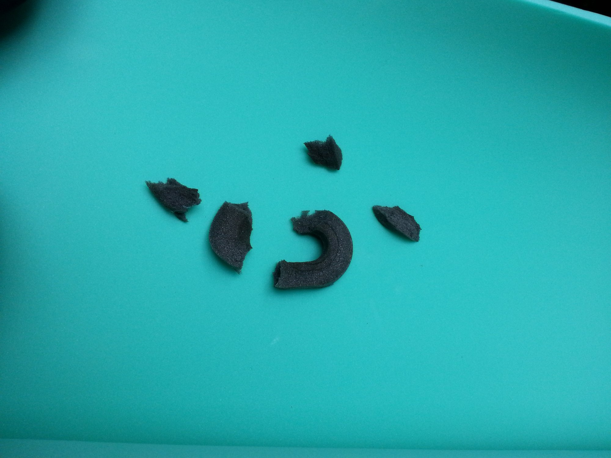

Выковыриваем остатки заводского поролонового уплотнителя с отбортовки носика-слива:

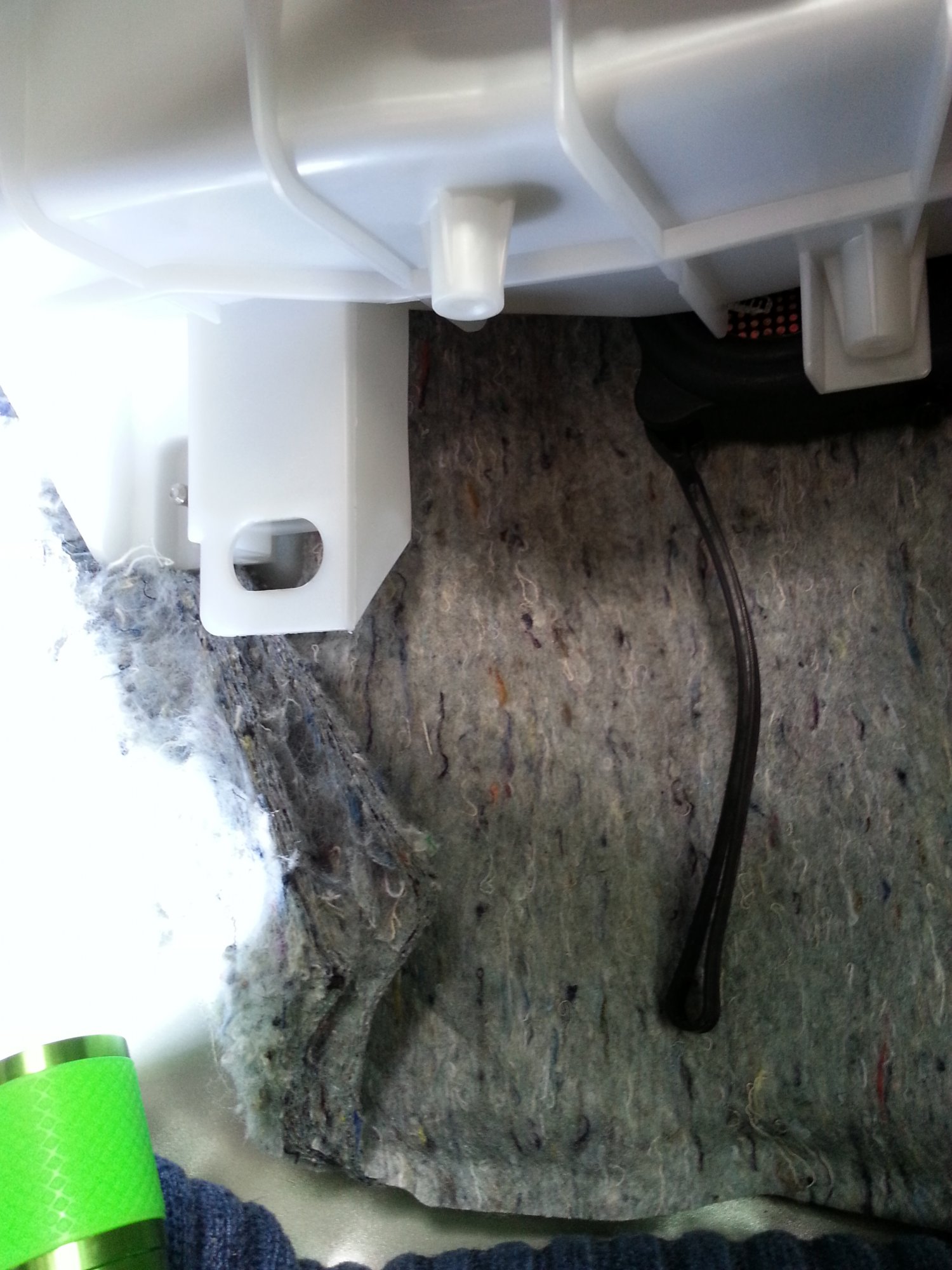

вырезаем прокладку, которую обильнейше мажем герметиком со всех плоскостей, также обильно заталкиваем герметик в отверстие, куда вставляется носик слива, сам носик, и все вокруг:

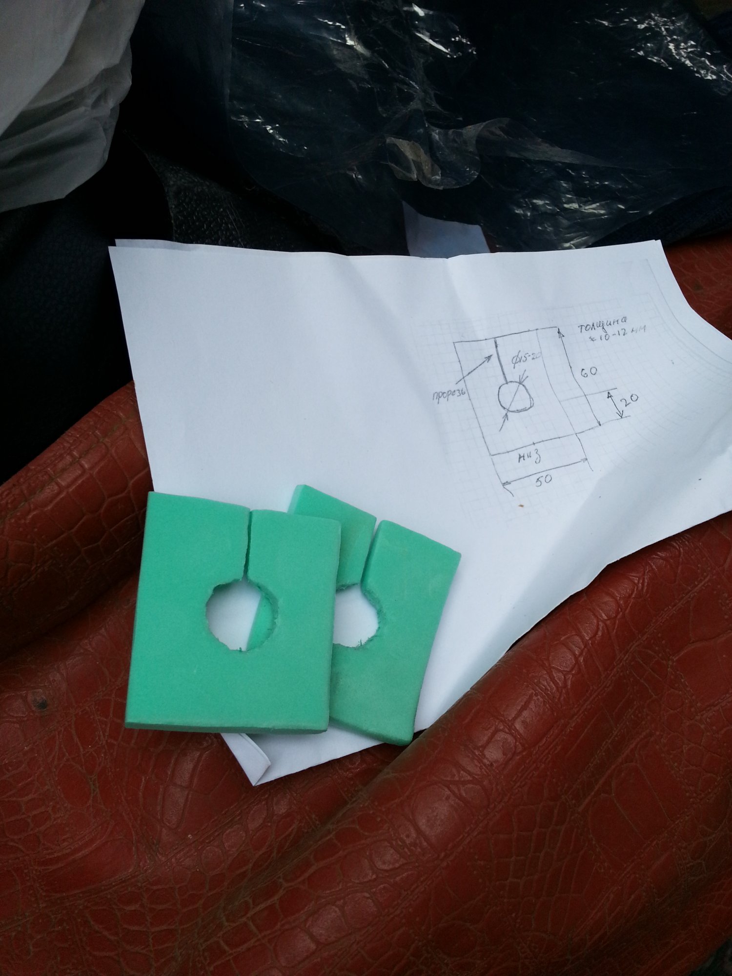

вырезаем одну прокладку по схеме:

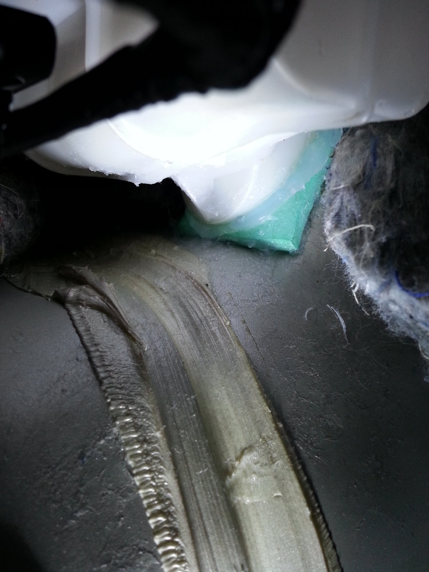

надеваем вырезанную прокладку на носик, разрезом сверху, центруем, ляпаем еще вокруг герметик если показалось мало и... выдергиваем рулетку:
раздается смачное "чавк" герметика, нам остается прижимая рукой поддон к моторному щиту протянуть равномерно 3 фиксирующих винта, стараясь ничего не перекосить.
Когда увидел какой зазор м/д отбортовкой носика и приемной "воронкой" в моторном щите, решил что прокладок нужно будет две, но померив все "насухую" без герметика, понял что и одной хватит, а две будет перекашивать и ровно не встанут. Размеры прокладки видны на фото с ней, это схема с синего форума.
