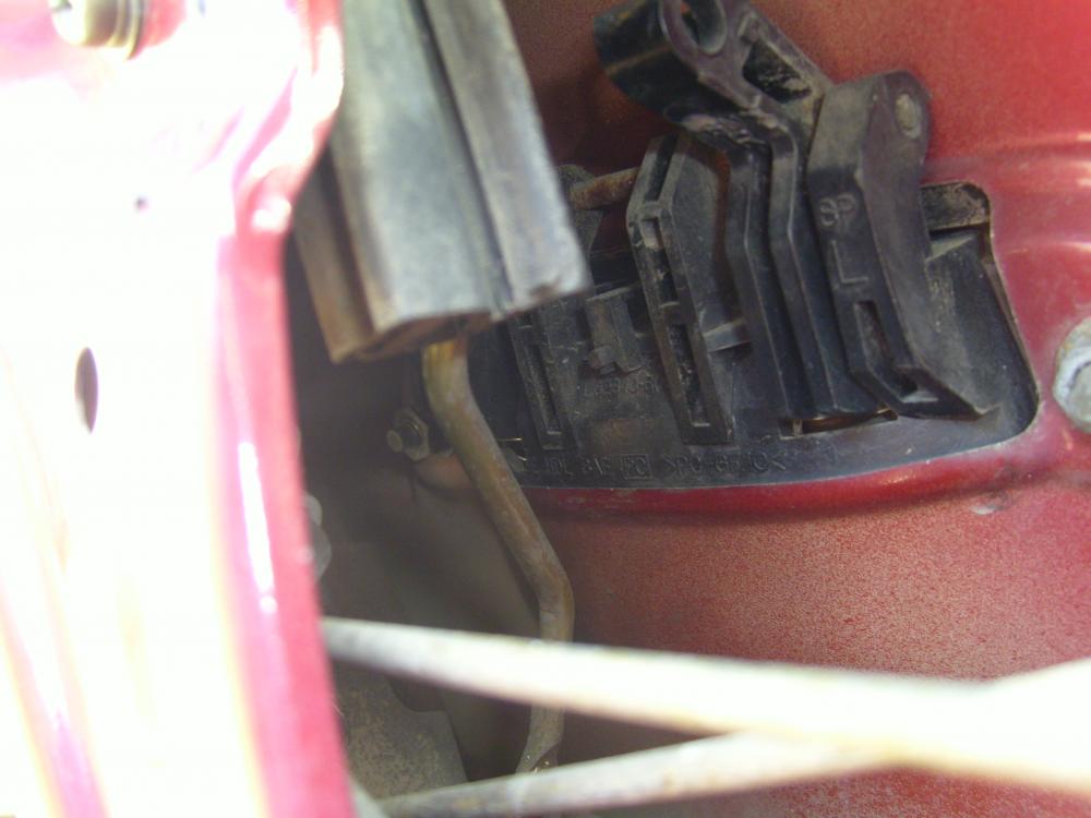

Пишу по памяти, мот чего забыл. Снимаешь обшивку: выкручиваешь кажись один саморез, спрятанный под заглушкой, что под ручкой и снимаешь пару заглушек снизу обшивки (надавливаешь на центр заглуши, пока он не утопится внутрь и вытягивешь заглушку).Дальше с помощью отвертки оттягиваешь обшивку по периметру, пока все пластиковые защелки, которые внутри, не освободятся. Лучше снимать обшивку в теплом гараже или немного прогретой, иначе можно пообламывать остальной крепеж. (Не забудь снять тягу с внутренней ручки.) Дальше с внутренней стороны отручивешь гайку, которая крепит ручку к двери и вытягиваешь ручку наружу (с ручкой вытягивается и тяга открытия двери, которую тоже отсоединяешь, отвернув пластиковую защелку, правда в поломанной ручке на тяге останется висеть кусок ручки). Ручка вытягивается не очень, но через пару мин. все должно получиться. Со второй дверью делаешь то же самое. С обеих ручек выбиваешь штифт (лучше спрыскнуть WD и подождать пару мин.), меняешь части ручек местами, и загоняешь штифт назад, не забыв поставить пружину на место. (штифт выбивать оккуратно и только в одну сторону, в какую -- станет понятно на месте). Вроде и все.

Ну... не дорос я до 3-го класса Не-не-не говорю же, руки как у обезьяны. Без инструкции от Her-o хрен бы сделал. Да и с ней-то сделал с грехом пополам - ибо "живая" ручка вылезать не захотела, а как отстегнуть замок, сходу не разобрался. Как половина народу справлялась ее вытащить без снятого замка - я до сих пор хз. Со второй попытки, когда времени было поболе, таки разобрался - всего-то стопорное кольцо с замка снять, так что тем, кто еще будет ручки менять местами - этот способ рекомендую. После чего, когда уже ручки местами поменял, тягу на нее минут 20 надевал... Но вроде все получилось, все-таки я не до конца безнадежен Браво! Ай

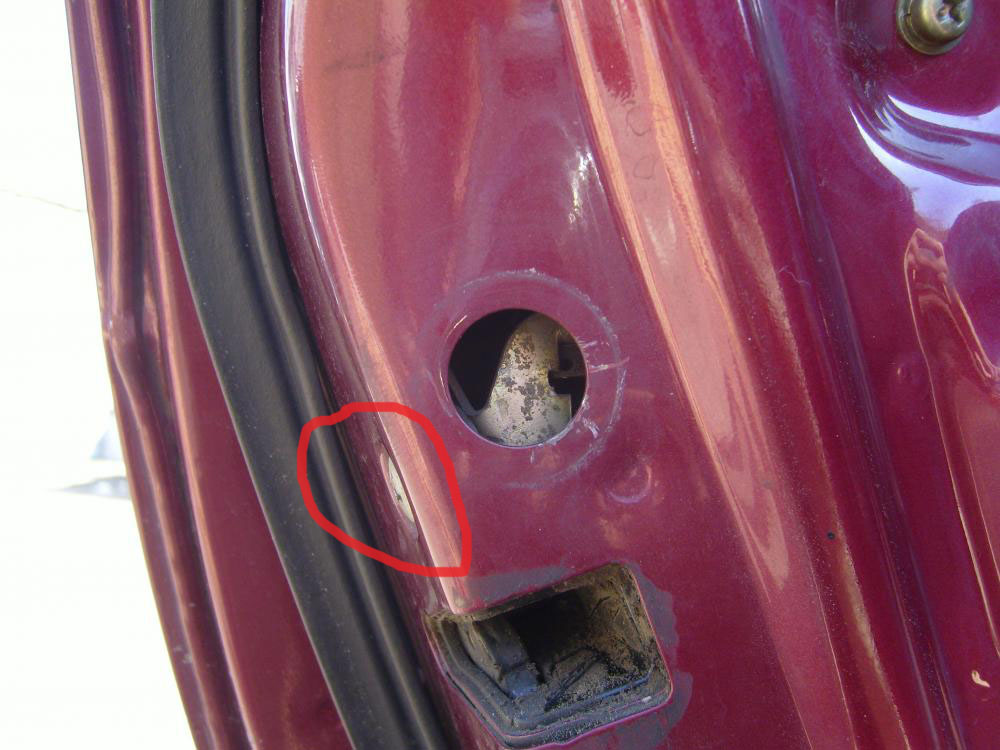

А можно еще раз для некоторых)) как открутить дальнюю гайку?
Т.к. я тоже
Или подробнее про это можно:

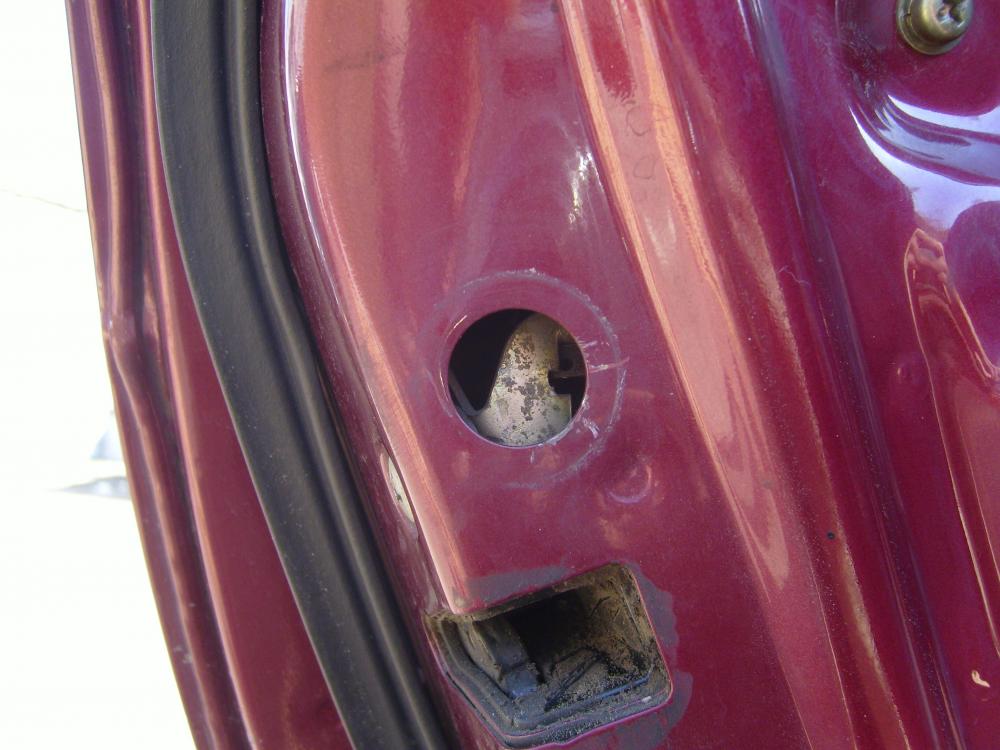

На задней левой двери я снимал пластмассовую заглушку и через отверстие головкой с удлинителем откручивал гайку.

А пластинка металлическая не мешалась (дверь задняя левая)?

Ага, есть такое дело. Пришлось выкрутить винты замка и немного его сместить.
Пока откручивал - гайку вниз двери уронил. Чтобы её достать, понадобилось выкрутить резиновый отбойник в нижней части двери.
Такое впечатление, что у нас двери слегка разные Чешу репу.
У меня дверная прорезь с внутренней стороны доходит почти до этой гайки, так что головка с удлинителем в форме коловорота совершенно спокойно до нее достает. У тебя это задняя или передняя дверь?
Если гайку не отвернешь - не снимешь хоть с замком, хоть без.

снял карту двери отодрал шумку, там 2 болта крепления и 2 тяги.
с болтами вопросов нет,а вот тяги снимать и ставить придется повозиться
снял ручку,надо теперь вытащить личинку зпмка как то
наконец поменял ручку )))))
по цвету только отличается,но ни чего страшного после лета все ровно красить машину всю буду
