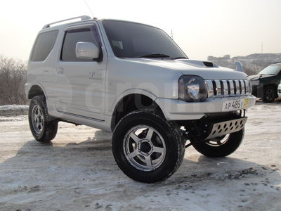

Приобрёл сегодня то,что давно искал.
http://novosibirsk.drom.ru/suzuki/jimny/9832102.html
Прошу аргументированного совета-какой размерности колёса воткнуть на это сокровище?
Использовать машинко буду в горах Алтая ЛЕТОМ.
Горки-речки.
Спасибо.

Из опыта владения данного аппарата:Судя по фото лифт +75(маде ин жапень)
1.Добавить ещё 2-а эксцентрика(перед.рычаги)
2.Поставить шнорх
3.Вывод сапунов:мосты коробка-раздатка
4.защита раздатки(от Спринтер)
5.Диски колёсные какой вылет?если +5 то тогда резина для данного аппарата-29"(что бы ездил без напряга на родной РК)-методом проб и ошибок для скальника(и каждодневнего использования) выбор однозначно федерал МТ 205/80/16
Если диски +22 то будут цеплять-тогда и диски ТГ Рэйсинг 6836(6x16 5x139.7 ET4)
а вотдальше понеслось:
лебёдки,блокировки,багажник,люстра и т.д.............

japman,чёткий у тебя слон!
У моего лифт джапон,да.
1.Что это?
2.А есть смысл?Там разве низко воздухозаборник?
3.Коробка-раздатка выведены,мосты выведем.
4.Как можно её стукнуть????
5.Резина сейчас 215/70/16,это во Владике притырили родную супергрязевую(неизвестно какую).Вылет дисков не знаю.
А у тебя на запаске другой размер,чем на машине штоле?
Что за багажник?

А если поставить родную 175 80 16 - это плохо при имеющемся лифте?
Серрый
27 Июнь 2013
JIMNY
japman,подскажи,225/75/16 подойдут?
Или слишком широкие будут?
1.Что это?
Что за багажник?
1.https://suzuki-club.ru/threads/28685/page-9#post-977923
2.ещё какой если по Алтаю собираешься.......
3.ок
4.легко
5.чтобы ездил легко 205/80/16........225 для него в горах много
На запаске висит родная таблетка:D
Для узкого джимника при лифте в 2-3 дюйма идеальный размер. Только не уверен, что на родных дисках за кузов не будут цеплять при повороте. А по фоткам можно с вероятностью 99% сказать, что вылет дисков +20-+22.
pav1ik
13 Март 2013
suzuki jimny
Еще надо учитывать ширину диска. На диск шириной 5.5 дюймов неплохо 205/80r16 встанут. А вот на 7 дюймов такую резину я бы ставить не стал.
Понял,спасибо.
Диски +22,ширина 5,5.Сейчас стоЯт 215/70/16,зимние.
Хочу поставить грязевую 225/75/16-подойдут эти диски или взять пошире?

У меня такие колеса стоят на литье шириной 6 дюймов. И вынос больше. Т.е. не могу со 100% уверенностью сказать, что все встанет как надо. Больше не за ширину диска переживаю, а за вынос, чтобы об раму не шоркало, как выше написал japman. По картинкам видно, что стоит достаточно неплохое легкое литье и можно было бы попробовать проставки см. на 2.
