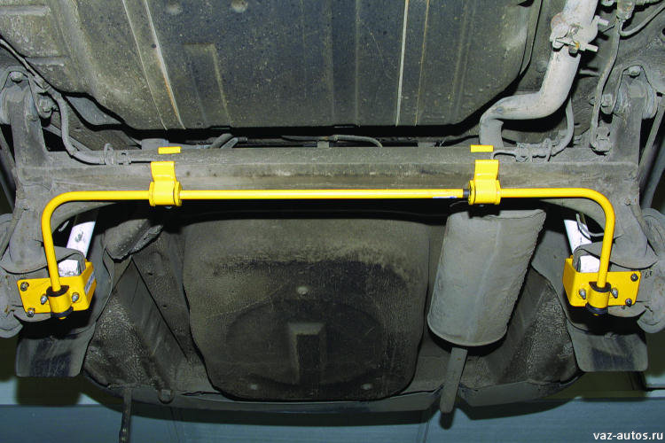

Эээээ.... я правильно понял что на фото "стабилизатор" всеми концами прикрученный к задней балке и посему толка от него - только увеличение массы и уменьшение клиренса?
Плюс красота. Хотя авторы сего изделия про красоту ни слова, зато: "Для увеличения угловой жесткости задней балки, уменьшения бокового крена автомобиля и улучшения сцепления колес с дорогой на поворотах устанавливаем стабилизатор поперечной устойчивости задней подвески.Стабилизатор позволяет распределять нагрузку на оба амортизатора при переезде неровностей дорожного покрытия одним из колес, а также способствует улучшению управляемости и устойчивости автомобиля в поворотах."
посмеялся от души!
Fireman1975
2 Январь 2011
1,413
218
Можно попробовать оценить вклад распорки в увеличение жесткости. Если один конец закрепить, а второй нагрузить и измерить перемещение и угол...

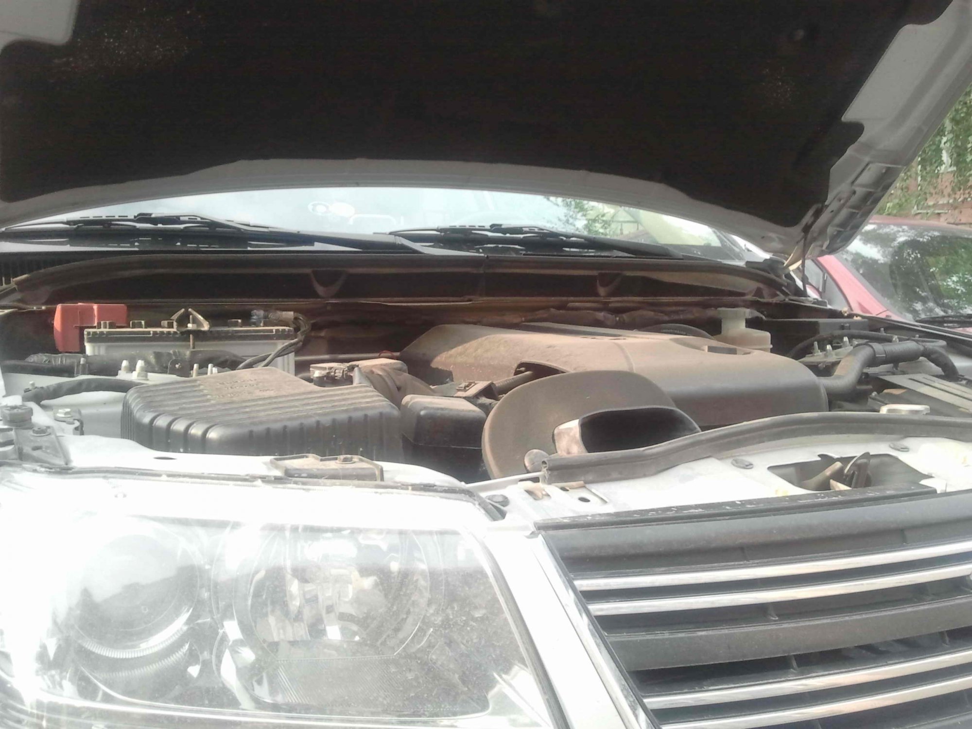

Кто-нибудь сможет мне рассказать - как запихнуть распорку в отсек двигателя 2.4 - она тупо не влезет между движком и капотом!!!
Странно, вроде только на 3,2 не влазит и то, в движок упирается.
Кто производитель распорки?
Прежде чем устанавливать, гаечки со шпилек стоек открутил? Капот дополнительно не зашумлен с внутренней стороны? :)

Не решусь ставить распорку в такое пространство, поэтому серьезно даже не задумывался над ее покупкой
Есть простой способ проверить величину зазора между капотом и "плитой" двигателя - взять пластилин или оконную замазку, скатать столбик высотой, заведомо чуть большей зазора, поставить его на крышку двигателя в месте предполагаемого прохождения распорки и прикрыть капот. Открыть капот и замерить высоту столбика.
ЗЫ: Ждем Лешего в теме...
Сергей Екб
17 Июль 2008
SGV XL-7, V2.7, 2001г., американка
НЕ знаю насчет пластилинового столбика, но когда на зиму ложу попону она прижимается капотом.
Т.е. места даже для попоны маловато, не то, что для распорки.
