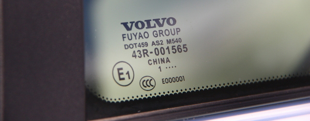

Объективно:
пробовал
AGC,FYG,ХYG. AGC - очень хорошее, кроме AGC из Китая (пример такого мягкого ДОТ477). Российское AGC хорошее.
XYG затирается.
FYG- хоть и Китай, но не хуже какого-нибудь Секьюрита, крепкое, с норм. геометрией, рекомендую. Ауди,Фолькс, Вольво ставят FYG, я тоже ставил, мне понравилось качество и умеренная цена.

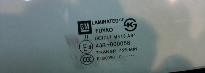

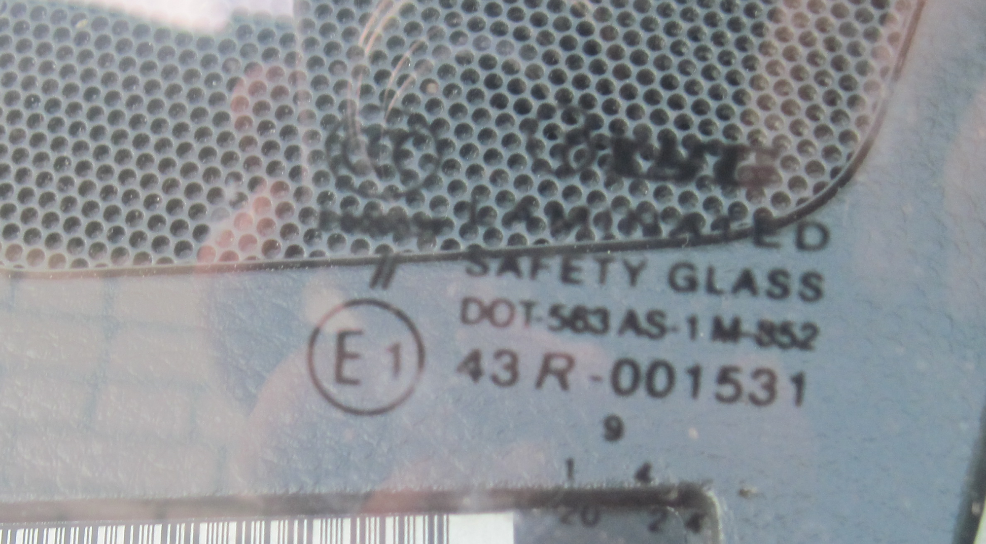

Заинтересовался маркировкой и решил посмотреть, что же у меня сейчас установлено. Был удивлен-нет маркировки вообще. Я не первый хозяин, возможно до меня меняли.
8,879
5,203
По мне так вовсе нет разницы, какое стекло ставить - это почти расходный материал. Главное, перед установкой проверить стекло, чтоб ровное было, а то бывает волной, потом неприятно смотреьь через негою как в кривое зеркало. Брау однажды на Пассате разбили лобовое, он уперся, хочу, мол, хорошее. Взял Пилкинтон, не дешево. А через пару дней ребетня чем-то случайно запустила ему по стеклу прямо на наших глазах, и снова замена стекла. Вот тут он и согласился со мной, что нет смысла ставит дорогое, поставит xyg, и довольный потом еще долго с ним ездил. У меня сейчас машине лишь полгода, уже камушек оставил скол на лобовом. Ставить опять оригинал? Я не на столько богат! Пока вовсе не буду трогать, пока не поползло, а потом поставлю подешевле. Все равно все стекла постепенно затираются, становятся как отпескоструенные, как зеркало, все авно поменять со временем придется, даже если не разобьется. Не вижу смысла за стекла платить дорого. А ксиг или фиг - одна малина, по-моему, на одном заводе клепаются.
