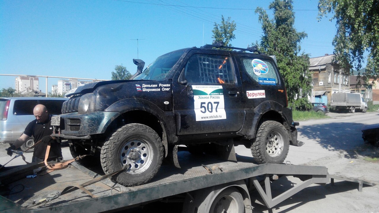

В выходные поездом поеду и притащу эвакуатором.[DOUBLEPOST=1432417173,1432119732][/DOUBLEPOST]Привёз машинку. Будем дефектовать в понедельник. Левая сторона (на фото) менее мятая

ну так-то практически целая машина =)))
Многие без ушей намного более мятые =).

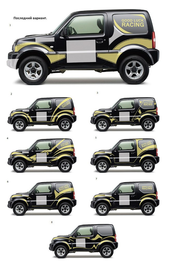

Вообщем ждём запчастей, доделываем кузовщину и можно будет ехать на вторую попытку :)[DOUBLEPOST=1435576524,1434472359][/DOUBLEPOST]В связи с тотальным кузовным ремонтом, появилась идея и обновить дизайн. Итак несколько вариантов, высказывайте мнения

Крышу занизить нельзя - каркас же. Да и я высокий.
Пока, вероятно, остановимся на 4-м. 1-й тоже ничего, но 4-й как-то больше ощущения скорости даёт. Ну а 7-й по-моему вообще ниочём, слишком просто.
