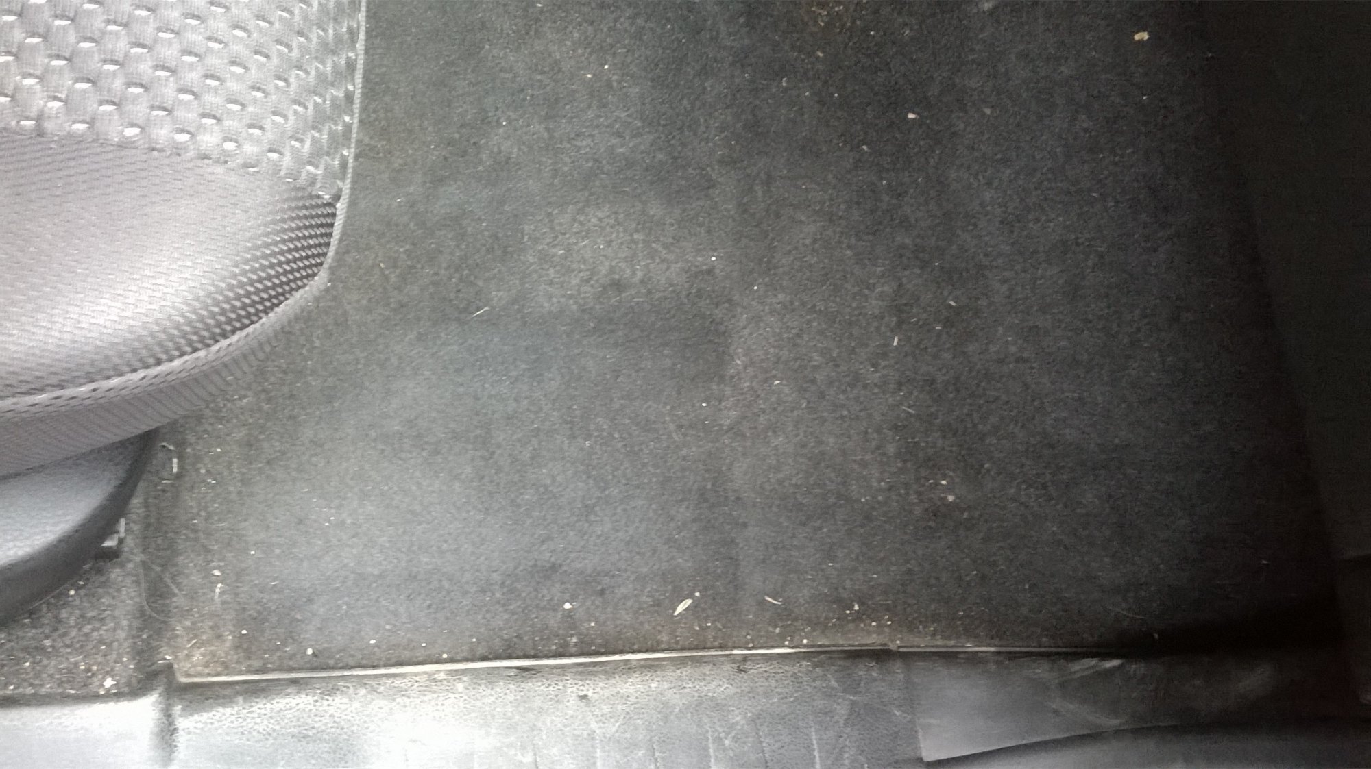

Тоже вода под ковровым покрытием, прям на металле, но с водительской стороны. В воскресенье было сухо (в гараже стояла) с понедельника стояла на улице, сегодня поездила немного по асфальту. Думал, может, через печку течет, но нет. Не могу найти откуда. Спереди (в "ногах") утеплитель сухой. Где искать течь?
Вот основное место намокания:

Вот фото: надеюсь, четко видно, что мокнет "по квадрату" (видимо, по каким-то отбортовкам или ребрам жесткости в полу).
Но затекает, получается, в конкретном месте - под правым краем переднего пассажирского сиденья.
