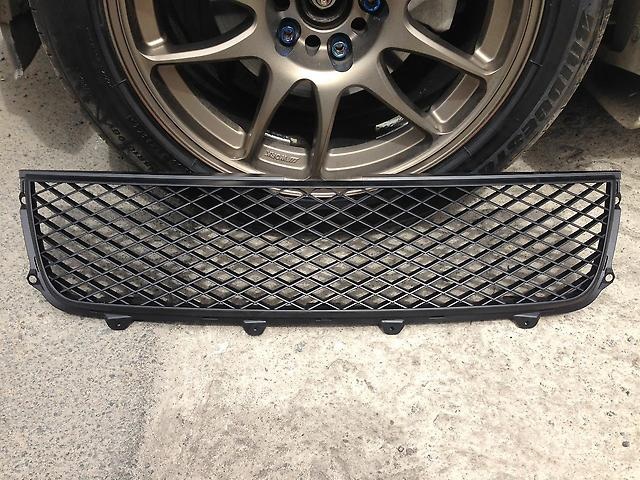

Если не понятно, то скажу сразу: НЕТ НЕ ПОДОЙДЕТ ИБО ЭТА РЕШЕТКА (КАК ПО ССЫЛКЕ) ДЛЯ ДОРЕСТАЙЛИНГА,а у тебя РЕСТАЙЛИНГ...собственно чем это отличается...вот видишь на фотке решетки две лежат? у них снизу лепестки торчат...4 штуки...это для дорестайлингового бампера, а у тебя на твоей решетке их 7 штук...понятно? ну конечно можно купить чего-то где-то подрезать и т.д. и т.п. но оно тебе надо? лучше сразу искать такую решетку на твой бампер, я тут заморачивался когда с решеткой, видел какие-то варианты, но по мне отдавать 6500 и вышы за эту фигню, на хер нужно...

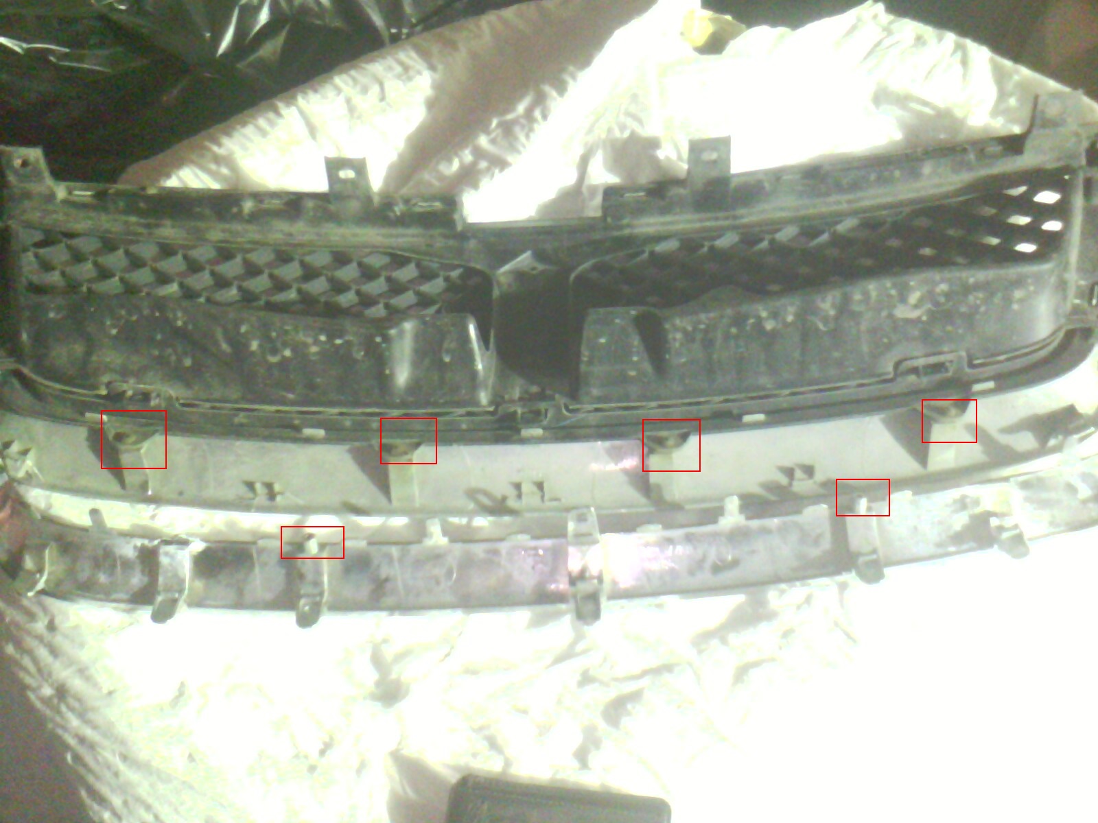

Вот в общем дорестайлинговая решетка крепится на 4 болта к молдингу, и рядом еще лежит рестайлинговый молдинг, у него два крепления...как видишь они в разных местах находятся...
