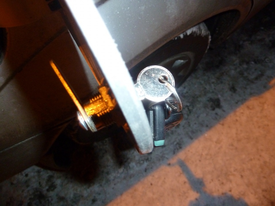

Niksun
russische Fahrer
4 Октябрь 2010
767
235
Тегусига́льпа
Гранд Витара
Кардинальное решение:
