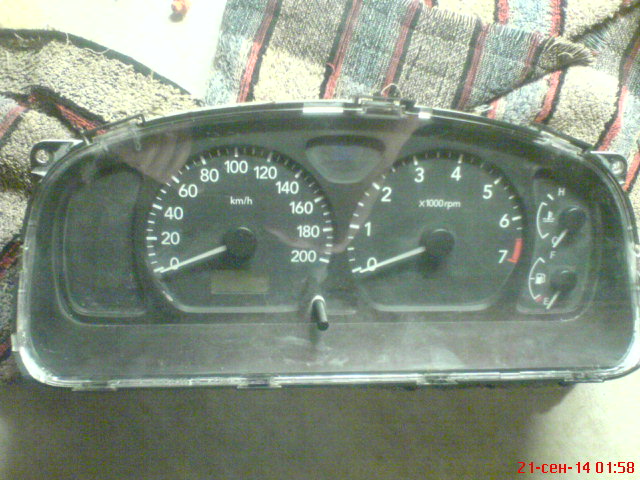

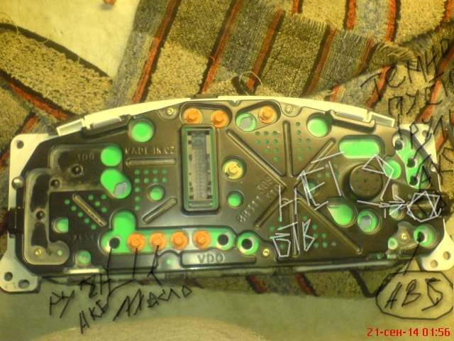

снял приборку- легко и просто- учитывая что половину защелок сломано-(подклеил)==так вот пОДСКАЖИТЕ У КОГО ВЕНГР-- ГДЕ ГНЕЗДО CHECK ENGINE -я не нашел даже надписи- в пустых ячейках темнота-покажите на фото пальцем--по схеме рядом с АБС даже гнезда нет.... щиток -2.jpg DSC05762.JPG
