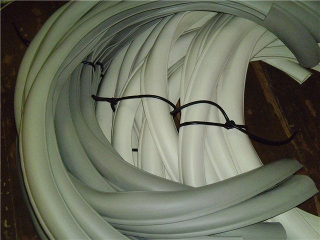

очередные 10 комплектов Л-образных расширителей разъехались по стране.

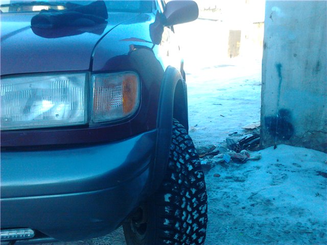

Л образные на спортаже:

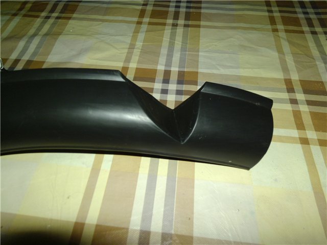

фотоотчет:

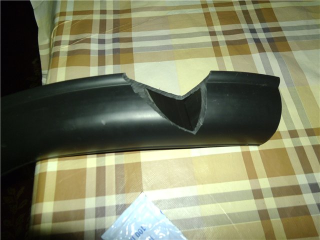

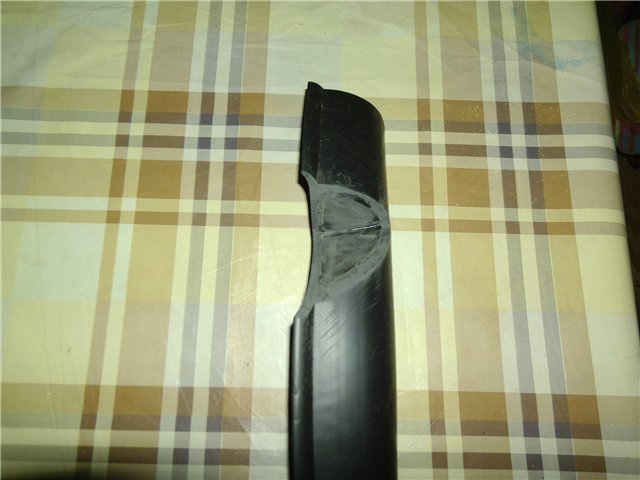

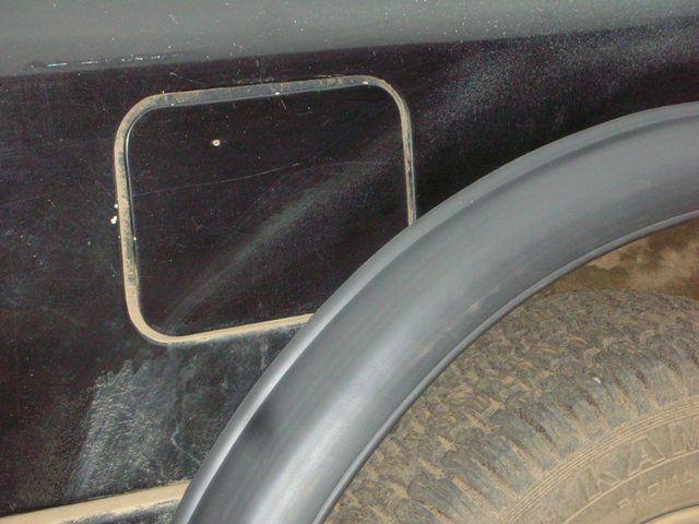

при установке Л образного на трехдверку ескудо возникает небольшая проблема:
решается она просто. берем расширитель и вырезаем в нем угол который мешает открыванию лючка.

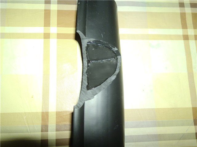

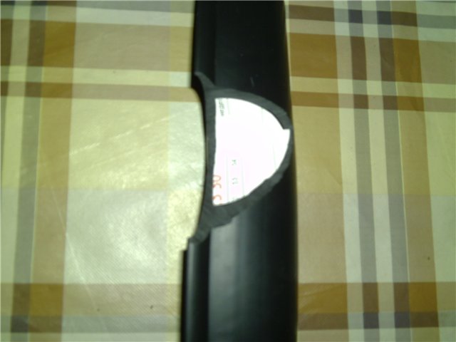

очертив контур, вырезаем из картона две выкройки для заплат

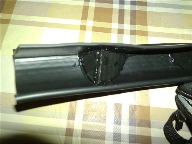

вырезаем из остатков расширителя с других крыльев две плоские заплатки и примеряем и если нужно подгоняем все по размеру

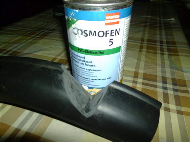

затем, используя клей для линолеума(такой как на фото выше или подобный) вклеиваем обе заплатки. для фиксации можно использовать малярный скотч.
сушим, обрабатываем шкуркой, нождаком или болгаркой все неровности, полируем спец средством космофен 5, и получаем удовлетворение от результата.

надо добавить.
этот клей, исключительно для пвх, используется для проклейки стыков линолеума, продается в любом строительном магазине,
очень крепко склеил все части расширителя, можно сказать спаял их. с помощью него можно ремонтировать расширитель если случайно порвется и тп. а с помощью средства космофен 5 можно придать расширителю первозданный вид если он был поцарапан препятствующими преодолению бездорожья предметами.

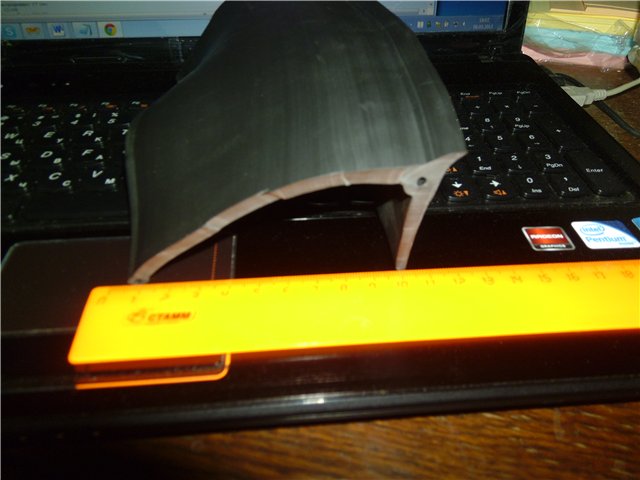

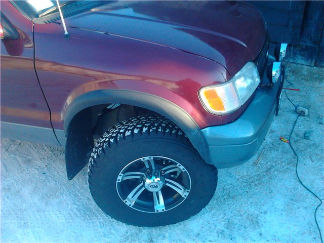

новый образец Л образного расширителя
