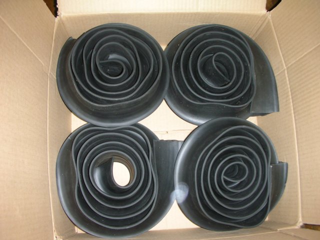

Показываю:D
panin
15 Январь 2011
219
ижевск
вагон р, паскуда
Ответ: Расширители арок
с упаковкой Л-образного вопрос решен радикально:
расширитель в форме розочки)))):
розочка раскрывается:
и превращается в Л-образный расширитель

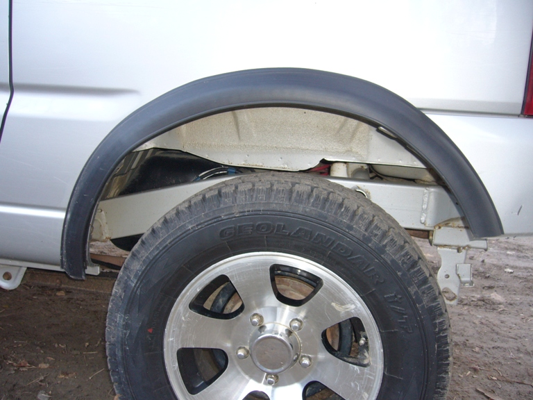

Уже прикрутил на скорую руку...красоту ещё не наводил....всё доделаю скину фотки!
Расширители нормальные мягкие-но мне кажется что проволоку вставлять нужно полюбому!
нужно:
1.Болты с широкой шляпкой 6х12(15)-28шт
2.гайка-шайба 6-28шт.
3.двусторонний скотч шириной 1,5-2 см
нужен если работаешь один(что бы держался когда намечаешь)
4.Острый большой канцелярский нож
5.дрель и сверло на 7
6.Оконный силиконовый чёрный герметик
и вперёд--но секас ещё тот скажу я вам-нужно ещё и дугу подбирать что бы он плотно прилегал!

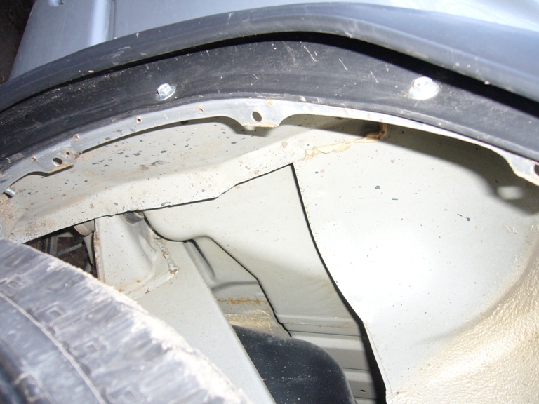

Арки у меня не порезаны вообще-Л-образный ждал специально что бы крепить его на родные отверстия от пластиковых наших полосочек,внизу просверлил по одному отверстию........!ИМХО из раллийного пластика ещё буду делать типа "ресничек" потому что конструктивно кузов у нас полукруглый-ровно без вмешательства болгарки и сварки не сделаешь!P/S фото чуть позже.....сейчас нет возможности!

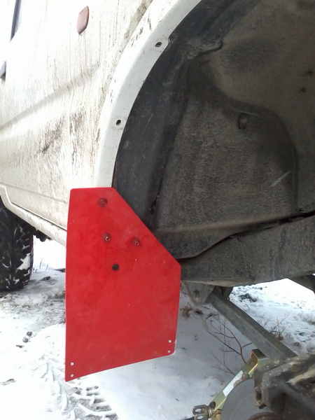

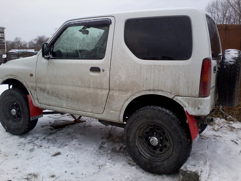

Какаяу нас тут на острове уже ЗИМА! Эх! Сегодня 4 часа провёл на улице...на корточках, сидя вокруг машины по кругу...Примонстрячивал брызговики универсальные. Теперь бы еще расширители! Дмитрий! Как у вас дела? Дело в том, что убей меня бог, не могу я найти, где на нашем Джимнике дырки родные, для прикручивания Л-образного расширителя! Вот пара фоток сегодняшних...Дима, покажите пальцем на фотке, где там дырки волшебные? У меня что-то подобное я вижу только СНИЗУ арок...
japman
НЕИЗМЕННЫЙ SUZUKOфил
1 Декабрь 2008
3,886
2,077
ИлюхаХа отщёлкивай родные пластиковые полоски от крыла(они на клипсах)и появятся отверстия под крёпёж;)

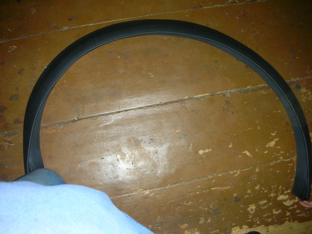

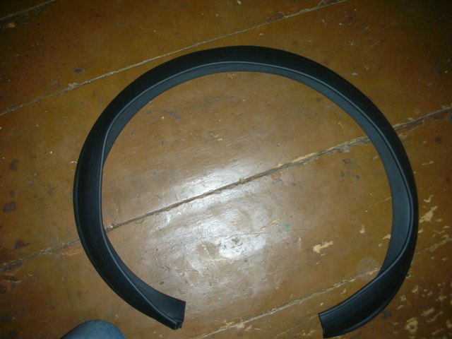

фото расширителей
  • 213.8 KB Просмотры: 12,249
  • 228.3 KB Просмотры: 13,386
  • 221.8 KB Просмотры: 12,077
