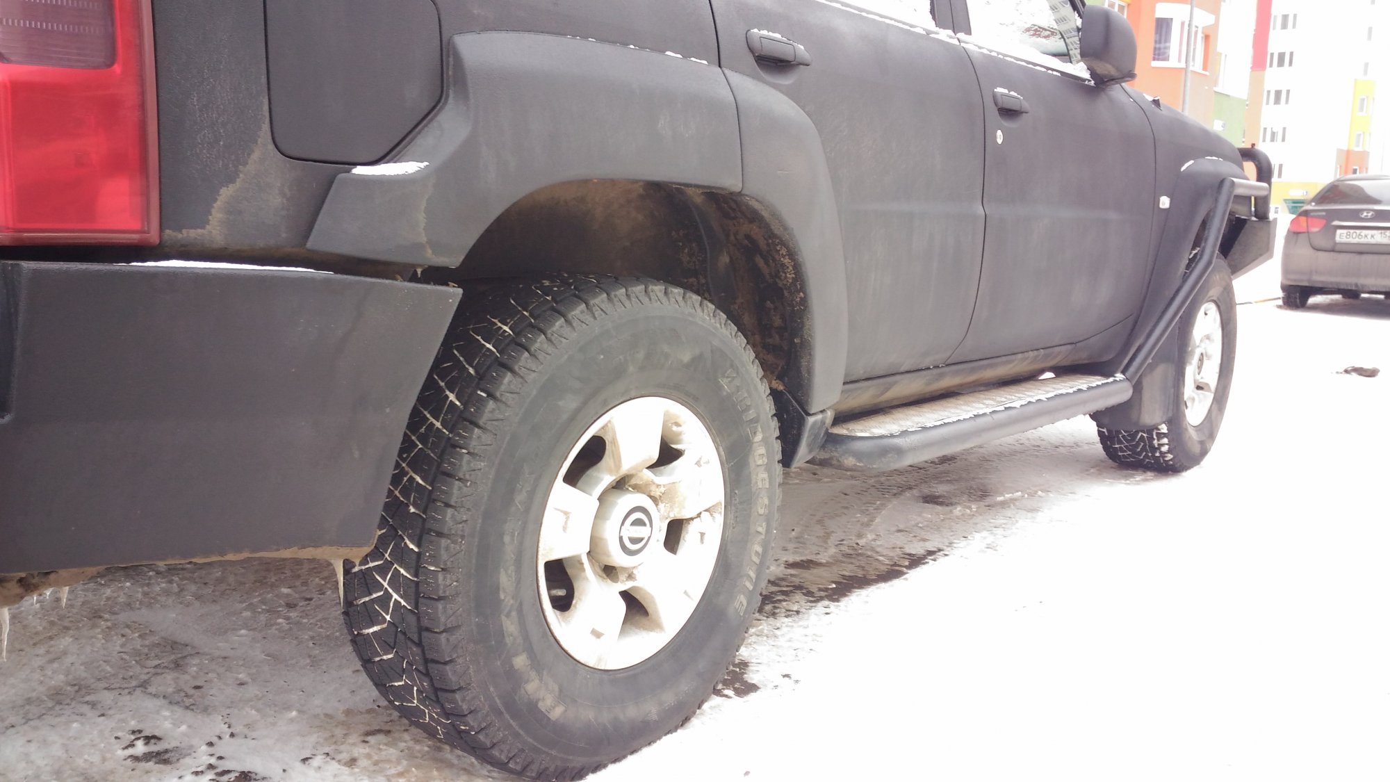

Я за Раптор, игра стоит свечь! После катаний по лесам кузов превратился в полосатый пескоструй, в результате обработки совершенно другой вид, однозначно лучше чем у новой машины (все таки не седан). Главное зперед нанесением зашкурить равномерно.
По железа только надо ответственно, грунт+антиржавчина+качественный состав, а то слезает...
