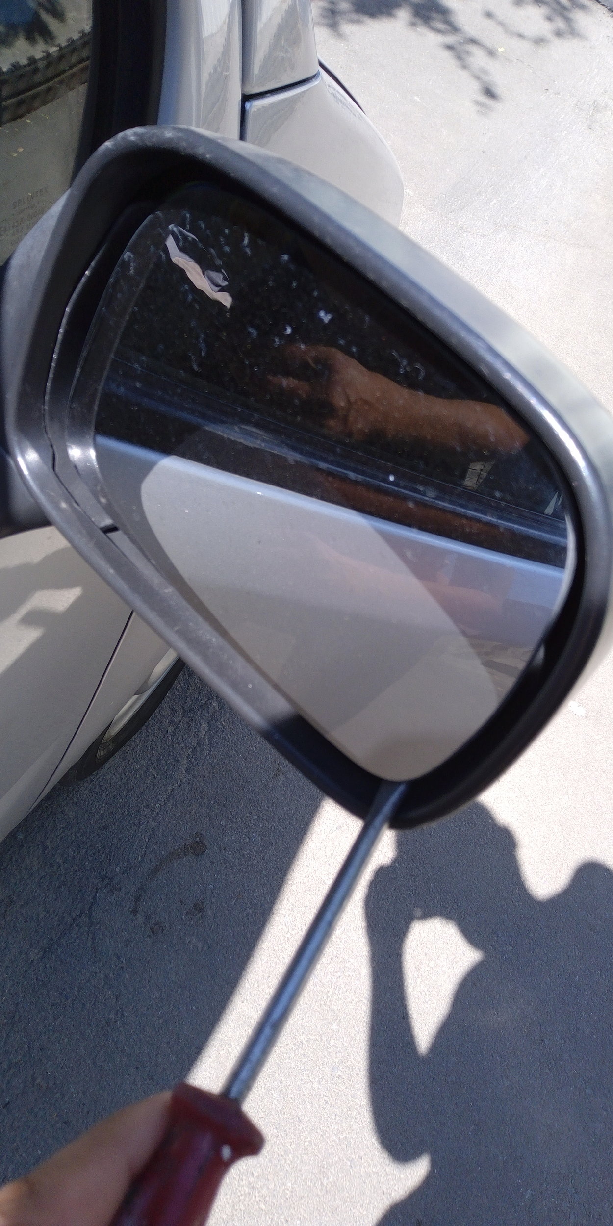

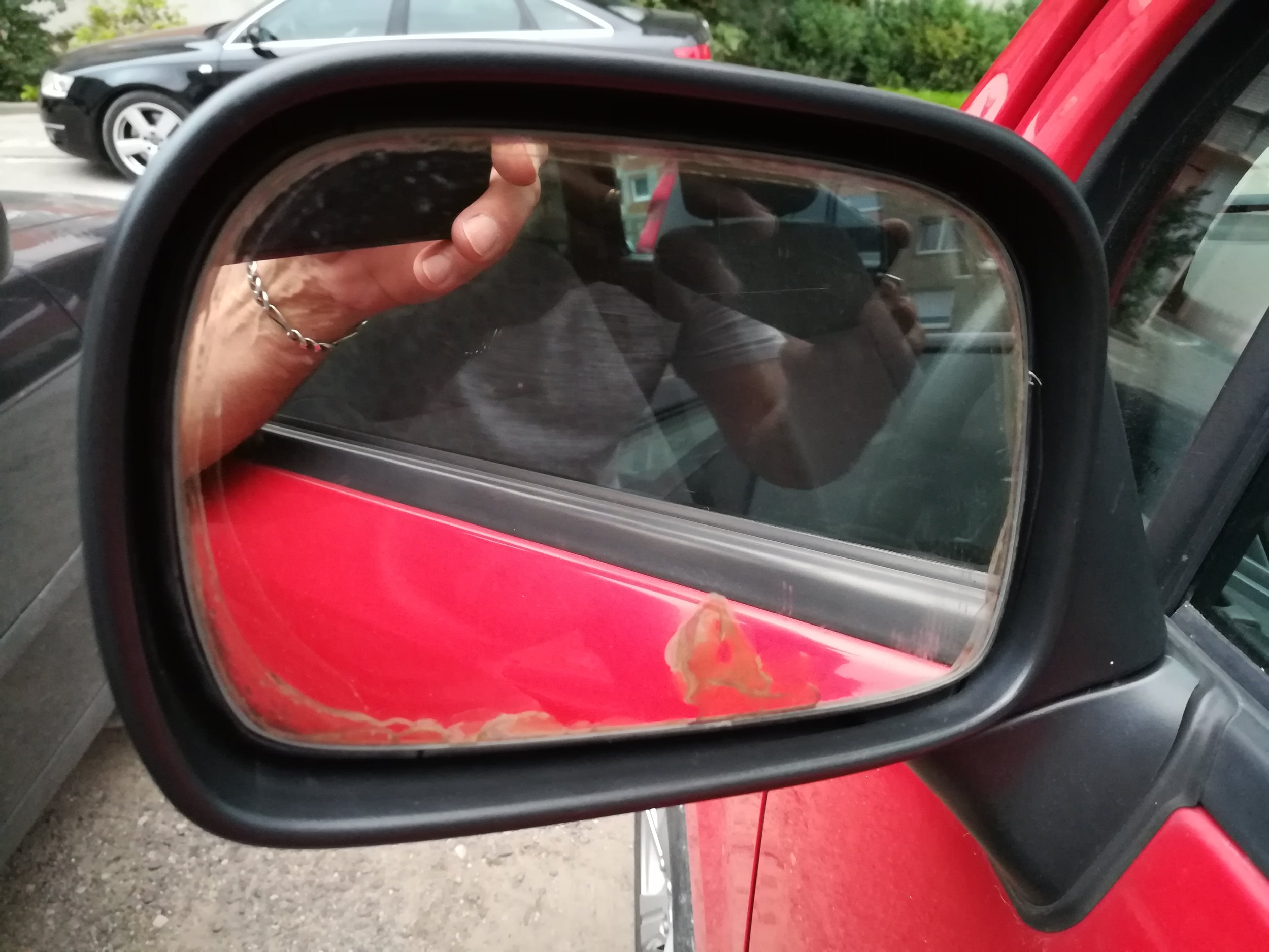

3la3ku
12 Сентябрь 2009
141
Litva
Suzuki VagonR
Держатся просто на защелках, снимаются-вынимаются - силой,
На ТО записали в мелкие недостатки мое левое зеркало
вот нашел замену https://www.autodoc.lt/alkar/2956540 , завтра закажу, но вот как его менять что то никак не врублюсь. Может можно доходчиво объяснить как его выдернуть?
nix13
(хен) Тайный советник
23 Июль 2012
2,575
340
Ростов-на-Дону
Просто поддеваете с одной стороны широкой плоской пластиной. Оно там сидит на усиках с защелками.
То есть само стекло вклеено в пластмассовую рамку, у которой есть выступы - защелки, они слезут со своих мест сами.
(обалдеть... Техосмотр... зеркало... Другая Вселенная )[DOUBLEPOST=1567939046,1567938785][/DOUBLEPOST]Можно и плоской отверткой...[DOUBLEPOST=1567939266][/DOUBLEPOST]Стекло там сломать трудно. Не бойтесь. Сначала зеркало в рамке немного провернется на шарнирах электрической регулировки его положения, а потом снимется.
На ТО записали в мелкие недостатки, а ниже описание которое звучит примерно так: мелкие недостатки лежат полностью на моей ответственности и если я их не устраню, то напоровшись на какой нибудь рейд могут повторно послать на ТО. В фонарь заднего хода вставил LED помощнее - два года назад было нормально, теперь не катит, вот такой у нас ТО.
Спасибо, я примерно так и думал что надо просто его сковырнуть со всей рамкой.
