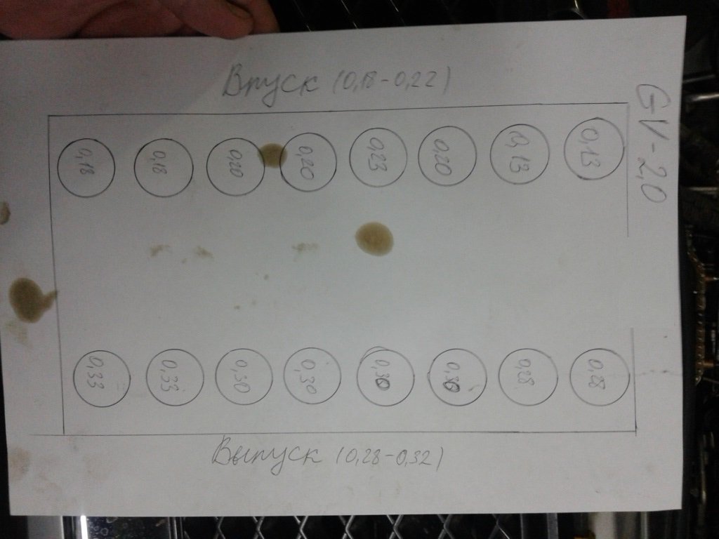

вопрос к тому, кто знается на регулировке клапанов.
прислал знакомый. сейчас на сервисе сделали замеры зазоров.
результат на фотке.
сервисмены рекомендуют шлифовать только две шайбы, там , где показатели 0.13. остальные говорят не трогать и далее контроль каждые 50-60 тыс.
верное ли это будет решение?
авто сузуки гранд витара 2006 г, двиг j20a? 1995 куб.см., общий пробег 110 тыс

Заказать две шайбы и заменить. Зажатые не есть гуд. Там где зазор 0,13 надо знать размеры шайб для заказа новых.

спасибо за мнение! в наших краях шайб нет. ждать аж на понедельник не будем. сервисмены просто предлагают отшлифовать эти две шайбы, чтобы выйти на зазор 0.20
Если смогут нормально шлифануть- в путь! как вариант. Есть еще возможность шайбы попереставлять, чтобы подобрать соответствующие зазоры
