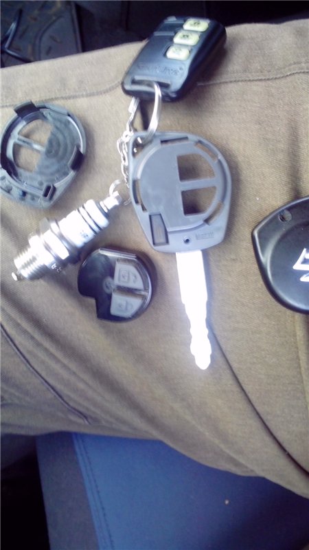

Подскажите пожалуйста, когда я заводила машину от ключа, пластик, который сверху железного ключа развалился. Посоветуйте пожалуйста, как мне быть. Новый пластик на ключ не делают. А если я закажу ключ с платиковой верхушкой, но она не будет вставляться в чип электронный. Так можно? Это не повлияет на запуск машины?

А в чем проблема купить новый ключ и переставить начинку?
Пластик на ключ не делают. Изготавливают ключ, на котором пластик уже есть. Но этот ключ не будет вставляться в электронный чип, так как пластик будет другого размера.

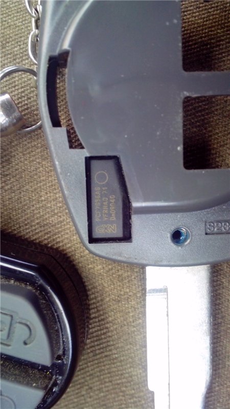

Фото ключа и метки...
А так у вас насколько понимаю метка дальнего радиуса действия и в принципе не важно где она находится, в кармане или в ключе.

Вот этот чип отвечает за эмобилайзер у вас в машине.
Продается отдельно, но найти трудно, одноразовый.
Обнулить вроде как можно, но для этого нужна отдельная приблуда.
Если его достать и бросить на задние сиденье то машина не заведется.
