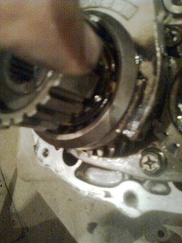

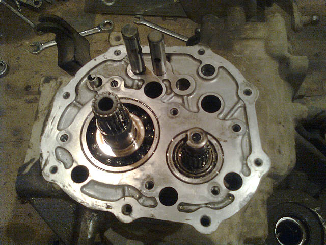

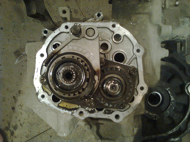

У меня предок Игниса - Вагон эр. Я ремонтировал ему коробку.
1. Вынуть прокладку из-под болта-пробки и правда может, и это немного может помочь, но будет выбивать все равно при наиболее интенсивной нагрузке, при разгоне - и с худшими последствиями. Вообще там каждый 0,1 мм на счету - без прокладки будет тяжело включать эту передачу.
2. Надо менять шестерню 5-й передачи, а также муфту. На шестерне такие в виде пятиугольников выступы, венец, а на муфте - в тех местах куда венец входит после синхронизации - аналогичные обратные укосы. За счет этого при нагрузке передачу не выбивает, а наоборот, шестерня прижимается к муфте. Это если в норме и если не изношена.
3. У вас, кажется, конструкция МКПП - как у нас. Приятный сюрприз - сняв кожух 5-й передачи, прямо на машине, можно заменить и то, и другое, в 20 раз быстрее и проще, - то есть без снятия коробки с машины.
Почитайте здесь: http://serviceproekt.ru/repair_gearbox_suzuki_part2.php
Вот МКПП (вагон эра!!) без кожуха 5-й передачи.

еще наверное подшипник надо подыскивать, может кто сталкивался с поиском таких деталей,
Ещё как сталкивался. Я на всякий случай купил тогда перед ремонтом некоторые подшипники в коробку, по артикулам нашел их типоразмеры.
В общем не знаю как у вас, а у нас в коробке один подшипник, задний подшипник первичного вала, очень необычный. Он имел номер, но вся хохма в том, что под этим номером именно для Судзук выпускается очень специальный подшипник - у него внутренний диаметр нетипично мал для соответствующего диаметра наружнего. То есть внутреннее кольцо - очень толстое.
Вот этот подшипник слева на снимке, видно, что его кольцо внутреннее - толще нормы.
Вот его я не нашел ни у одного из "общих" продавцов. Забегая вперед скажу, что в коробке несмотря на пробег порядка 200-250 тыс км все подшипники были в очень хорошем состоянии и менять их не понадобилось, а вот что настоятельно посоветую заказать - это регулировочные шайбы в дифференциал. У меня оказалось, что его надо регулировать!Сателлиты болтаются... Печаль! Но никакие отечественные шайбы туда не подходят - а пошел в дилерский центр по судзукам - на складах не держат, только опять под заказ.
Еще советую глянуть и при необходимости прикупить под замену сальники внутренних гранат.
В общем, основная засада в том, что если вы не живете в Москве (а иногда и это не поможет), разбирая коробку вы можете отдефектовать какие-то детали, которые в ваш город могут прийти лишь через 1-2-3 недели.
Встает идиотский вопрос - надо обратно собирать неисправную коробку, и мучиться ставить ее на машину...
... поскольку трудозатраты на это очень велики, мне получилось выгоднее купить лишних деталей, даже зная что многие не пригодятся.

...остальные подшипники в коробке - имеют, в том числе, даже и советские, аналоги.
Для ремонта 5-й передачи снимать ведомую шестерню ее не нужно, равно как и прижимную пластину на винтах. Но если ее снять то нужно и можно проверить осевой зазор заднего подшипника вторичного вала, (на фото - тот что справа) и, может быть, есть смысл либо заказать несколько регулировочных шайб, либо иметь под рукой тонкую жесть и ножницы чтобы вырезать такую шайбу по факту.

По сути ведомую шестерню 5-ой передачи с помощью тисков снимать и менять не обязательно?
Именно так !! А по ней, забыл сказать - меня ждала невероятная засада.
Я ж коробку снимал и разбирал дважды - один раз для дефектовки, потом - когда пришли запчати - для ремонта.
Так вот та гайка с буртиком, которая контрится - на ведомой шестерне 5-й передачи - оказалась незатянутой.
Её сорвало с контрения потому, что я нарушил технологию ремонта и применил бывшую в употреблении гайку, а по мануалу ее надо было менять каждый раз категорически.
Но где ее брать новую, блин?
Тут спасло - такие гайки на наших ВАЗах тоже есть, один в один только буртик чуть пониже, купил на авторынке и законтрил ...

А чем вы рискуете? Открутите там 6 или 7 болтов и попробуйте снять его... набок должно получиться. Чем вы рискуете? Ну не получится - намажете герметиком и посадите обратно... Однозначно вот что могу только сказать - синхронизатор 5-й передачи там разбирается очень легко, только нужно помнится, съемник для пружинных стопорных колец иметь это раз, снимать их аккуратно чтобы не сломать два.
Вилка там разбирается так: каким-то подходящим штырём выбивается вниз пружинный штифт из вилки. Я использовал подходящее по диаметру сверло. И убирается шарик фиксатора. После этого все разбирается просто руками. Никакие съёмники там не нужны.
Внимание.
На ведущем валу там есть такая фигурная деталь, по которой ходит стальная муфта синхронизатора. Она тоже стальная и напрессовывается на вал. По 4-й передаче, где я заказывал и менял муфту, муфта пришла в сборе с этой деталью. Но я эту деталь не менял, потому что очень опытный сервисник (дружественный нам сервис. мы - фирма продающая оборудование для автосервисов.) сказал что эта штука никогда не изнашивается и менять ее не нужно.
То есть, всё остальное у вас - разбирается без съемников.
то есть после снятия синхронизатора эта деталь остается на валу, раз она напрессована? Или потом новую нужно напрессовывать на вал? Посмотрел на экзисте есть "шестерня с муфтой" (код 24420-60B51), стоит 5281 руб. (ждать 35 дней) и есть типа "аналог от производителя" (тоже Suzuki), но там написано просто "шестерня коробки передач" и стоит 2225 руб. (самая дешевая из 3 вариантов). Сама ведущая шестерня (код 24114-64G00) тоже имеет аналог, но называется так же и цена примерно одинаковая с оригиналом, но аналог чуть дешевле и стоит 3 222,91р (ждать 19 дней).
Я как понимаю это разные шестерни, одна в синхронизаторе, другая ведущая 5-ой передачи?
Ну ладно, скорее всего на выходных попробуем снять эту крышку и понять что случилось, что менять или не менять... (правда опыта вообще нет с такими вещами). Даже про герметик на крышку не знал перед установкой обратно, спасибо хоть опытные люди делятся своим опытом! Может еще какие нюансы есть? Обязательно распечатаю и мануал с Вашими картинками и нашу переписку и сообщения Дмитра, что найду на форуме по этой теме...

Сейчас вспомню... это ж не вчера было... нет, она снимается с первичного вала. Руками. Вот так:

В итоге первичный вал остается голый со шлицами под эту деталь. Извиняюсь за непреднамеренную дезу.
На других передачах она там на валах запрессована. А здесь на шлицах свободно сидит, чтобы разбирать коробку было удобно.
А, еще - на фото выше показано как я вынимаю эту ерунду пальцами, в строгом соответствии с последовательностью разборки по инструкции, но на самом деле лучше сначала снять вилку выбора передачи и снять весь блок с синхронизатором и муфтой целиком, впрочем вам всё равно все это разбирать для замены - можно и так, и так поступить. Не потеряйте сухари, а будете собирать - ставьте их на кольцевые пружинки аккуратно и по инструкции, они там ставятся в определенном положении. Инструкцию качайте на Вагон эр если не найдёте на Игнис.
