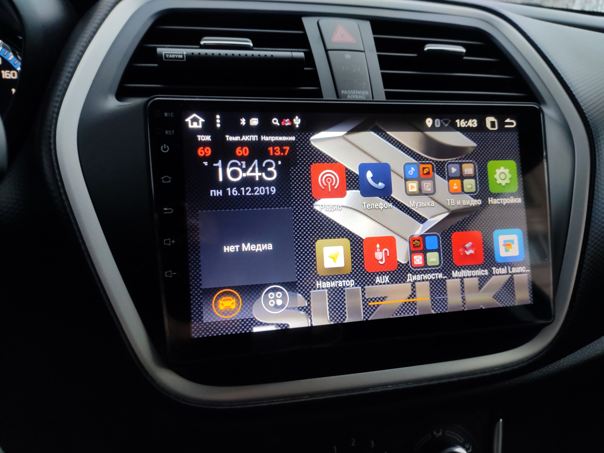

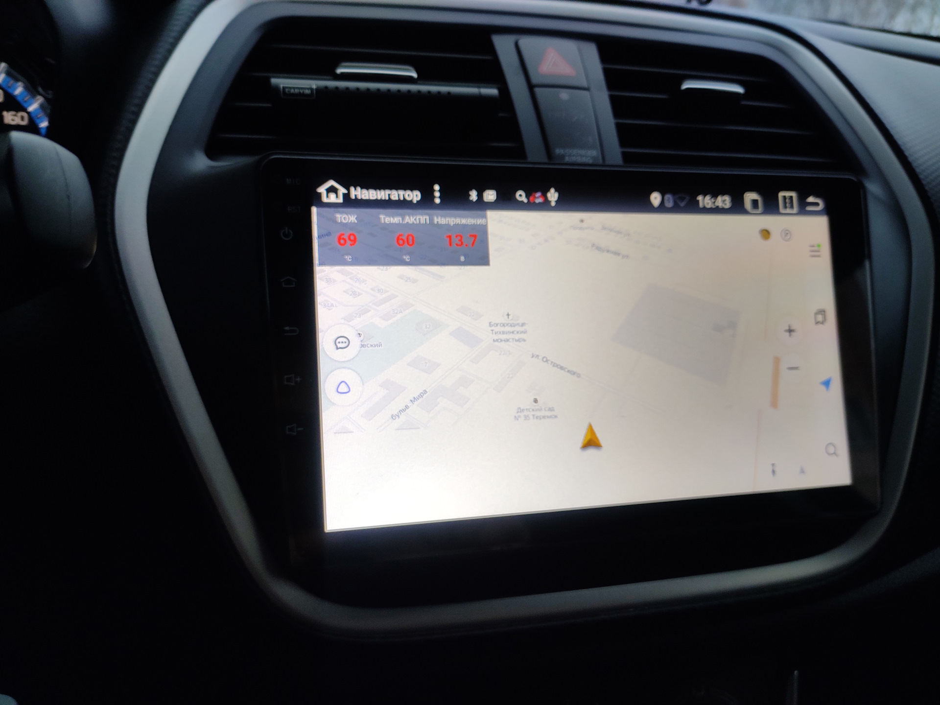

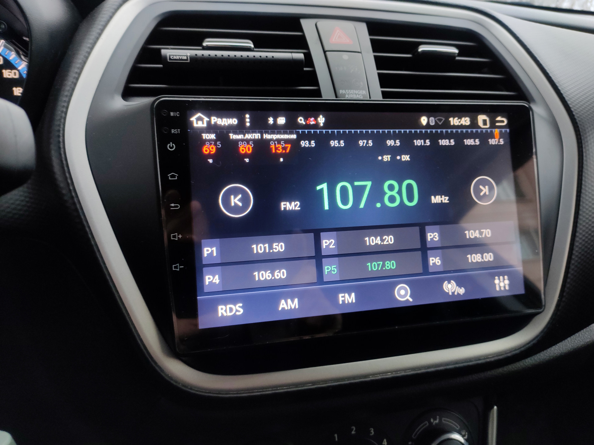

У меня не Джимни, а SX4, если это имеет значение. Так вот, себе я установил Мультитроникс MPC-810 и подключил его к Андроиду через USB. Вывел на экран поверх всех окон три важных для меня значения - вольтметр, температуру АКПП и ОЖ.

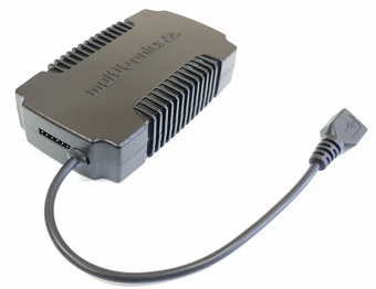

В общем, собрался с духом и купил это... эту... В общем, Мультитроникс для бедных :)
Вот отсюда: https://aliexpress.ru/item/4001156879931.html
Привлекло, что со склада в РФ. Пришло достаточно быстро.
В общем и целом, прикольная штука, всё работает, всё показывает. Можно даже ошибки сбросить, при наличии. По сути, есть практически все функции Мультитроникса, но часть из них организована криво-косо, чисто по-китайски :)

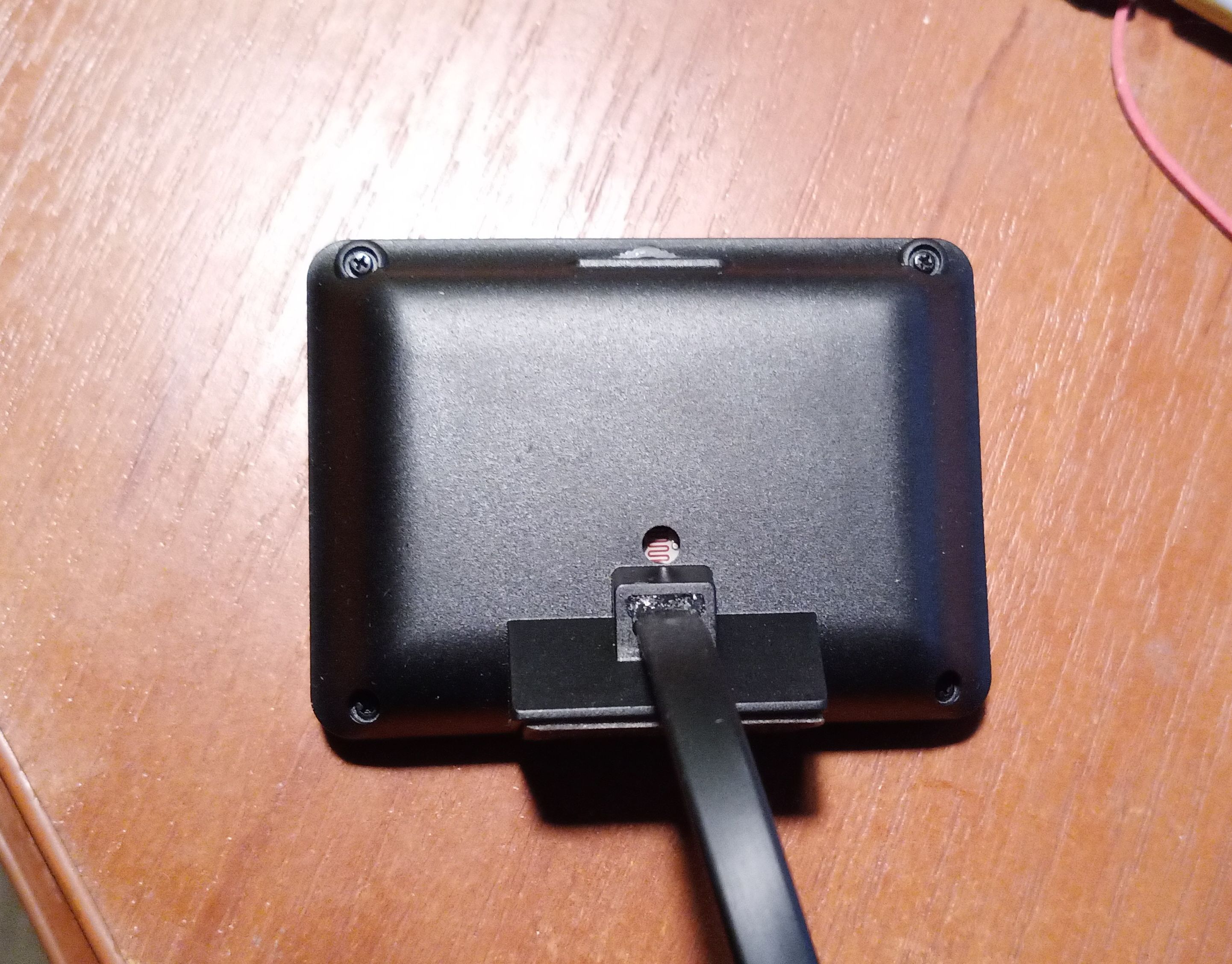

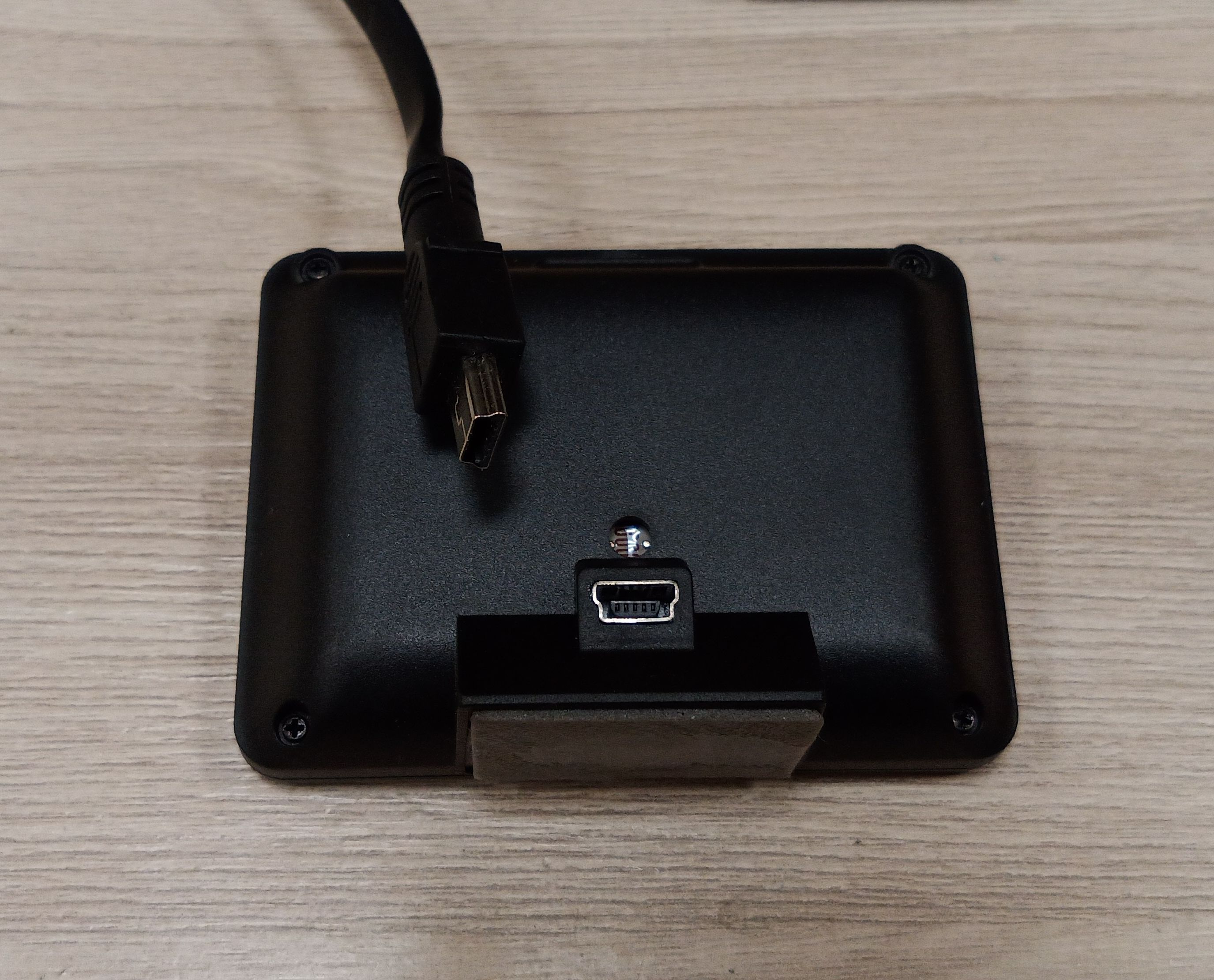

Всю малину портит идиотский разъём миниЮСБ, который неясно, зачем, вворочен сзади корпуса. Кто мешал запаять всё наглухо, сделав разъём OBD2, шнур (довольно жёсткий, зато плоский) и сам приборчик. Именно приборчик, ибо размеры небольшие. В общем, разъём гадко глючит. То подсветка начинает моргать и отрубаться, то коннект данных отходит. Подвигаешь в разъёме "вилку", на некоторое время налаживается. Не исключено, что мне просто попался неудачный разъём, а у всех остальных он в норме (к слову, держится крепко, не болтается, а контакт гуляет).
Сам работаю в компьютерной фирме, завтра выдеру всё из машины и отдам нашему ремонтнику ноутбуков, он паяет, как Бог :) чтобы убрал разъём и зафигачил всё напрямую. После этого должно наступить счастье :)

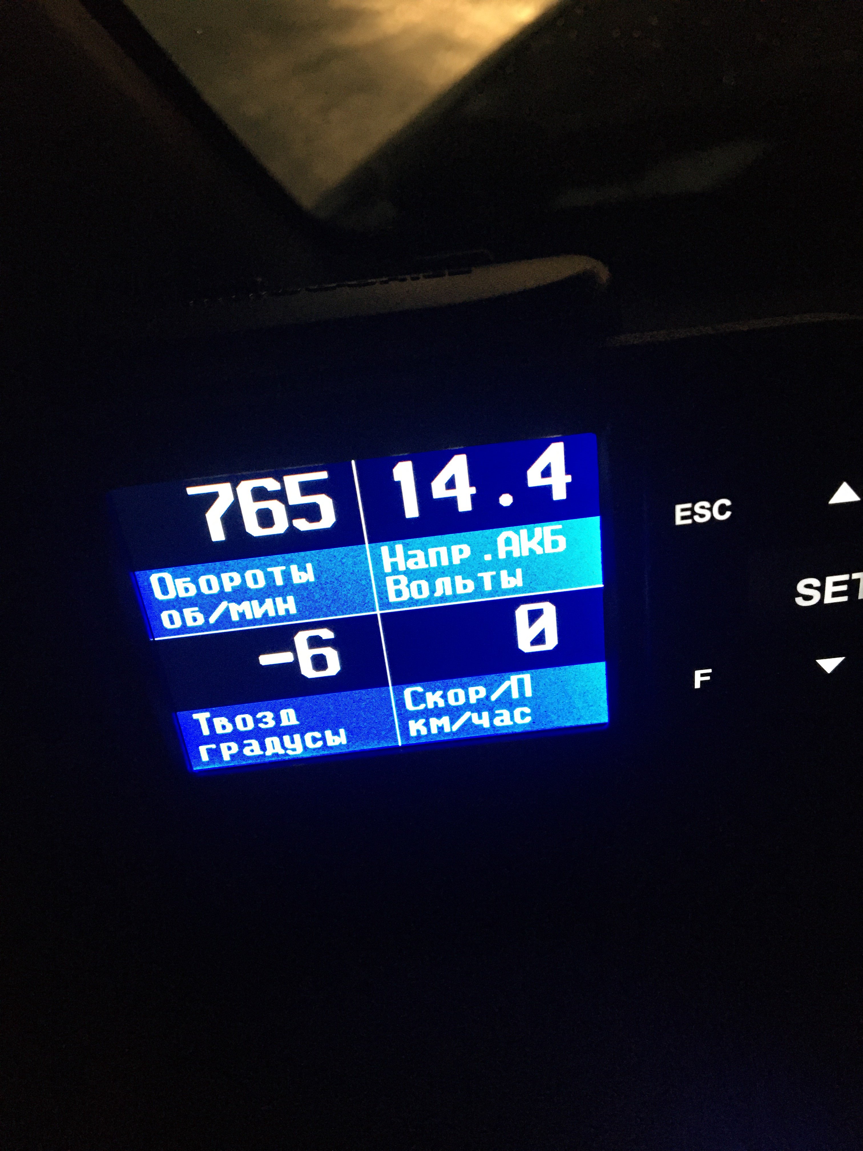

У меня такой стоит:
https://aliexpress.ru/item/32821549...earchweb0_0,searchweb201602_,searchweb201603_
Два сменяемых экрана настраивыемые каждый на 8 отображаемых параметров, + 1 на три параметра. Показыват практически все данные с ЭБУ.,Ну, и ошибки, конечно. Можно посмотреть любые данные( коррекцию топлива, время открытия форсунок, Mass Air Flow, датчики кислорода, и многое другое...)
Мне нравится.
Покупал полгода назад за 2300.

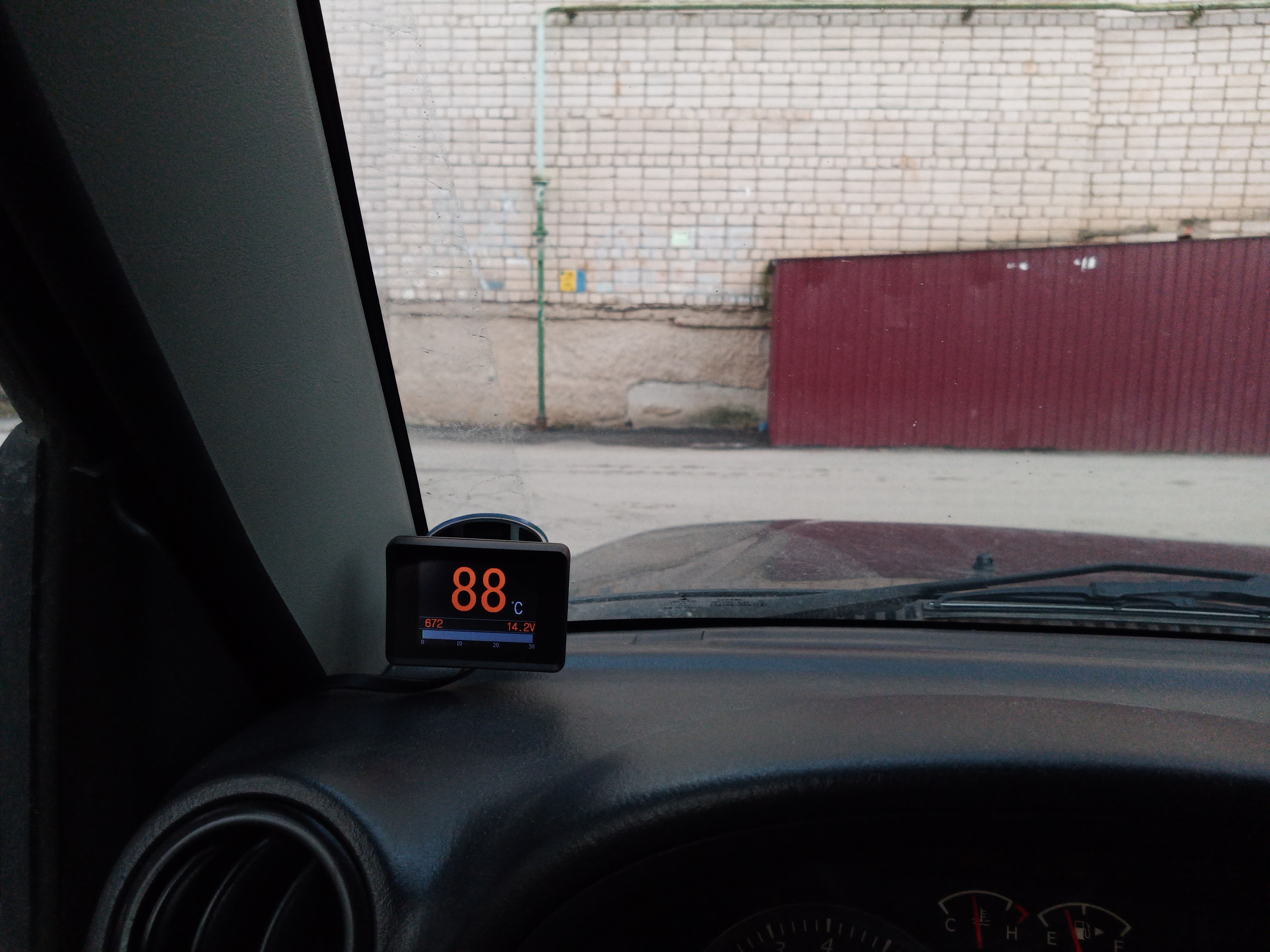

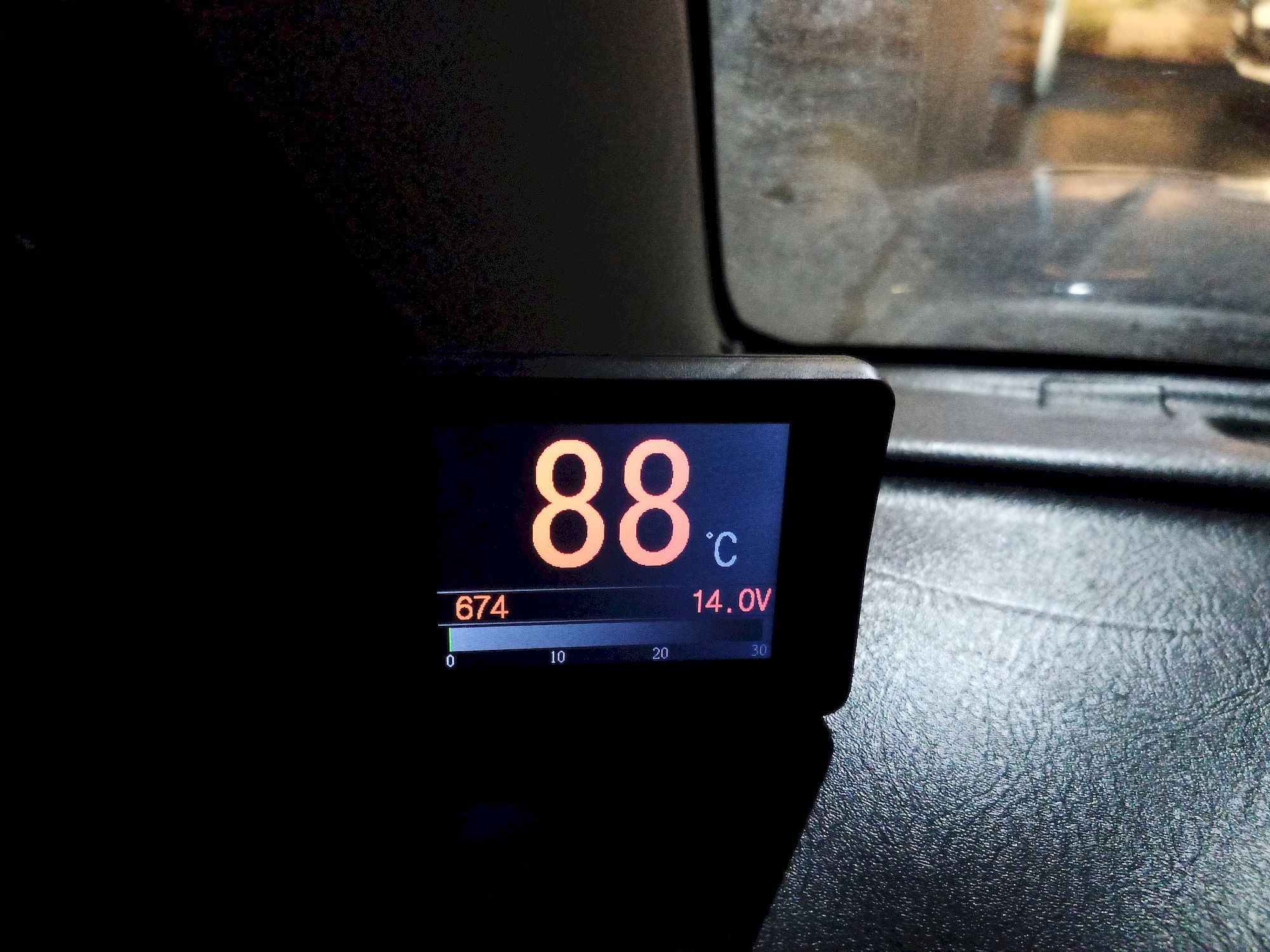

Вот как выглядит в интерьере:
Есть датчик освещённости, днём цифры ярче, ночью - тусклее.
Сделал оранжевый цвет, чтобы соответствовало общей картине :)

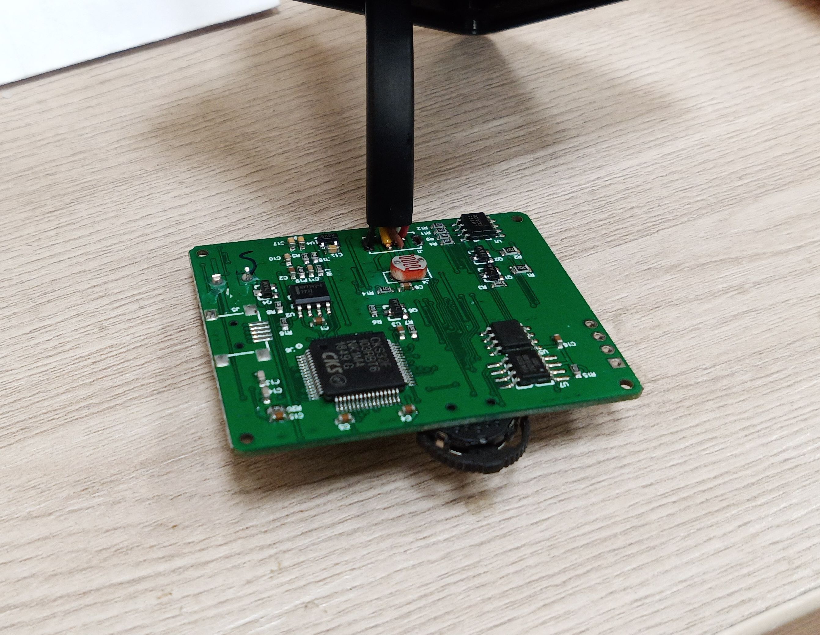

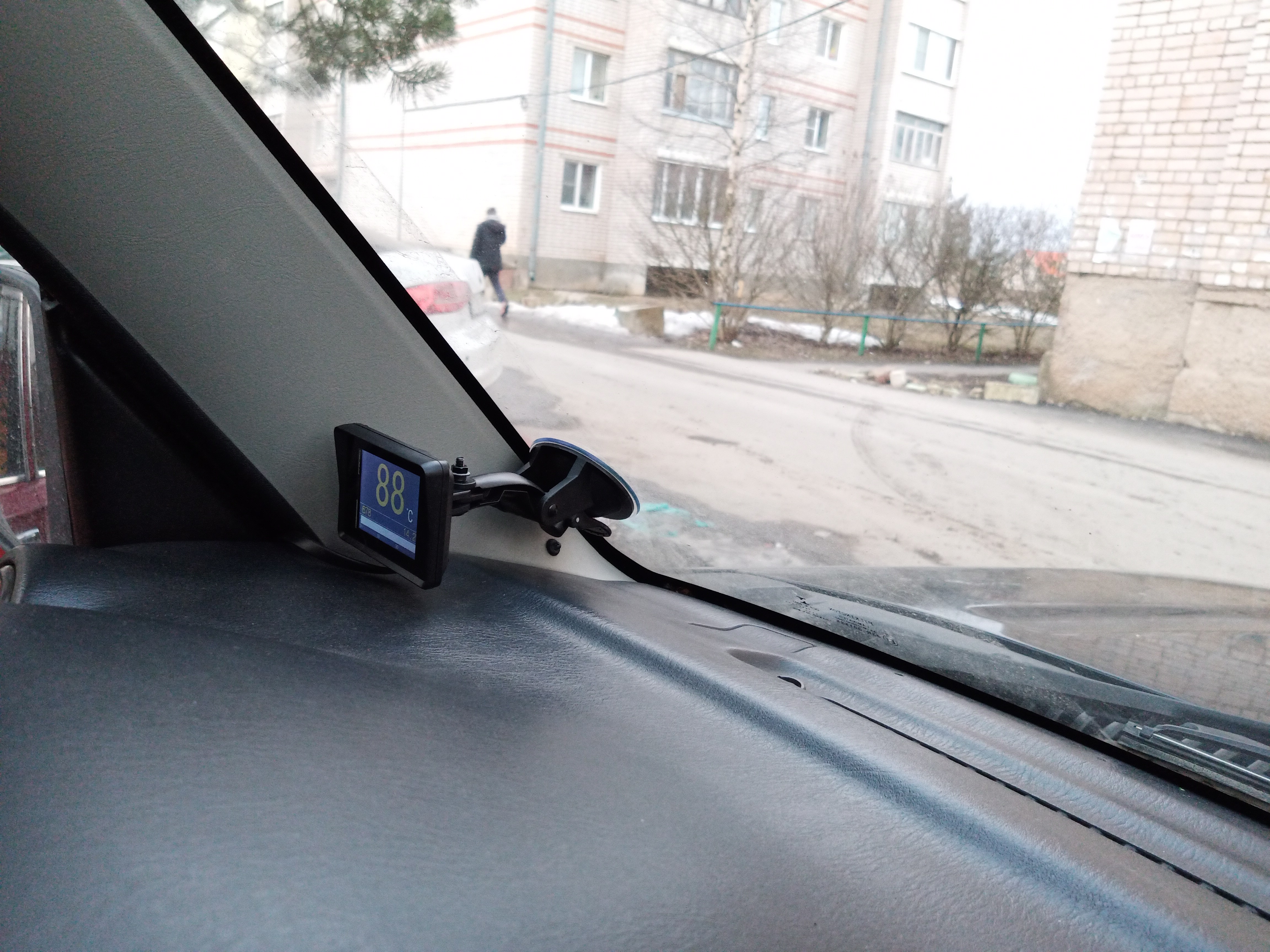

Ну, наконец-то мой эпопеоз с "Мультитрониксом для бедных" пришёл к логическому завершению.
Разъём перепаять мне перепаяли. Настали морозы и я решил отложить всё до некоторого потепления. В процессе сваял крепление из алишной (заказал лишнюю когда-то, валялась) присоски для видеорегистратора.
Настало потепление. Я проверять, а оно не пашет. Пищит, и ничего не видно. Я опять к гуру паяльника. Он повозился, выяснил, что всё работает, нет подсветки. И изначально дело было не в бобине не в разъёме, а в жуткого качества пропайки платы... Пропаял он там всё (благо элементов немного) и засияло всё, как живое :) А до этого любой лёгкий изгиб платы (разъёмом, например) менял подсветку в произвольном (от 100% до 0%) порядке.
В общем, теперь на своём месте, работает точно (ибо считывает все данные с мозгов), глаз радует :)
