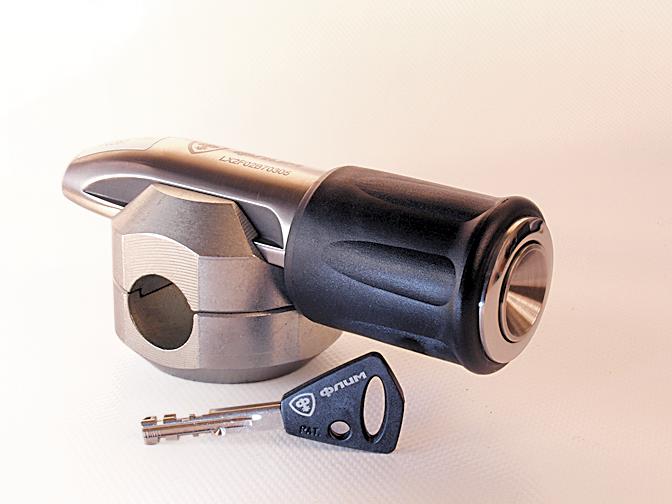

2. Блокировка рулевого управления типа гарант.
Считаю самое надежное.
У меня он так стоит, что если прокрутить руль, то сломается электронная педаль газа.
Все остальное лишнее трата денег.
