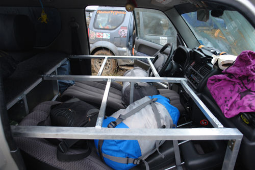

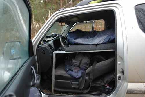

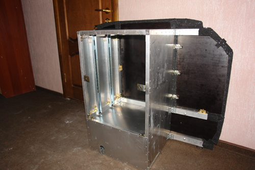

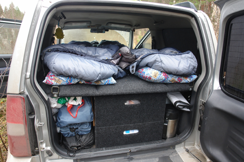

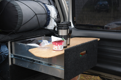

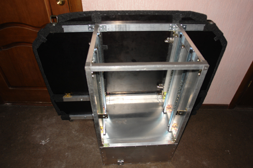

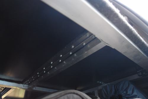

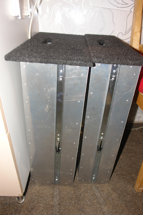

Ves Бывает здесь 11 Май 2011 62 45 18 Санкт-Петербург Езжу на ... Jimny, 2007, АКПП 11 Ноябрь 2013 #32 Вот несколько фото показывающих конструкцию поподробнее Кстати при демонтаже системы выяснилось, что ее вес меньше 30 кг. Реакции: 5 человек
