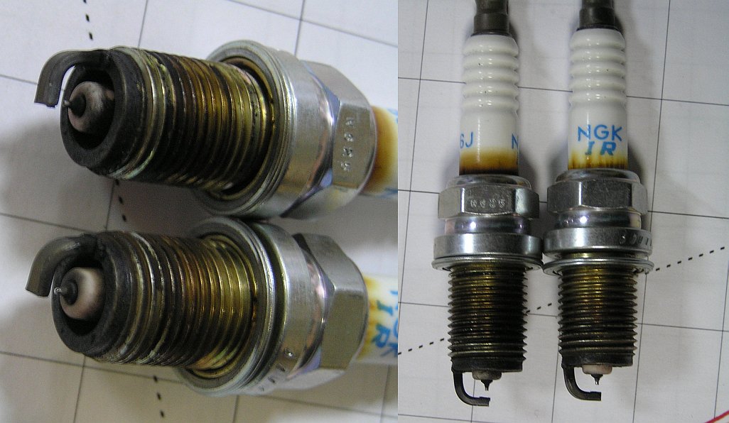

А кто мне объяснит, почему изоляторы на Джиме с М13А пробивает при малом пробеге, уже три варианта свеч ставил неродные иридиевые с тойоты, потом родные иридиевые НГК, потом обычные НГК и все пробиты изоляторы, при пробеге, ну пару тысяч.
Бензин лью такой же как и в Тойоту, Тойота даже больше бегает на нём по протяжённости км, но там свечи ходят 100 000 км и я их меняю, по регламенту.
А Джим пробивает изоляторы, как редиска капризная...
В чём проблема???

Алексей, привет! У меня родные 9тыс прошли и еще бы стояли, если бы в морозы не козлили при холодной заводке. Возможно на нашем бензине смысла нету на М13А дорогие свечи ставить? Кстати, вы где в ЯНАО живете?

незнаю у меня да при нашем ужастном бензине уже тыс 10 прошли работают как часы
может дело не в свечах а с проводами что то или катушками а те в свою очередь губят свечи!!!
как ВАМ версия))
или может свечи такие попадаются?? бывает же такое что как специально свечи попадаются именно такие

Ну так на Тойоте свечи ходят и ходят, а на Джиме устал их менять.
Я смотрю у многих трабл со свечами, может косяк в расчётах инженеров Сузук, поэтому или провода или катушки губят...
Что делать то? :))

Тоже свечи менял, как перепуганный. Плюс заводился хреново при морозе -15 -20.
После того, как не завёлся в -25, промыли мне химией форсунки плюс сам заслонку дроссельную. Пошёл купил denso q16(калильное число другое) вместо родных q20. Купил два новых коротких бронепровода(без катушек), заменил со зла воздухан на новый. И...
Не поверите, морозы отступили! :)
Уже два с чем-то месяца, с тех пор как не завёлся, не было сильных морозов! Обидно аднака...
И весна на носу.
Но, теперь машин совершенно точно и чутко реагирует на изменение бензина, а точнее его качества. Если раньше разницы в среднем и хорошем не наблюдалось, то теперь на хорошем топливе(Альянс), машина ВСЕГДА(фантастика!!!) заводится без всяких пропусков с первого раза, даже при -15 утром и при этом делает меньше оборотов коленвала до заводки. А на плохом бензе, при среднем холоде, как и прежде всегда со второго заводится с пропусками вначале.
Что помогло - не знаю. Да и помогло ли...

Обычно, свеча крайнего к салону цилиндра была хуже всех по состоянию...

вот у меня такие же все свечи...
Что все разом катушки накрылись?
И правда, сузука начинает действовать на нервы, у меня уаз понадёжней будет :))

ИМХО, наверное по свечам всетаки нужно согласиться что это такая специфика М13А. Думаю, морозы уйдут, вверну обратно эти иридиевые и буду дожигать их по теплу. А перед морозами в начале зимы ставить новые обычные дешевые.

Да я тоже забил на свечи, ставлю дешёвые, на экзисте брал, 240 рэ вроде.
