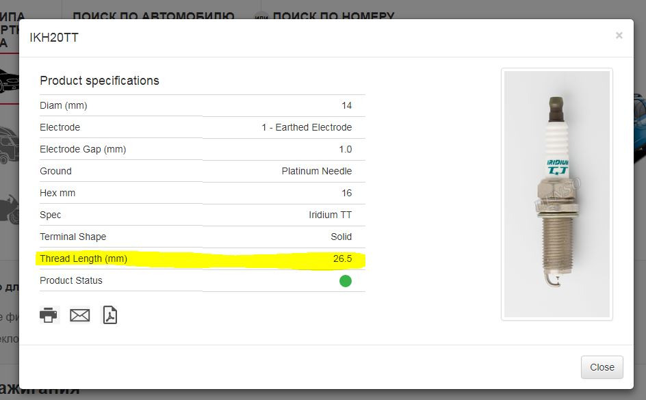

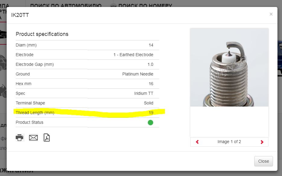

так вот полез я значит свечи подбирать и вот что уведел в каталоге денсо
Свечи для джимни м13 ввт
Свечи для SX4 м15
Собственно есть варианты для sx4 м15 и со свечами 19мм, но вот как в этом разобраться?
как можно проверить необходимую длину свечи не снимая ГБЦ?

Я тут свечи решил проверить и вот что уведел
свечам года 3, кажется... может 4, они у меня еще в м13 были вкручены,
Свечи для SX4 м15

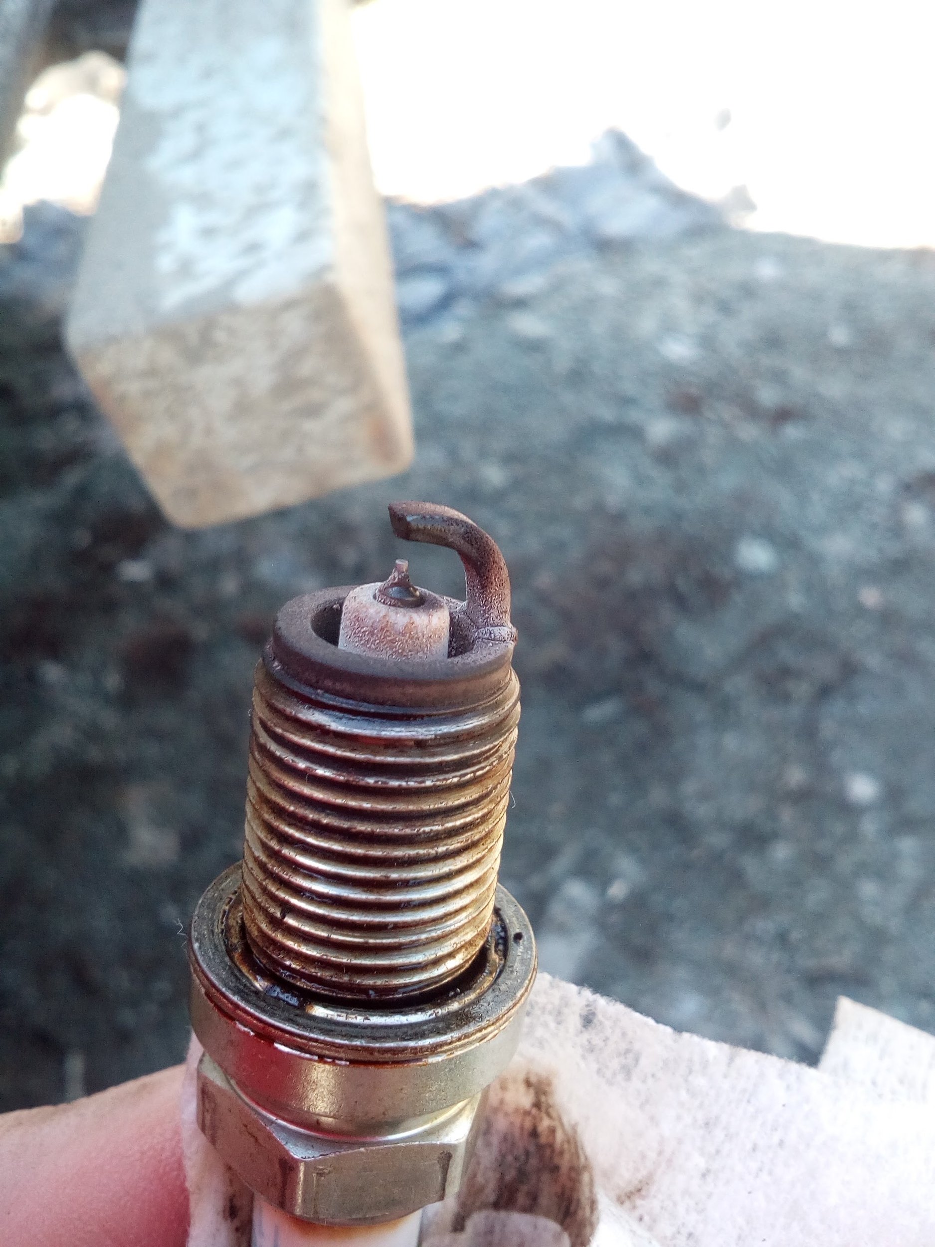

У меня щас m15 от sx4 вроде как 2007гв, sx4 yb11s 4wd. И я не помню какие свечи я из него выкрутил, но наверно короткие раз свои с м13 вкрутил, но щас вот сомнения закрались...[DOUBLEPOST=1500389548,1500389181][/DOUBLEPOST]Хотя наверно с короткими свечами не поехал бы:0239:

Проверил по программе, реально на рестайловой голове М15-16 свечи длиннее (как собственно и топливные форсунки).
Отвечая на вопрос как проверить не снимая головы: если две катушки - голова дорестайловая, свечи длинной 19мм. Если 4 катушки -голова рестайл, длинна свечи 26,5
