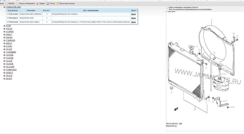

    Всем привет, походу нужно менять радиатор.
    Форумом обкурился, и сайты где можно купить.
    Собственно вопрос..
    на рисунке бьются 3 артикула. При поиске аналога даются противоречивые размеры.
    В городе нашли вообще другой артикул (на работе забыл, утром допишу)
    17700-60А12
    17700-61АА0
    17700-60А00
    Может, кто точно ставил и подошло по креплениям?
    Заодно и крышечку на 0.9 прикуплю, на всякий случай новую.
    Заранее благодарен.

    Там все просто , разные по размеру на 3х и 5 дверей по высоте, с МКПП и АКПП . Можно брать под АКПП , просто будет не задействованна магистраль АТФ. Крышечку бери сразу под новый радиатор , могут по размеру разные быть ,а может и радиатор укомплектован пробочкой.

    его и предлагают. Это он? Но про 3 и 5 дверей продаваны инфы не нашли :(

    оба 490 , по высоте на 5см разница. маленький на 3х дверку.
