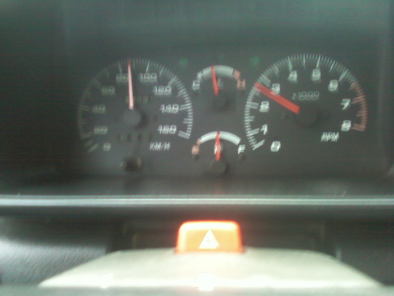

Есть у меня мнение что все таки Передаточные числа разные . Заметил такой глюк , на всех передачах 1-4 при нажатии тапки в пол с 2000об на тахометре машина едет нормально , обороты растут скорость увеличивается. На 5й передаче при 2000 как тапок не дави машина еле едет , если в гору то скорость зависает на 80км\ч и как не дави не разгоняется. Раньше точно помню, и где-то фотка есть на ходу 90км\ч тахометр ровно 3000 оборотов . Сейчас не дотягивает 2700-2800 не больше , попробывал сфоткать но чего-то рука дернулась - все размазало. Донорская коробка -то с Испанской Витары , и всетаки без датчика 5й передачи, где бы еще инфы найти какие коробки на испанки ставили.

Еще раз сфоткал , всеравно руки трясутся. Старую фотку не могу найти где было на 90 ровно 3000

Меня это как-то не нравится . Едешь себе по трассе 90 музыку слушаешь/сигарету в зубах держишь, чуть сбросил догоняя грузовик , перестроился на опережение , а тут горка и завис- давишь на газ а машинка не едет , приходится переключатся на 4ю , от сюда и расход и настроение не то , потому что "опаный по голове из под этого грузовика все гно на меня летит и мне ничего не видно":grin:
На автосе с которого КПП был движек 1.6 8ми клапанный моновпрыск и мосты с парами кажется 37\9 , может на то и выходит что с такими мостами 90км это будет 4я передача , а дальше 5я.
В общем Саня спасибо , буду разбиратся , заодно жду когда коллега наш фотоотчет ремонта КПП выложит и номера подшипником которые подходят , откапиталю свою КПП и верну обратно.
