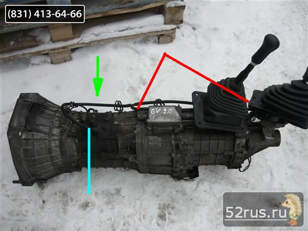

Звыняйте, что гружу в курилке, но тему отдельную не стоит поднимать: откуда может течь с коробки сверху?? Спрашиваю, потому что снизу посмотрел на подъемнике - вся в масле (которого недавно долил грамм 250 - с покупки не заглядывал, предыдущий хозяин сменил все жидкости) Течет откуда-то сверху, механики, понятное дело, "Снимать! Будем посмотреть" Вот и думаю, к чему готовиться, какие прокладки, з\ч покупать...

2 Хуан - сверху коробки есть 3 отверстия:
  1. датчик заднего хода.
  2. технологическое отверстие, затыкаемое резиновой пробкой.
  3. отверстие/датчик 5ой передачи (не всегда).
в случае забитого сапуна может давить через них. Скорее всего через технологическое отверстие, легче выдавить пробку.
Как вариант еще сверху, из-под трамблера "почутьчуть".

Вот спасибо! Трамблер только поменял колечко, подтекало, но не в таком количестве. А где выход сапуна коробки?? Тех отверстие можно увидеть не снимая коробки? Спасибо еще раз.

Выход должен быть в подкапотное пр-во.
  1. Голубая стрелка - общий сапун в покапотное.
  2. Красные - сапун МКПП и раздатки.

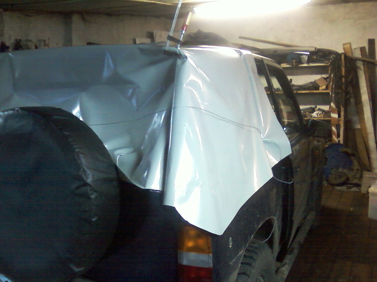

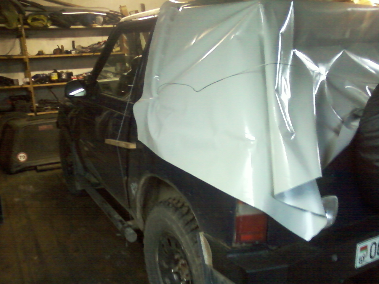

Решился я всетаки сделать новый тент , аля "оригинал" . Шить не перешить , По контуру планирую трос в оболочке , которым на фурах тент затягивается , таким образом снятый тент не будет иметь внутренней арматуры , с открыванием задней двери пока не решил .

Беленький, гламурненько. :)

А через белый и так будет светло... :yes4:
:grin:Не-не-не! Я у кореша днем прокатился в последнем рав-лике. У него тонировка "вырви глаз", как он ночью ездит ума не приложу. А тут даже окошко не приспустить.
Санька вставляй стеклопакет!

Окошко будет , и боковое и заднее . По технологии задуманной окна в последнюю очередь . Думаю еще чегонить утепляющего\шумопоглащающего на крышу налепить , что бы на зиму оставить.
Вот и мне цвет понравился :)

Тадыть и чехол запаски белый. Для придания так сказать "целосности вчипитлений"?

Пока продумываю конструкцию натяжения тента , так и непридумал , если просто бросить тент , то он под собственной массой висит как кишка на батарее ..... надо полюбому делать какие-то пружинки\резинки , Вспомнил тут Тоныча у которого оригиналный тент не натягивался в холодную погоду. А вот мой пока ездющий тент сам на солнышке принял нужную форму , складки на окне пропали , сидит как влитой.
Цвет тента не бел-белый , а такой бело-сероватый .
Есть несколько вариантов , обтянуть переднюю пластиковую часть крыши в тот же тент , покрасить диски серебрянкой , налепить пластиковый обвес(имеется) и покрасить в белый\серебристый.
