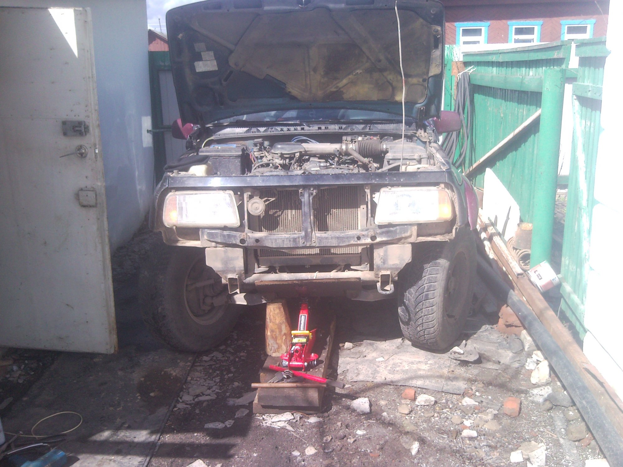

Говрят подлежит . Моя старая видно уже подвергалась ремонту - вся черным герметиком измазюкана , но шелестела со странным звуком и туго передачи включались , поменял на б\у передачи включаются хорошо , но воет на 1-2-3 , дальше тихо. На подъемнике сразу наслушали гул из раздатки . Взял раздатку со старой , прокатился - тишина . Оказалось что гудеть начинает с прогревом , масло 80w90 при 0гр на улице первые 30мин езды тишина , потом прогревается и гудит очень даже здорово. Пока езжу , в гараже раздатка отдельно от коробки лежит , незнаю что бы с ними сделать.

На понедельник договорился с мастером, будем разбирать коробку,смотреть чего там гудит так сильно, в экзисте роликовые подшипники насчитали за 5 штук 5000 рублей, скорее всего будем подбирать по размерам наши подшипники, на рынке есть такие умельцы

понял,фото смогу только завтра,машина в сервисе, коробку завтра ставить будем,поменял один разъ..ный подшипник, сепаратор разлетелся,в экзисте мне насчитали за него 500 с небольшим + ждать 2-3 дня,с другом поехали на рынок и купили этот подшипник новый за 200,толи от девяки, толи десятки, ВАЗ,попутно решил поменять выжимной ибо шумел,за аналог отдал 720 рэ по наличию,корейский,японский 760 но ждать 4 дня.
По ходу пьесы дошёл и до сцепления в магазе сказали что есть 2х видов , различаются по диаметру и количеству шлицов (про шлицы инфа не на сто %),надёжные источники подсказали попробовать классический диск сцепления, вероятность соответствия ну оч велика=)).Диск пока менять не буду,и тот ещё походит.

Диск от ВАЗа подходит. Только если родной хороший дак смысла менять нет. А подшипник сломаный какие признаки подавал?
На холодную норм всё было,на прогретую после 50 кмч гул поднимался,не сильный но нафиг надо =)),а как оказалось не зря залес туда,причём передача особо не имела разницы.
