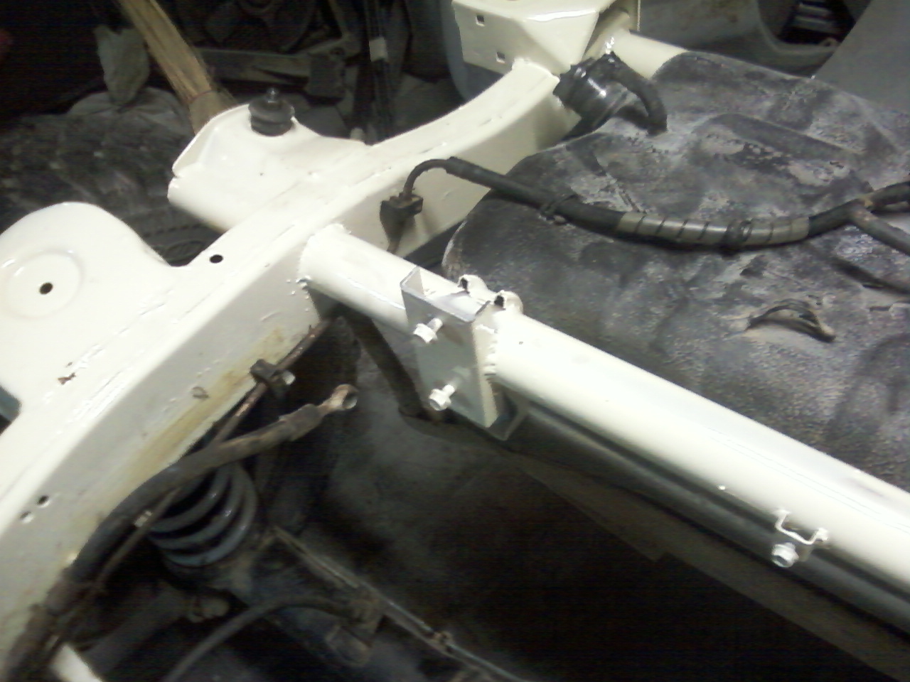

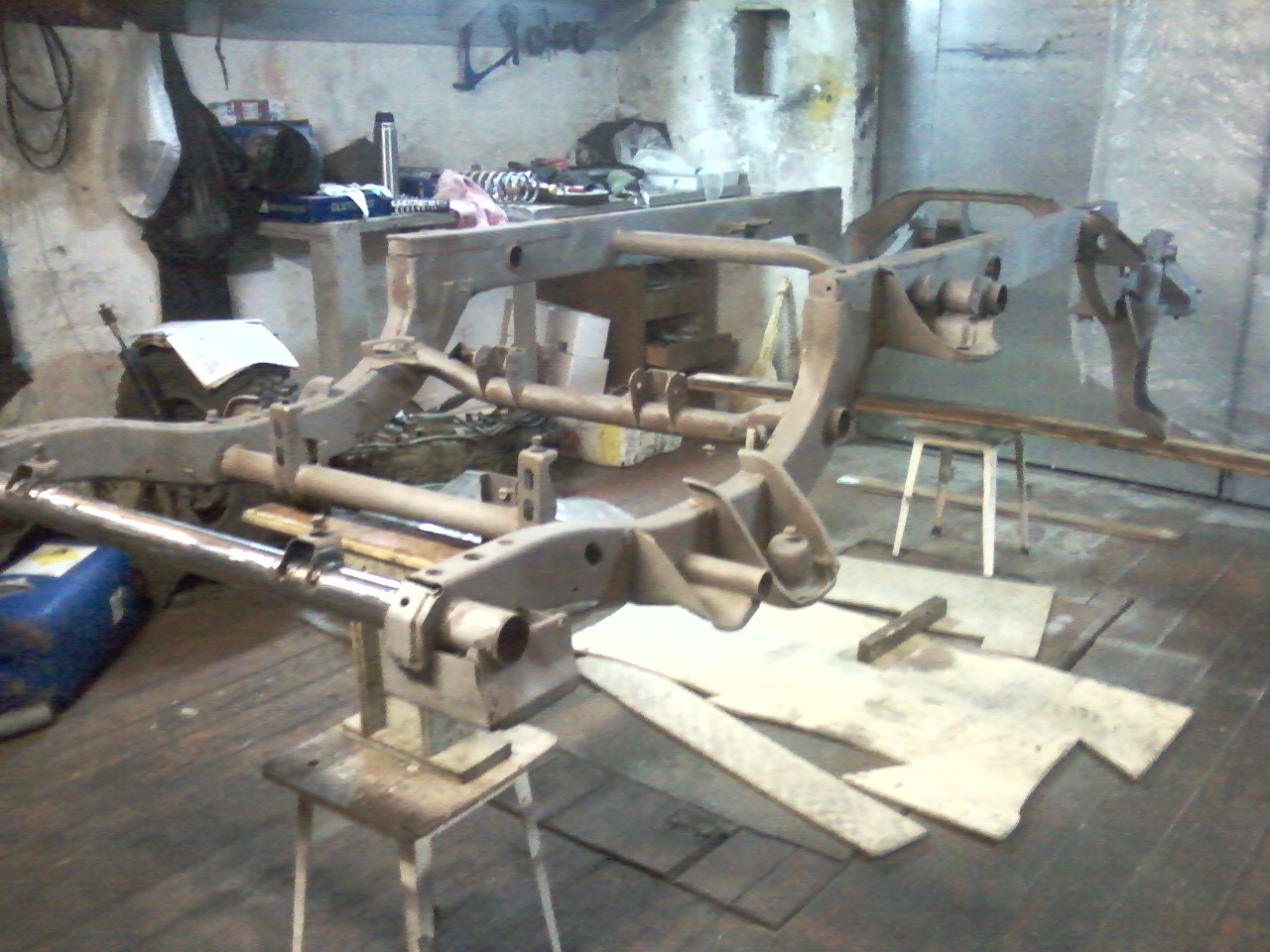

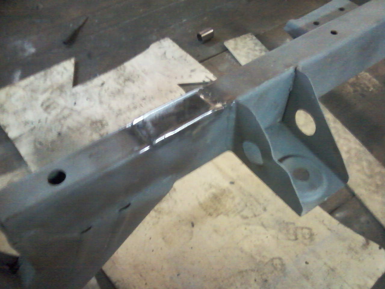

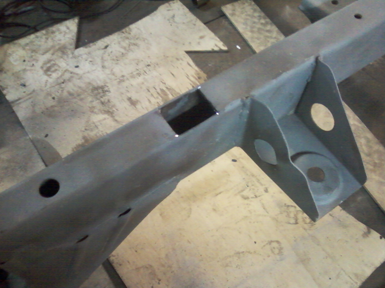

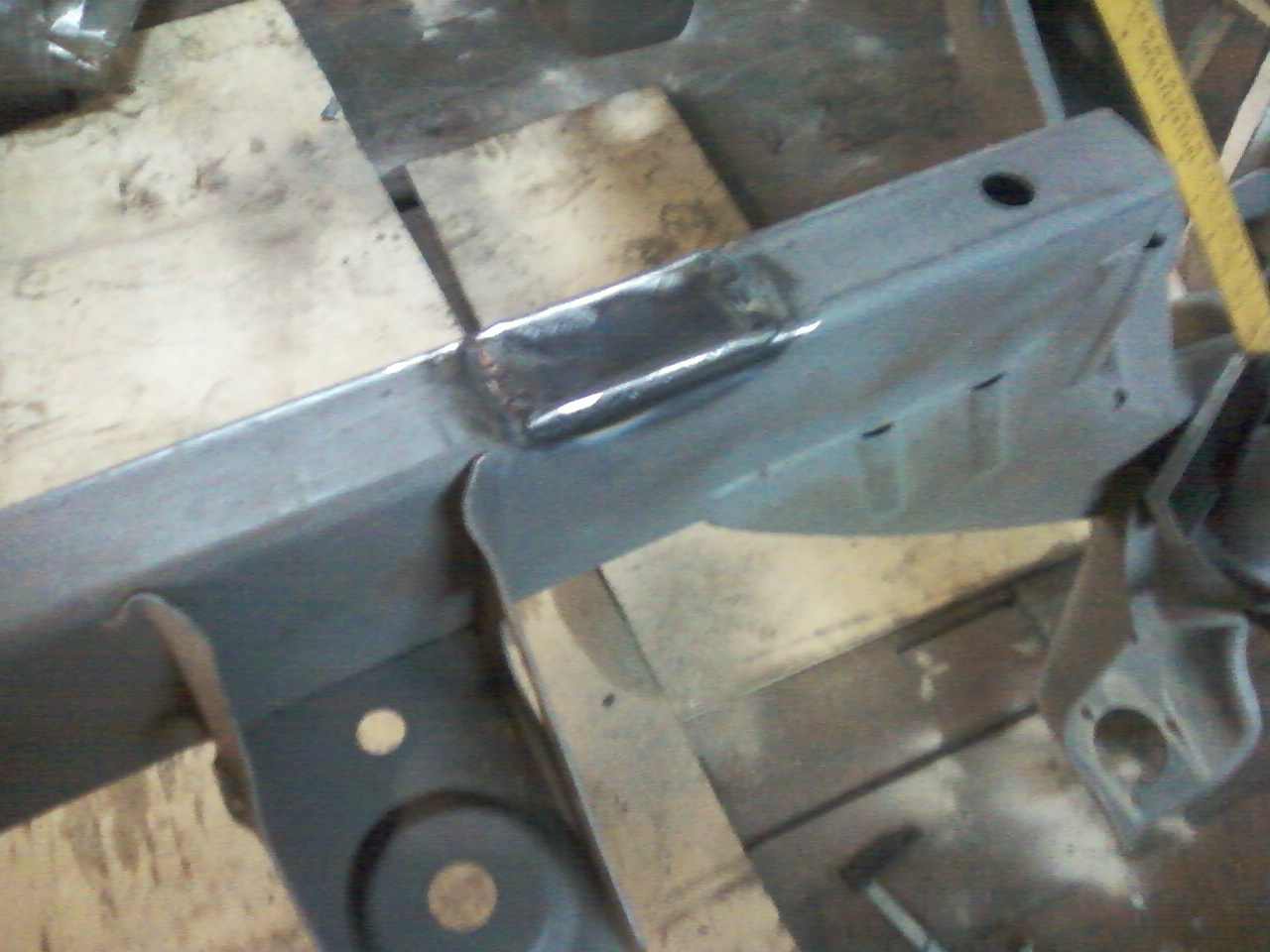

Процесс пошел. Кто-то мне говорил , "раму электродом варить нельзя!" . А других вариантов небыло . Задняя поперечина была кривая , стала ровная , квадратик для крепления усилителя бампера мне всеравно не надо. Заварил квадратики под точки домкрата спереди. Сейчас все это облито 3мя литрами эпоксидного 2к грунта , облил не жалея , вся в потеках :thumbsup:

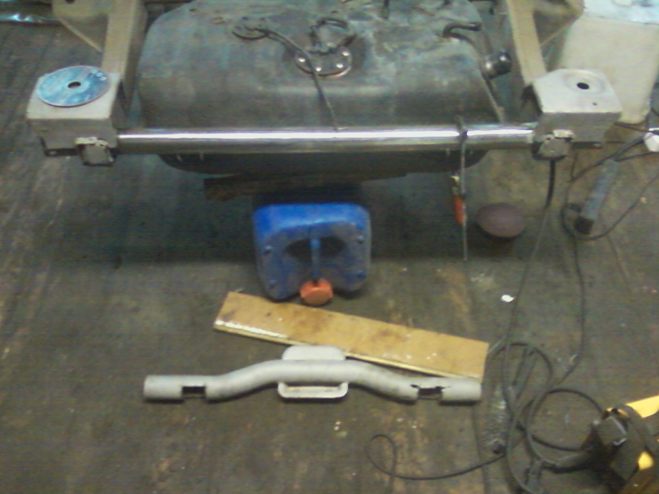

Я когда в гараж заезжаю у мну от крыши до проема не более 10 см остается , так что про бодик решил забыть до перестроения гаража. А вот лифтануть бак можно было бы и так , ему от рождения мешает пластмассовая баночка на верху бака , при ампутации ее можно было бы приподнять бак на 5см. Но на это все уже нету времени , скоро мой кузов из соседнего гаража на улицу выбросят.

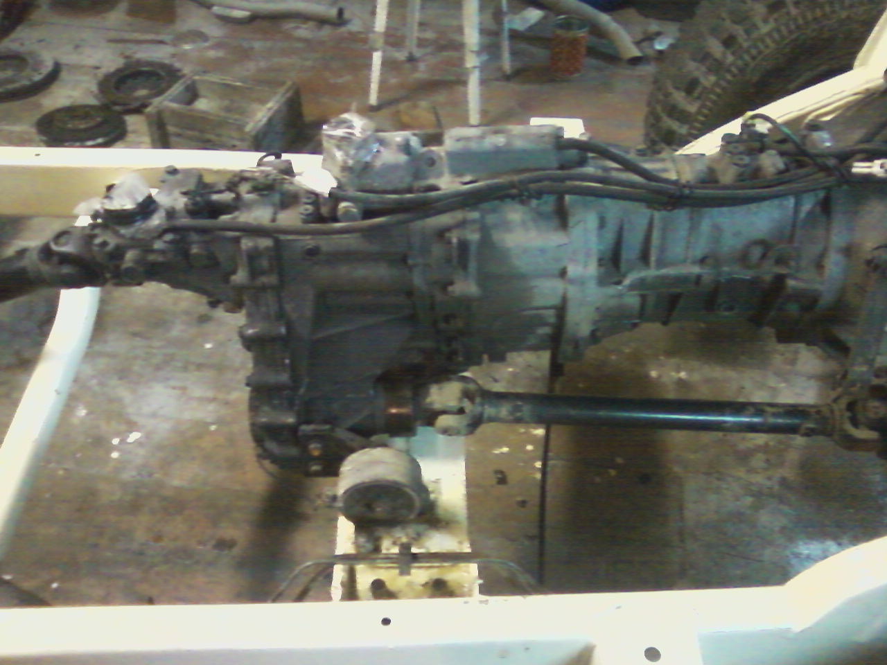

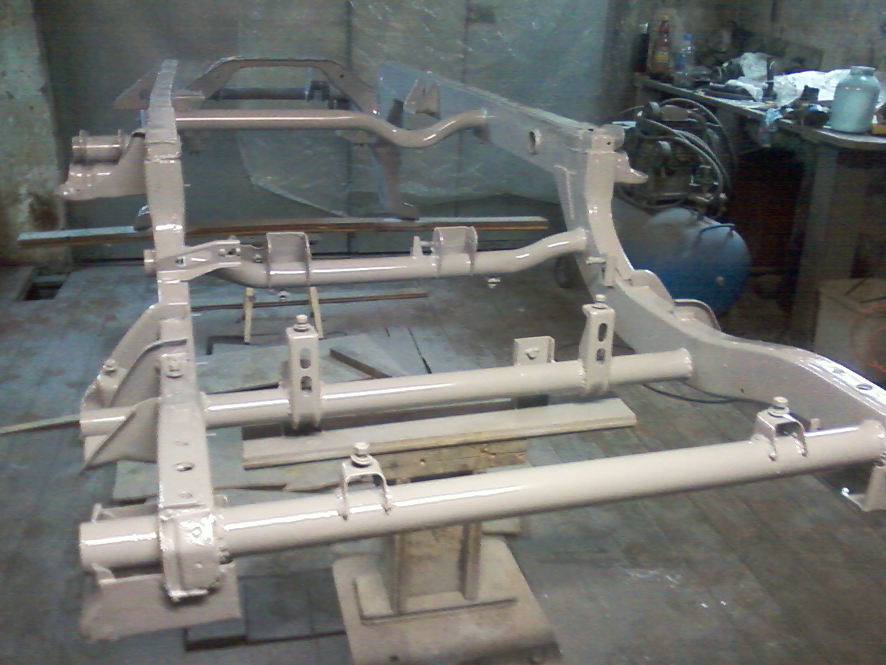

Забыл сегодня телефон , так что фотосессии не состоялось. В общем замучил Ваню , и даже за сникерсом не было времени метнутся.
Итого :

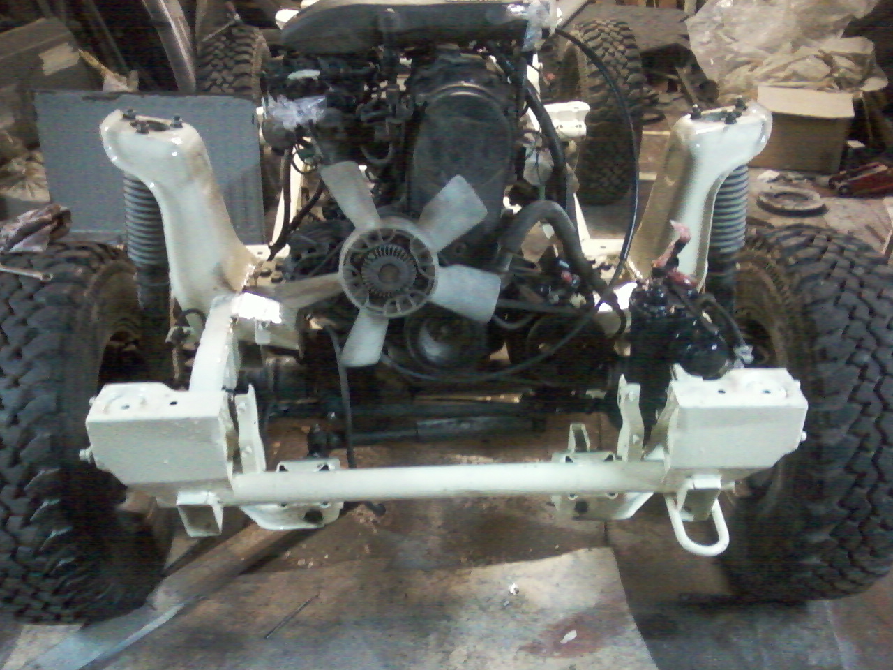

Дрыгатель на месте , на "новых" Б\у подушках , и на более хитрых кронштейнах , левый по ходу движения , с рычагом уходящим в купол КПП . Задний сальник коленвала, новое сцепление и контрактная КПП + маховик. Переднии пружины заменены на Б\у , у них верхний виток оказался не таким заломанным как на моих. Мосты и вся подвеска установлены , бензобак встал как родной на новые крепления.
Из возникших проблем :
Холодно , краска не высохла , берегли как могли , болты не затягивали , везде где можно клали кучи тряпок, и все равно хорошо ободрали подкапотную часть.

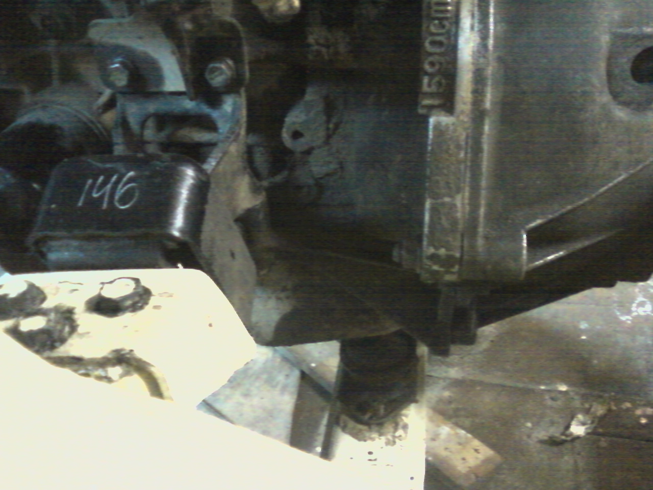

Пару часов потратили на установку дрыгателя из-за того что я поменял нивовские подушки на Б\У и с ними дрыгатель никак не попадал на место , оказалось под эти подушки нужны свои кронштейны крепления к двигателю , жаль поздно до меня это дошло..
Отцентрировать диск сцепления тот еще фокус. Решение было следующим , отпустить болты корзины до состояния когда диск двигается вручную но с большим усилием , пихнули КПП , она встала , осторожно отодвинули , протянули болты корзины как по мануалу - крест на крест по чуть чуть , и вуаля - КПП вошла....тоже не представляю как это сделать из ямы... И тут этакая неожиданность , болты крепления купола на старой КПП оказались короче чем надо , оказалось на новой посадочное толще и пришлось подбирать болты длиннее где-то на 2см.
Нюанс с заменой сальника , он вбивается не до упора , а проваливается во внутрь , что оказалось неожиданность , пришлось его для уверенности посадить на фиксатор резьбы , ничего более подходящего не нашлось.

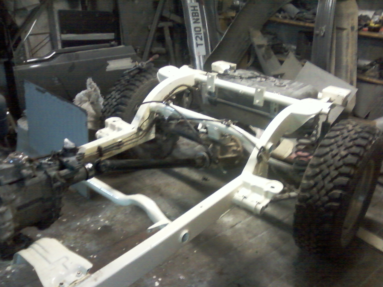

Фота после вчерашней покраски.

Новенькая рама:good3:

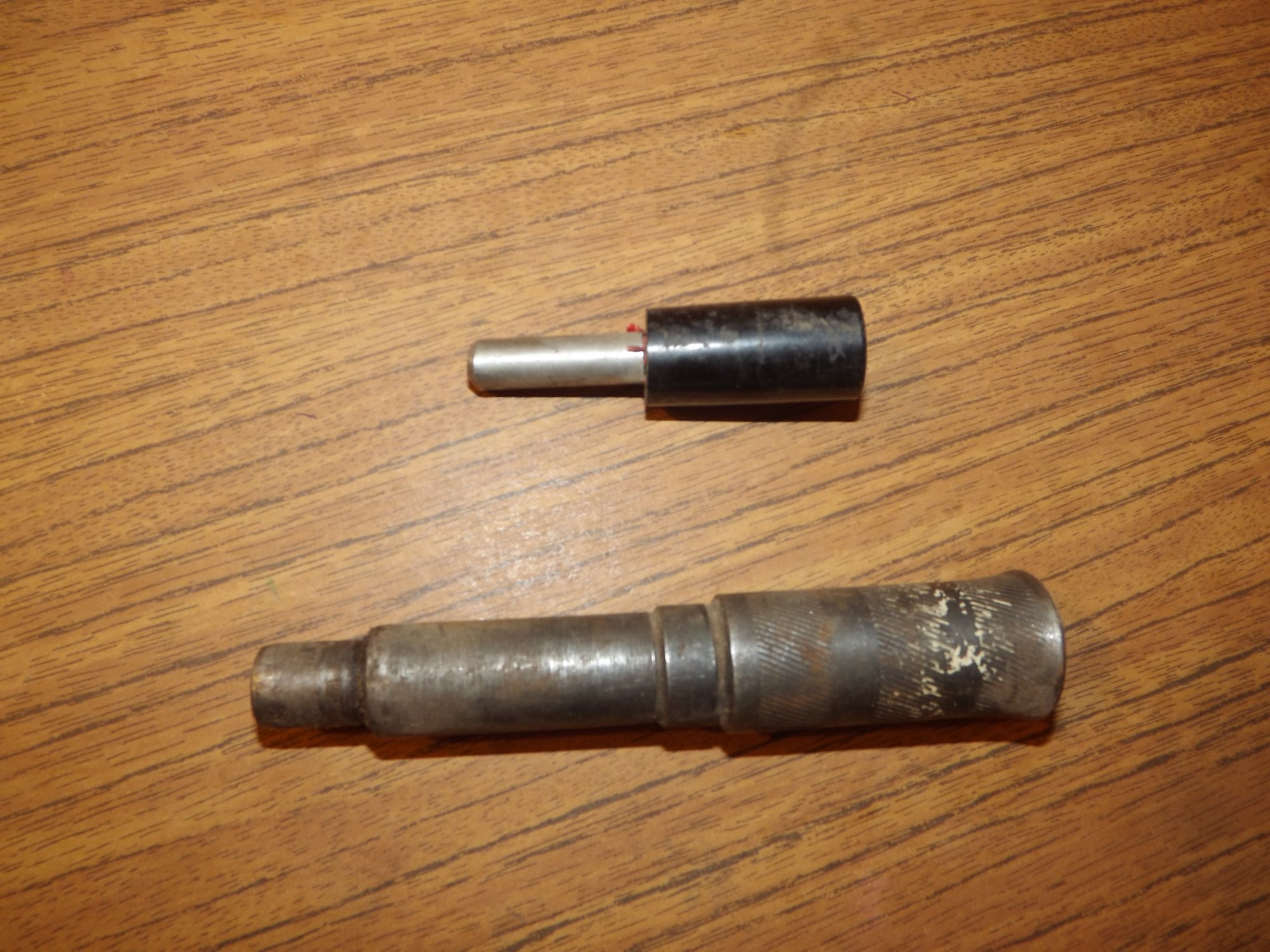

При установке корзины и диска надо сделать направляющий, тогда коробка без проблем встаёт даже из ямы. Я когда себе менял сцепление то побыстрому сделал из подручных средств ( на фото верхний) Ну а если есть токарь, то можно как нижний сделать (этот выточен для ВАЗа) DSCF7389.JPG

Заивис при установке заднего кардана в КПП , шлицы не совпадают :confused: . Хорошо задний кардан тоже имелся в комплекте , жаль только крестовины в нем еще родные не шприцуемые, но вроди не закусывает и не люфтит . Передний кардан встал родной.

Что-то не узнаю я коробку "в виде сверху", снизу она какая то другая))) Рама отменная получилась. Как из салона! Саня-Реставратор)
