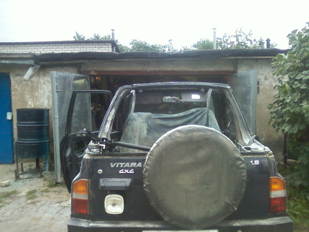

Скоро на всех экранах страны: Как Сашка крышу ровнял. :)
Давай Саня фоты твоей печали.
Aleksandr MI
28 Декабрь 2012
1,685
163
Минск
Vitara cabrio g16a 8v mono
Swift 1995 3d 1.0 mono
nemoj, Фоты забыл в гараже .

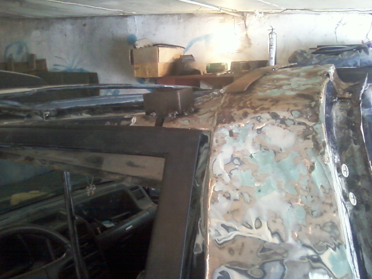

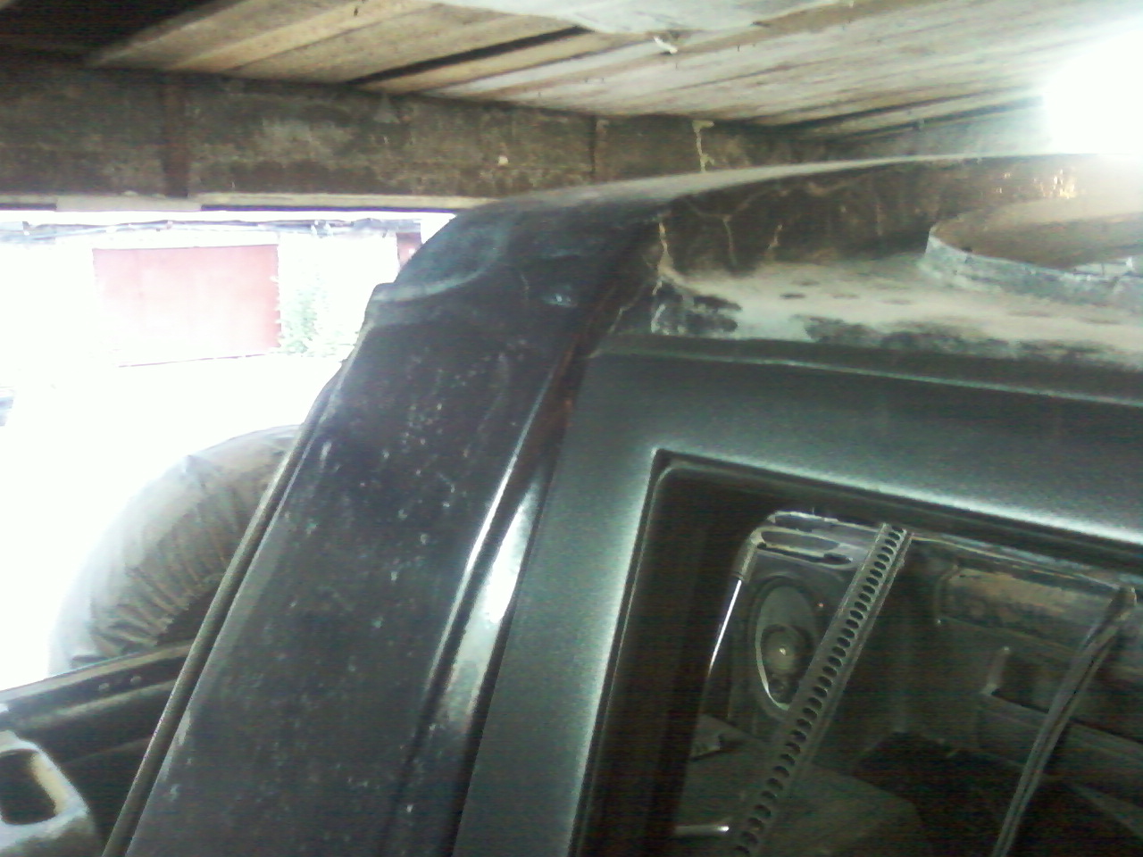

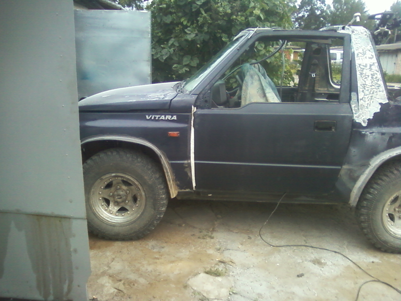

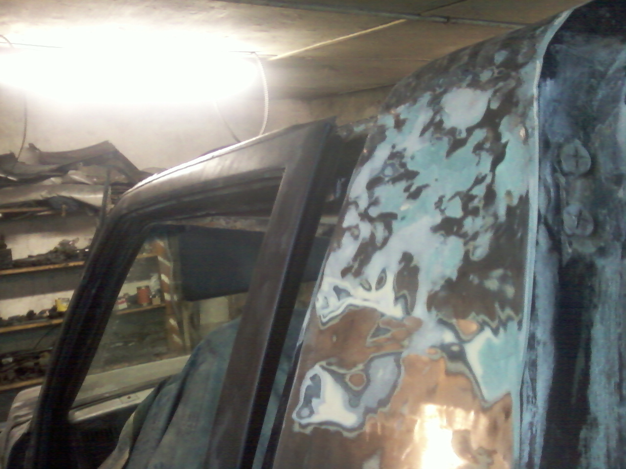

Но ситуация странная , обычно двери подгоняются под автомобиль , а у меня наоборот , двери ровные , автомобиль кривой , принял решение подогнать автомобиль под двери. Как я и думал машина - перевертышь , а так как это кабрик , то вот эта единственная арка над головой очень крепкая , из нескольких слоев железа , так просто назад не выгнешь . Сегодня ее пилил\гнул\бил , пару сантиметров вывел . Завтра фотки скину , мыслей нет. вернее есть , но они довольно не хорошие. А пока что я остался без похдорожника , печалька.
Aleksandr MI
28 Декабрь 2012
1,685
163
Минск

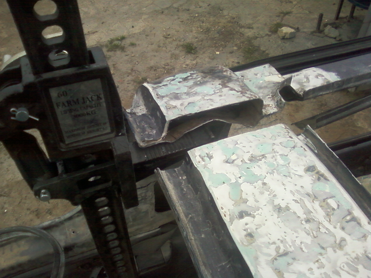

В общем суть примерно понятна . Правая дверка закрылась , левая не дотянула около 5см сверху. Старые двери были довольно сильно гнутые , видимо их подгоняли под кузов , да так что по внутренней стороне трещины пошли.
Долгими прыганиями с хайджеком что-то получилось , во всяком случае резинка двери коснулась кузова . Пока что на этом остановился , дальше мыслей не хватает.
