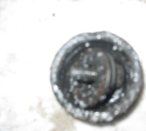

Извиняюсь за вторжение в тему ТС,не хочется плодить похожие темы....Авто Эскудо 97г.TD02W G16A

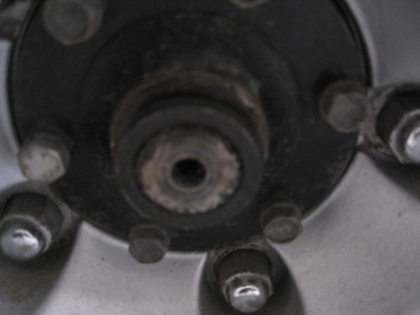

Проблемма такая-позавчера переезжая стыки на мосту на скорости 60-70 км/ч 2-3 раза был такой звук,будто подкрылок зажевало,визуальный осмотр ничего не дал,далее все нормально.Вчера вечером поймав в очередной раз такой-же стык,опять такой-же звук,только уже грубее-опять визуальный осмотр ничего не дал,ступица не горячая,граната не развалилась и пыльник гранаты целый...После осмотра поехал,звук пропал,через несколько секунд неожиданно появился и так с разной периодичность то появиться,то пропадет.По моему поворот колес ничего не менял,а вот подключив передний привод,звук через 2-3 секунды исчезал,после чего выключал ПП и ехал в сторону дома...Приехав(гаража нет)возле дома снял колесо(уже по темному)сняв крышечку(или как там ее)с авто хаба вывалился болтик с двумя шайбами разного диаметра(был не прикручен).

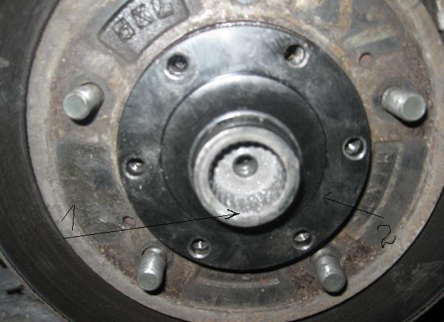

На шлицах.где всавляется полуось мелкая металлическая стружкка(на фото цифра1),фото 2 авто хаб(если я правильно понимаю)снять его не могу(как снять хаб ?).

Винтик из какой части выпал?
Шайба под 2 цифрой сидит на 6 винтах, которые на фото откручены. Возможно, дополнительно она сажалась на герметик. В общем - пробуйте тонкой шлицевой отвёрткой её "поддеть" сбоку по направлению стрелок.

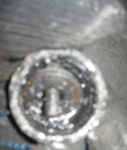

Когда колесо снял,выпала заглушка и болтик с двумя шайбами,откуда он был,я не понял...Шесть болтиков держащих хаб,были на месте.Сечас сходил,снял заглушку с правого колеса,там полуось(граната) в ровень с хабом,а на фото как видно ушла во внутрь...Шайбы небольшие,в диаметре 2-2,5 см,на фото ини в заглушке(колпачке)(может вообще левые?).
Сейчас пойду на улицу,попробую снять хаб.
Полуось в гранате не болтается,может ли при таком раскладе гранату рабить в нутри(пыльник как я уже писал целый),не просто так ведь она вышла из ступицы см на 1,5-2???

А снималось правое или левое колесо? Винтик, очевидно, вкручивался в торец полуоси. Вероятно, он выкрутился и его чуть пожевало. Проверьте, что резьба в полуоси целая. В зависимости от стороны колеса (правое/левое) необходимо убедиться, что полуось стоит на месте, и затем, при необходимости заменив винтик - закрутить это дело обратно.

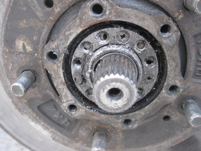

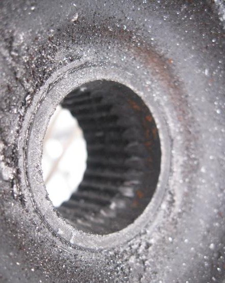

Проблемная левая ступица.С права на полуоси никаких болтиков нет(фото1)Сейчас снял левый хаб,на хабе подгрызло шлици(фото 2).Граната внутри ступици болтается очень сильно,похоже подшибнику хана.

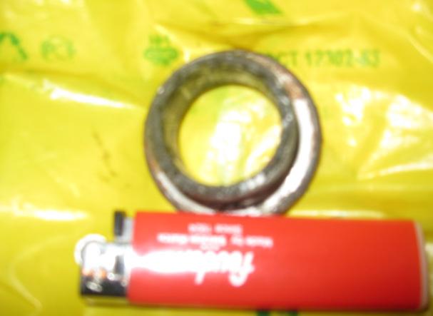

Вот такая втулка стояла вместо игольчатого подшибника,она естественно разбила посадочное место(для подшибника) на шрусе,был заменен шрус и игольчатый подшибник.

Звук пропал...,но я не ставил авто хаб,а как видно выше по фото,на нем шлици съело.Решил поставить механические...
