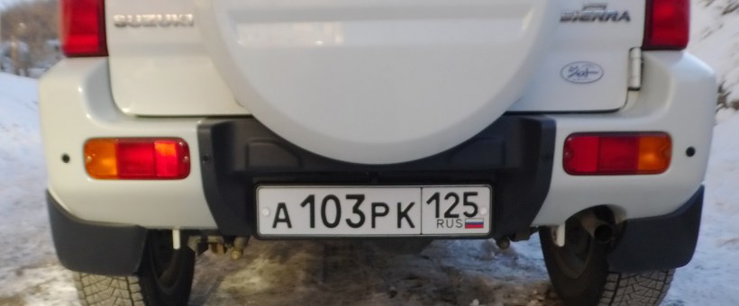

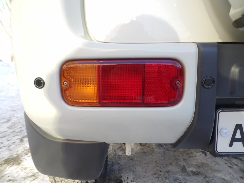

поставил себе Multitronics (4 датчика) PU-4TC - доволен как слон! Мне вкатил больше чем камера.
Не глючит, на запаску не реагирут.
Включается автоматом от задней скорости.
Так же включается от стоп сигнала два внутренних датчика при движении на малой скорости и когда стоишь, но информация об этом выводится только при обнаружении чего либо в районе 1,5 метра кажись.
Слушай, Dailer, если не трудно, ты не мог бы сфотать свой задний бампер, а то вот я тоже уже в шаге от покупки такого парктроника, а куда внутренние датчики ставить не пойму, места вроде мало/
Пожалуйста:
В комплекте к парктронику идет специальное сверло для просверливания дырок под датчики..
