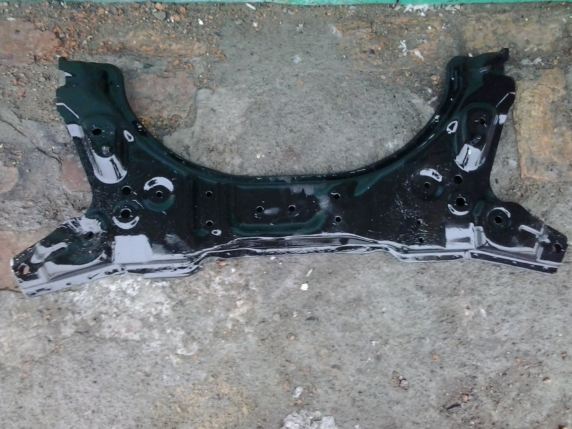

    Купил подрамник от лианы с рычагами за 100 у.е. в очень хорошем, я бы сказал отличном состоянии. место крепления продольной балки заметно отличалось, я решил разберусь по ходу установки.
    Зачистил, покрасил...

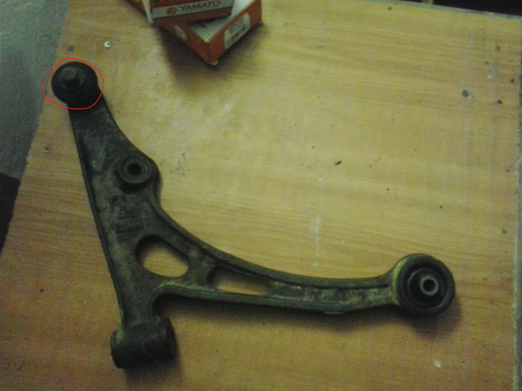

    Снял рычаги и отдал токарю чтобы тот пересухарил шаровую опору, а с помощью интернета подобрал задний сайлент от форд "эскорт, фиеста, или орион" 1991-1995 года за пару отдал 8,5 у.е. по размерам он подошел как родной
    токарь сделал толково. если шаровая застучит, то расшплинтовываем и поджимаем сухарь,

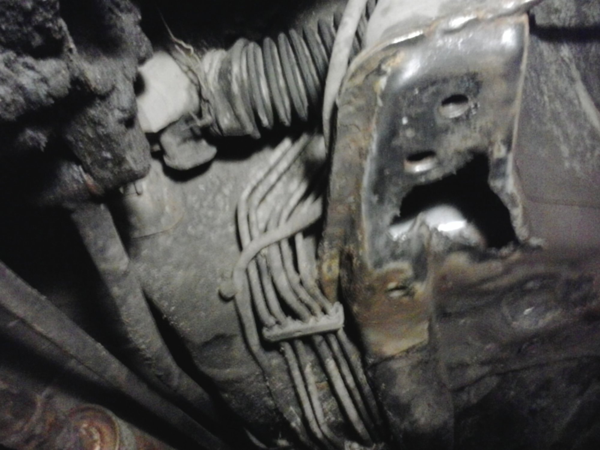

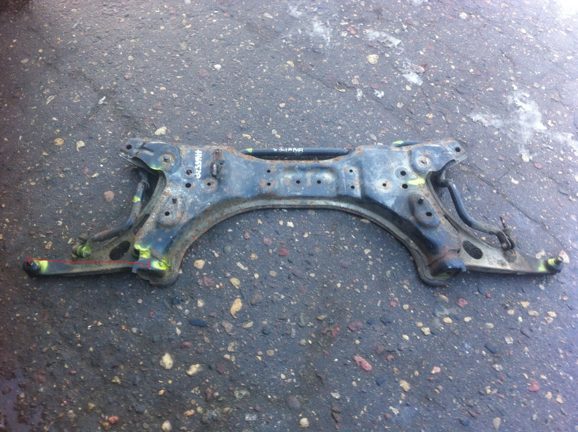

    при помощи набора ключей и "какой-то матери" снял подрамник ................ужас,
    машина у меня с 2007 г. переваривал я его и обрабатывал результата ноль, как вы сами видите

    единственная на мой взгляд отличие в этих подрамниках - 1. посадочное место продольной балки
    2. чуть больше выступы(болты надо подлиннее)
    3. крепление рычагов, точнее задних сайлентов к подрамнику(пришлось наварить гайку, для удобства монтажа, иначе для замены сайлента нужно будет снимать подрамник)
    все остальные технологические отверстия равны тому-же подрамнику, включая длину рычага.
    хочется отметить что подрамник очень качественно сделан, толщина металла тоже не ровня баленовскому, хотя на счет толщины я могу ошибаться

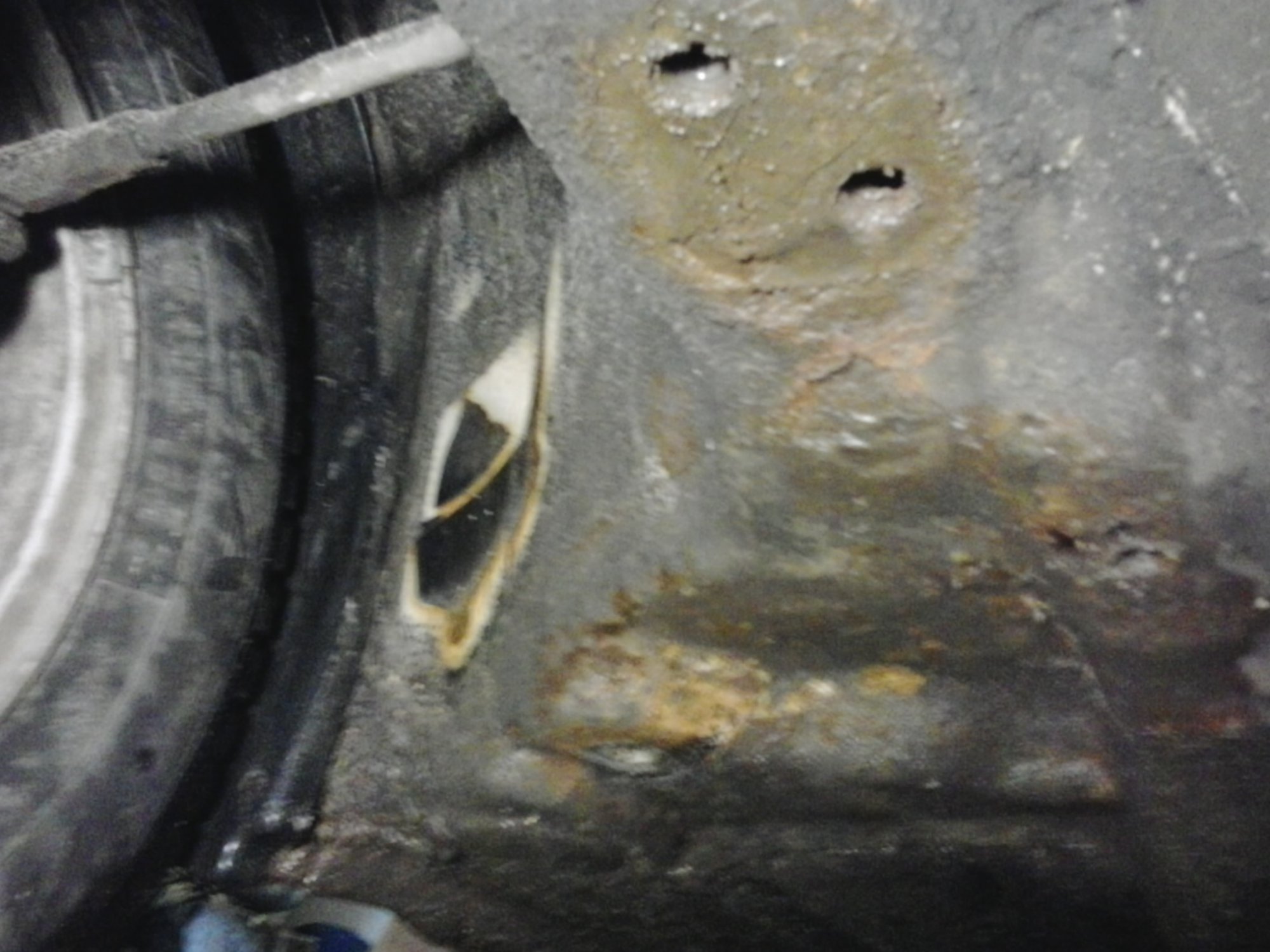

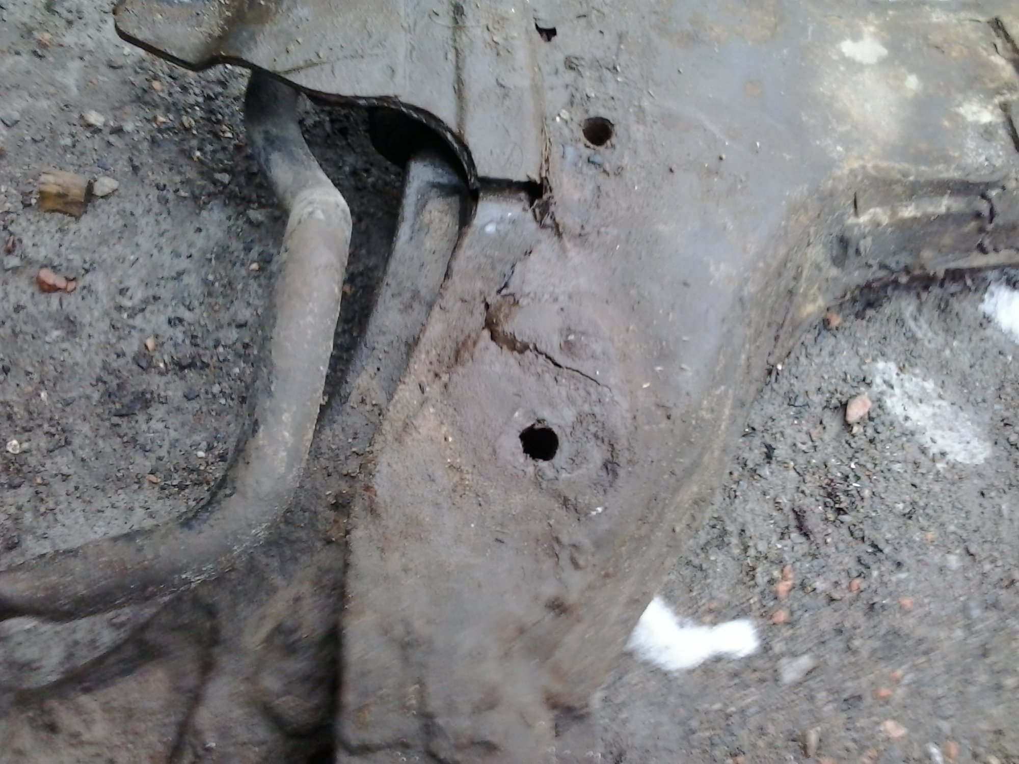

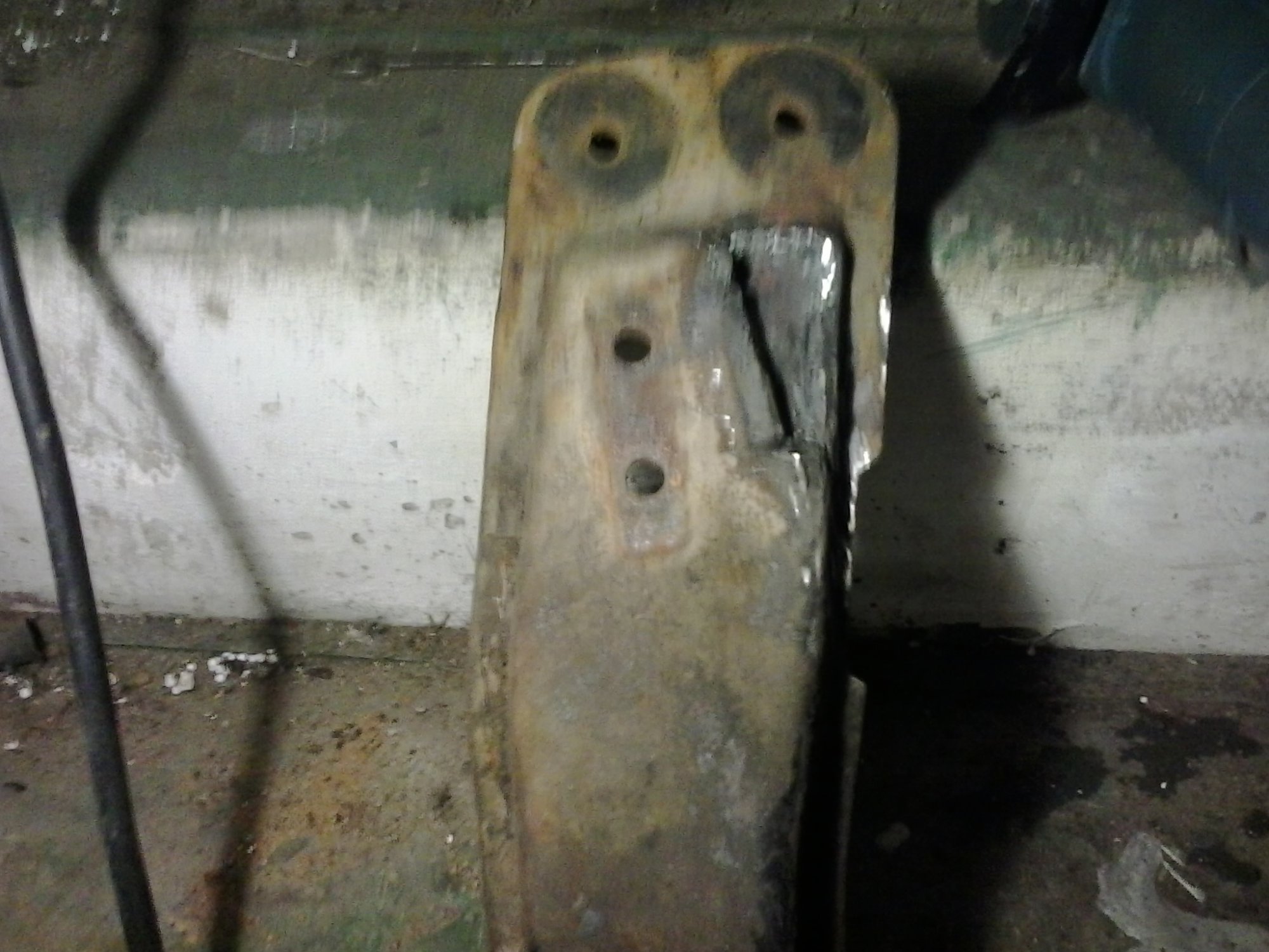

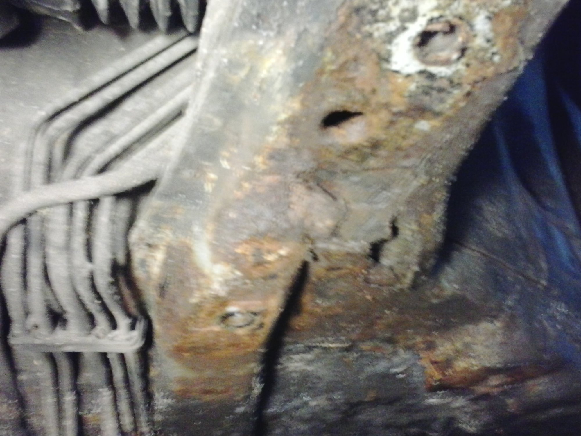

    после снятия подрамника меня ждал сюрприз, при чем с двух сторон....
    2013-12-13 12.37.29.jpg 2013-12-13 12.37.48.jpg 2013-12-13 15.48.12.jpg 2013-12-13 15.48.17.jpg
    хорошо что есть полуавтомат.

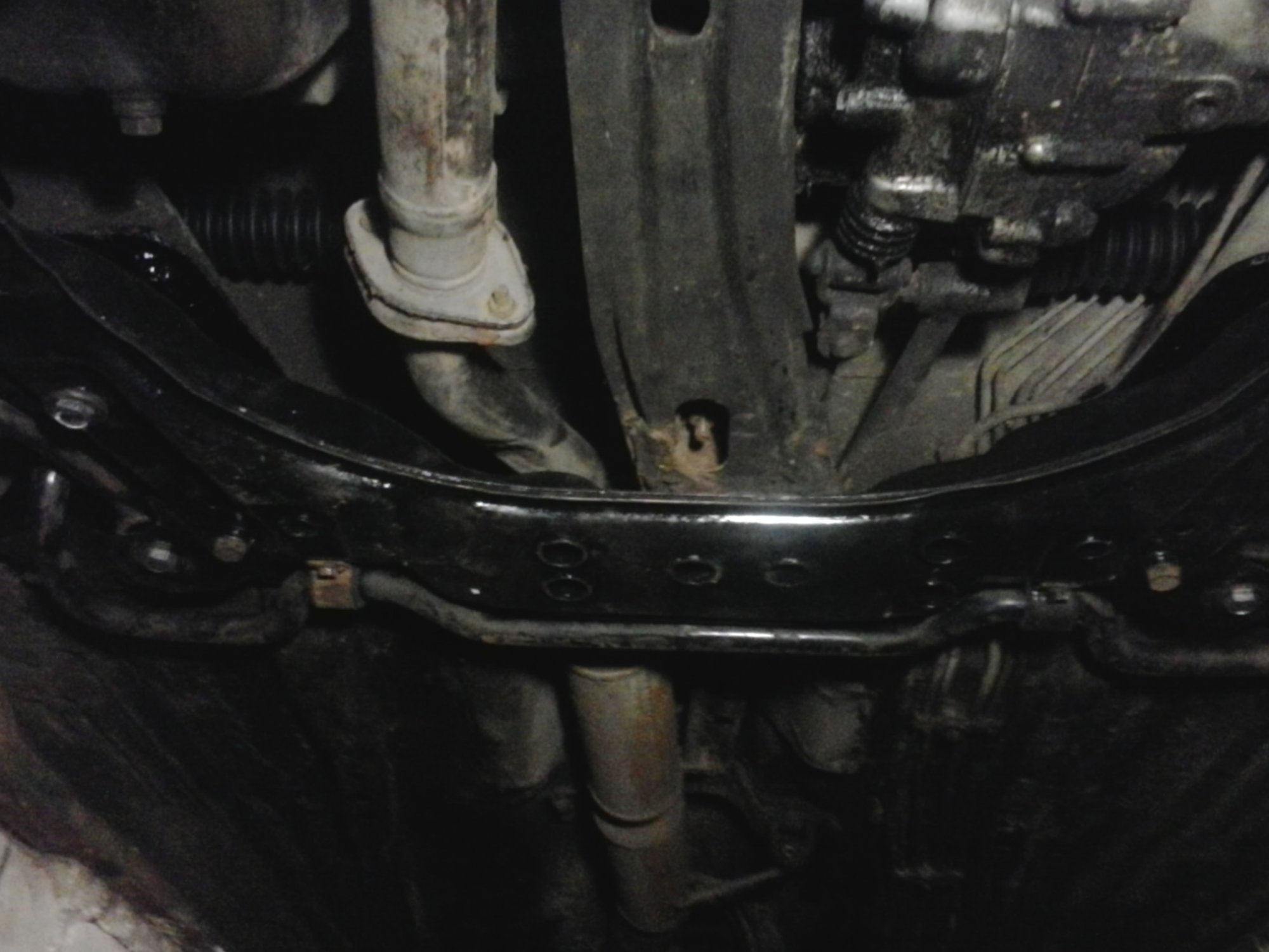

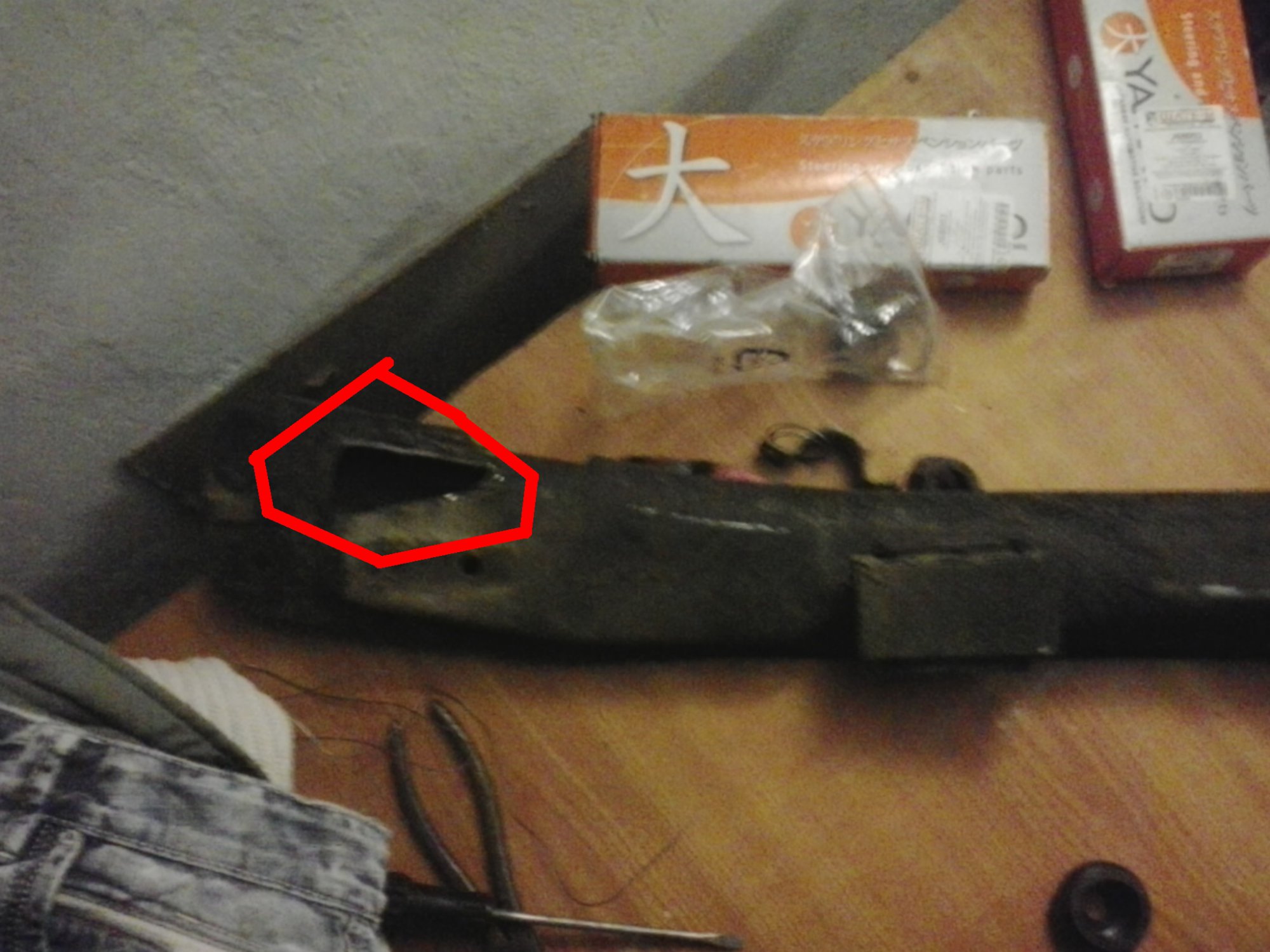

    поставив подрамник и прикрутив все рычаги, я принялся примерять продольную балку.
    задняя подушка двигателя не влазила, так как балка ложилась на подрамник а не как в балене во внутрь, передняя становилась без проблем. Также тяга переключения передач могла тереть о продольную балку.(при установке подрамника сразу наживить все повторяю все болты )
    Болгарка и полуавтомат творят чудеса.
    и его же туда привариваем предварительно его перевернув, после этого обработать шовным герметиком и покрасить мастикой 2013-12-13 18.29.10.jpg

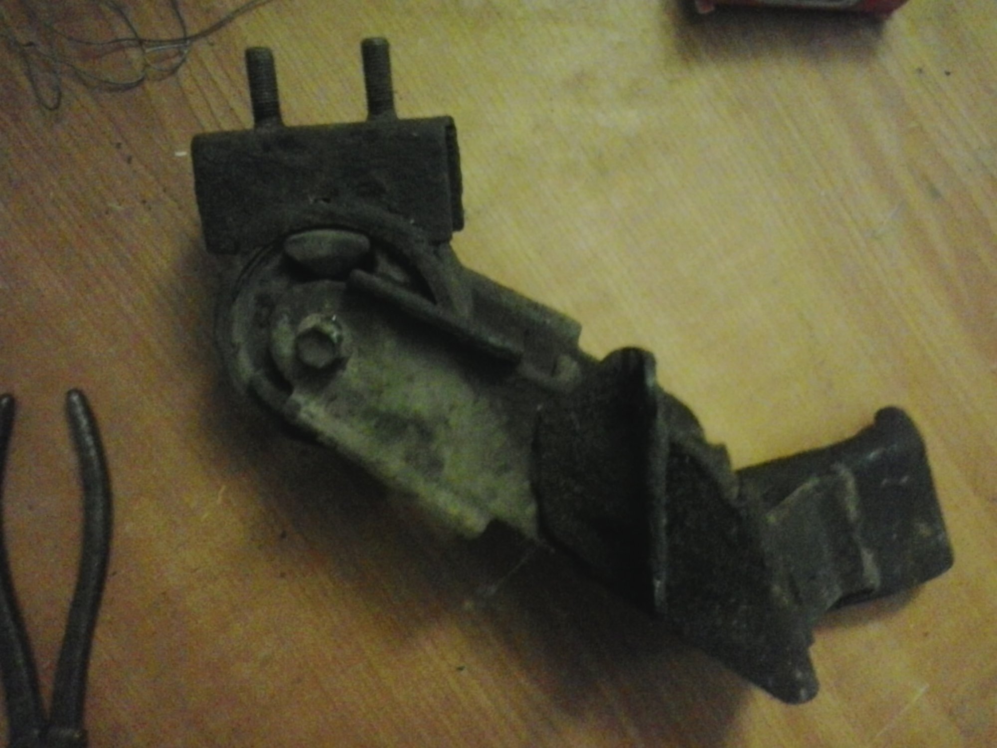

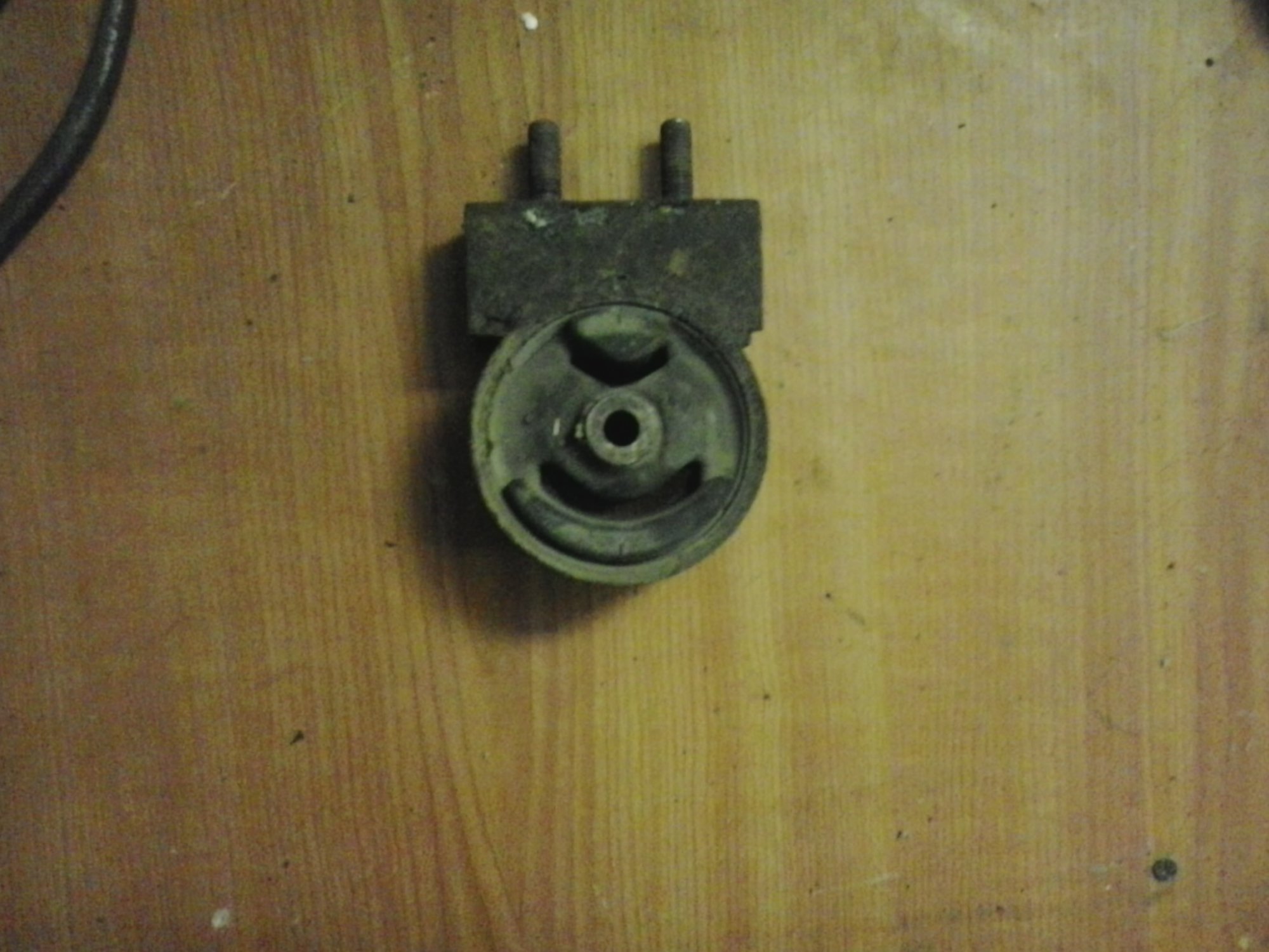

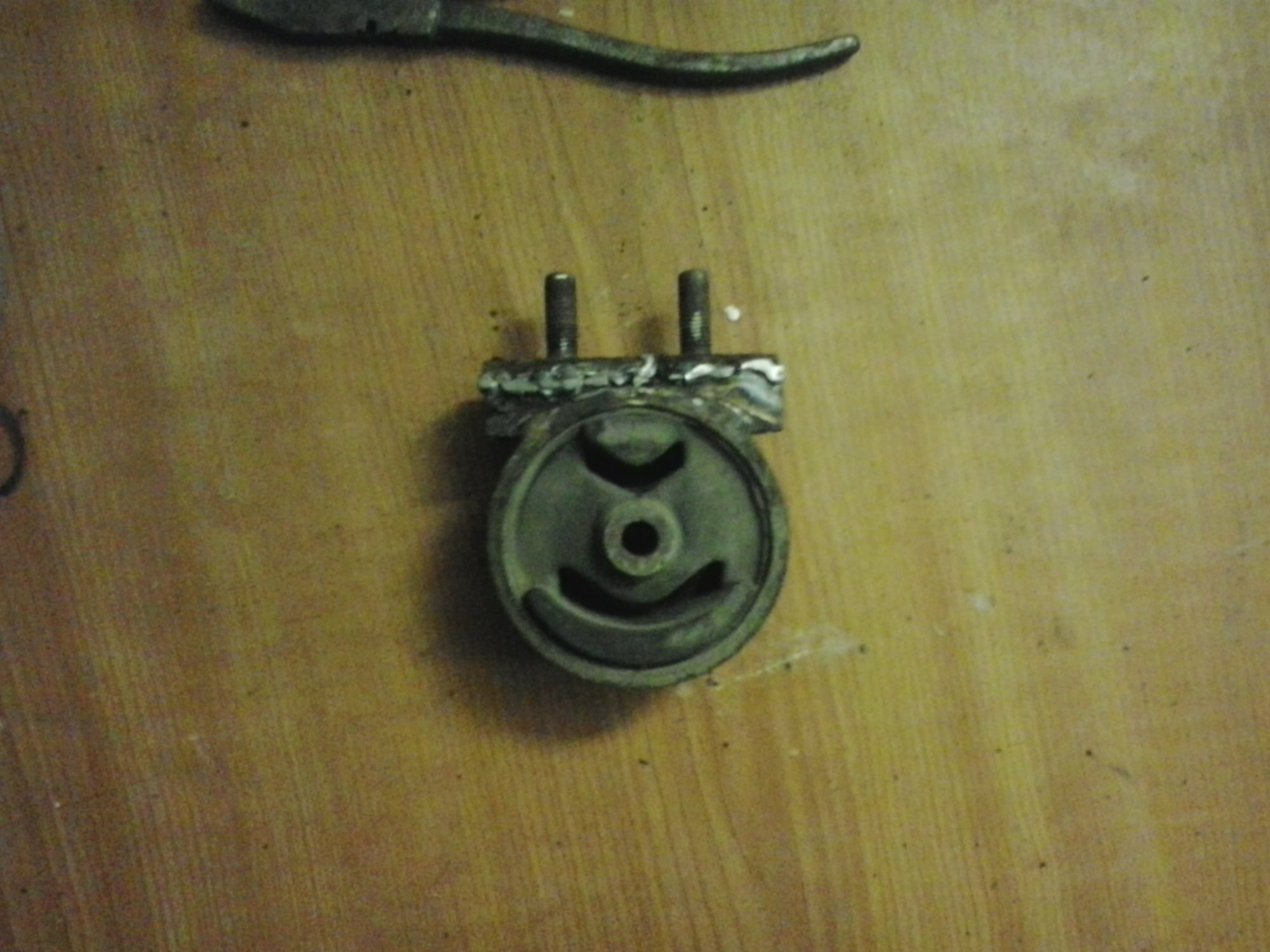

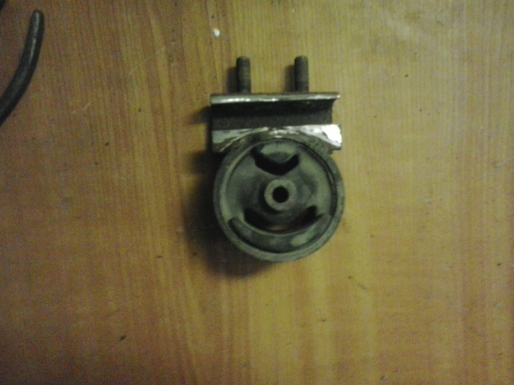

    далее задняя подушка
    ставим кронштейн на место, а подушку на балку, иначе не возможно поставить подрамник из-за болтов крепления подушки(у кого задняя подушка открутилась то кронштейн можно не снимать).
    чудеса все встало как и было. Езжу довольный уже два дня, съэкономив добрую кучу денег. Машина стала собраней, подвеска точнее рычаг лианы работает заметно лучше по сравнению с баленовским. Товарищи баленоводы, кто созрел менять подрамник, не думайте все у вас получится, ставьте лиановский подрамник.
