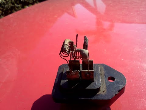

А у меня другая беда. Вдруг перестали работать 1-я и 2-я скорость печки, на 3-й и 4-й исправно дует.
individ
23 Май 2012
1,652
Кострома
Вынимаешь бардачек. На корпусе двигателя печки штекер с 4 проводами вроде. На 1 винте крепятся. Выкручиваешь, смотришь на сопротивление и делаешь выводы.
aberrat
путешественник
28 Февраль 2008
72
Саратов
Suzuki Sidekick JX Grade 1995, TD03V, G16B MFI - 1,6 16V (ET), АКПП, 5 door. Саратов.
Спасибо за совет, а на что там обратить внимание. Как выглядит неисправность этого сопротивления?
Там вроде нихромовая (могу ошибаться за металл) спираль перегорает, как на фене, электроплитке, советском утюге.
Не подскажешь с какого боку смотреть надо ???

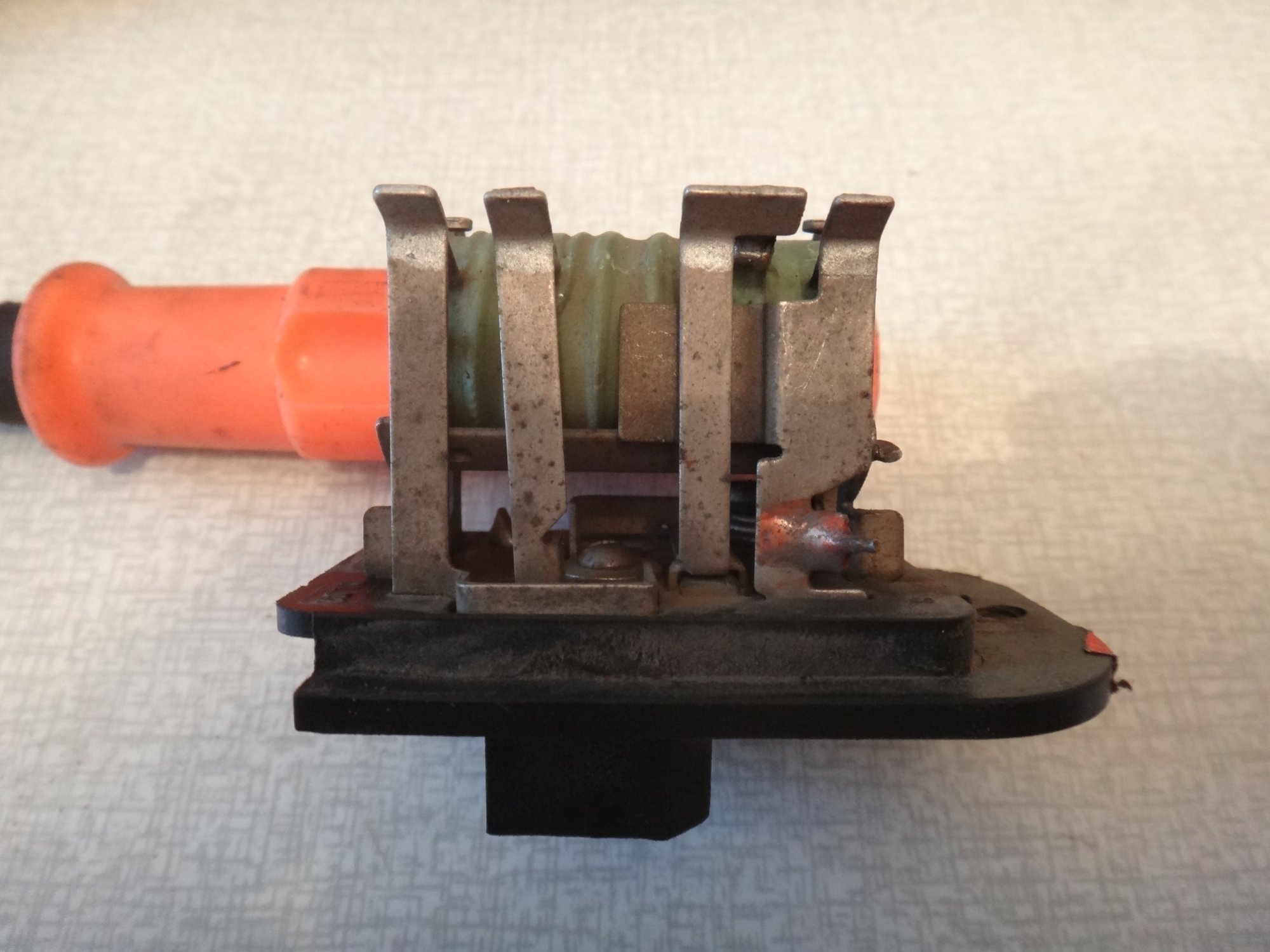

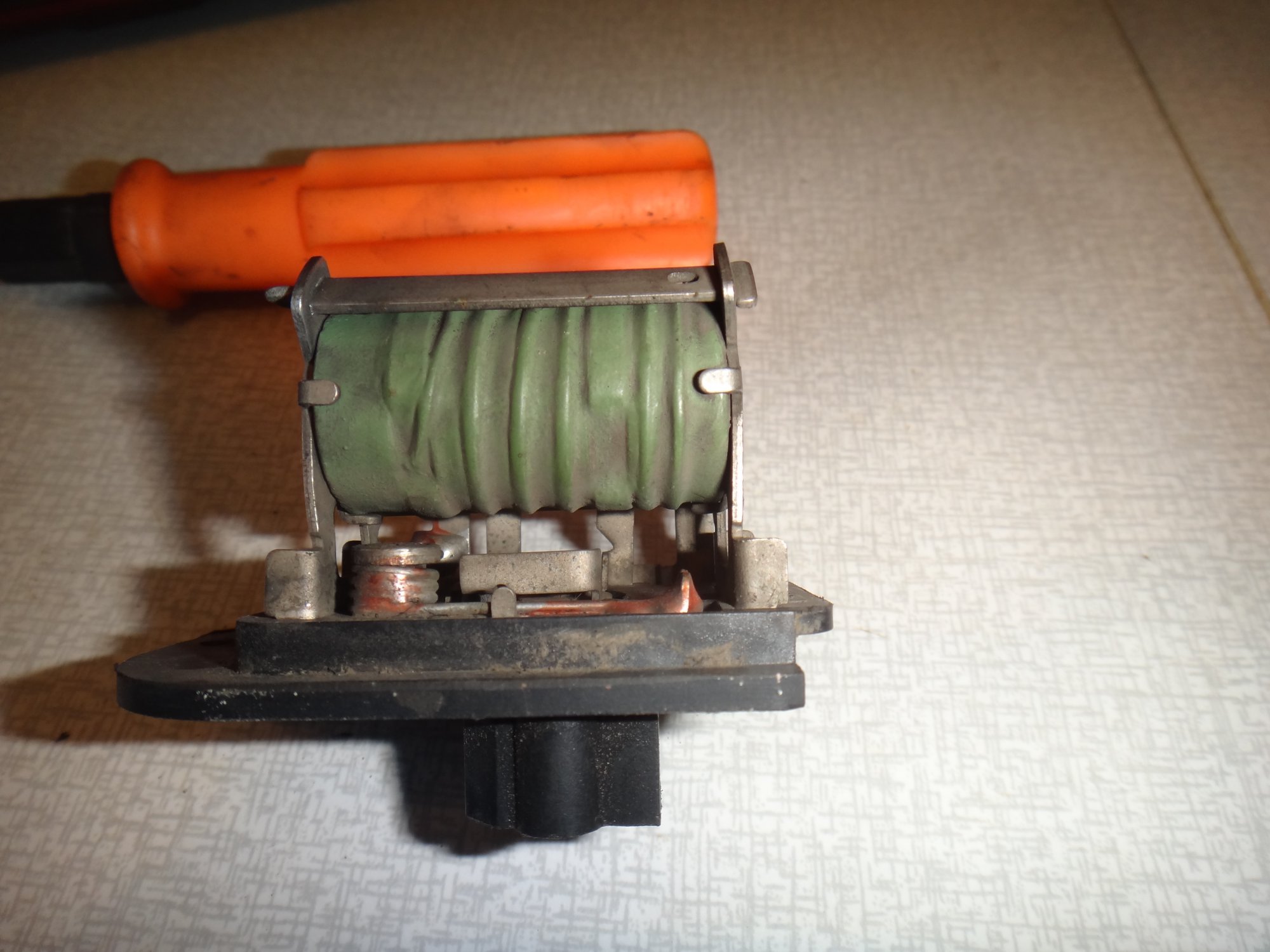

У меня не такая деталь. Спиральки-пружинки 3 штуки.

Ну вполне допускаю - сопротивление больше. Это как жучка мощного в пробки воткнуть - начинает гореть проводка.

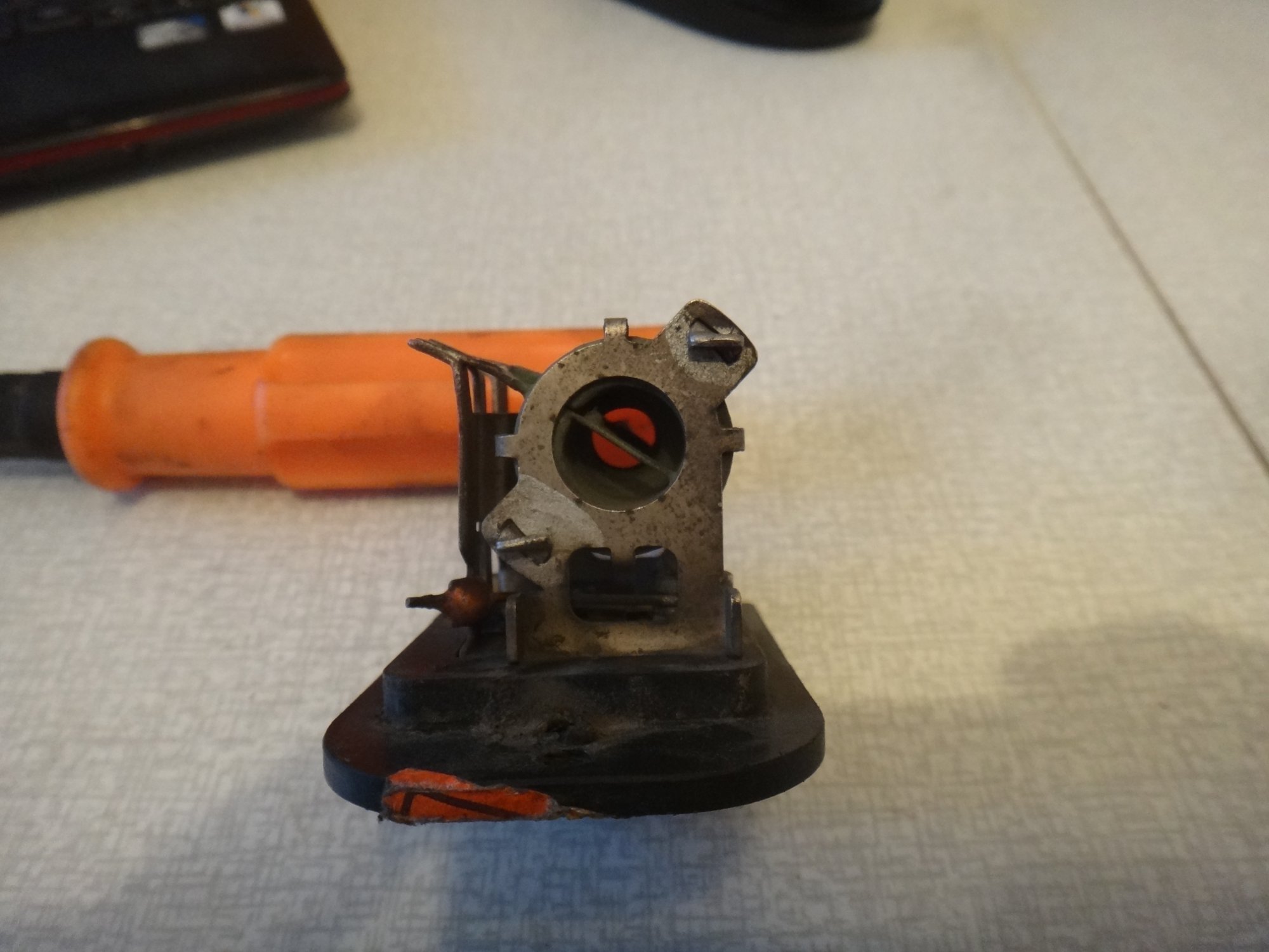

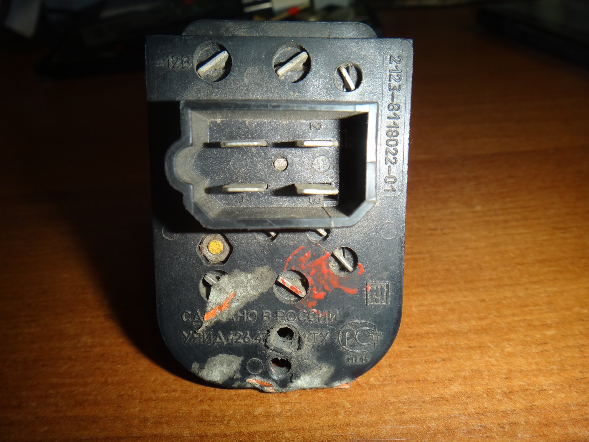

а на родных тоже 4 контакта?? Если да то наверняка там фишка должна быть какая нить специальная,а у меня только 4 провода с мамами,если их не туда поставить ничего не коротнет??
Goncales
Еще тот ездоцало!
30 Июль 2010
2,707
156
Одесса

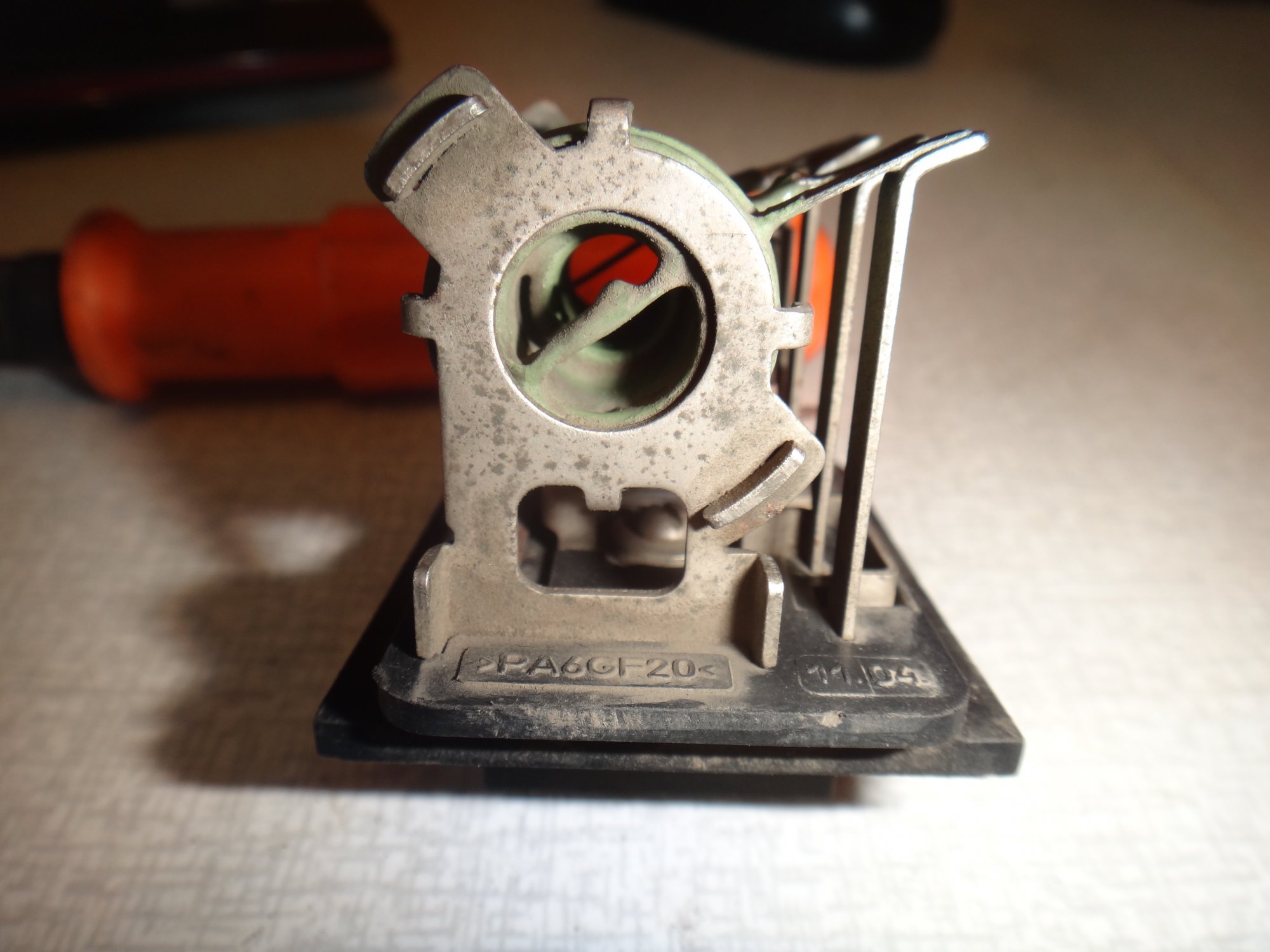

Гуголь гуглит, что у тебя тойотовский от короллы.
Схему надо смотреть в азбуке, тогда не коротнет.
На витаре
14 Декабрь 2013
122
Самара
Vitara 1992 5 дверей? 1.6 МКПП,
Goncales
Еще тот ездоцало!
30 Июль 2010
2,707
156
Одесса
Это видимо с какого ракурса смотреть! :) С последнего, так это с шеви-нива, а с первого PA6GF20- тойота корола!
