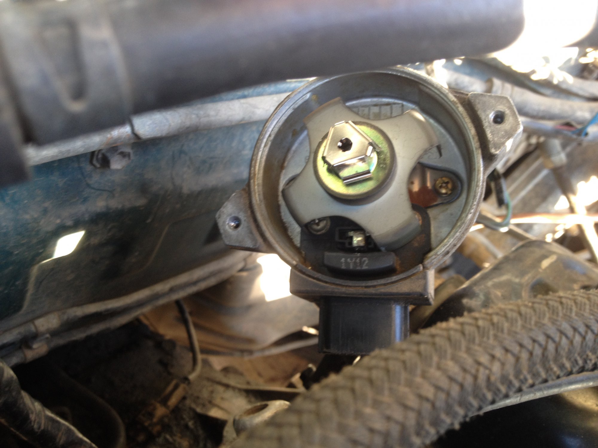

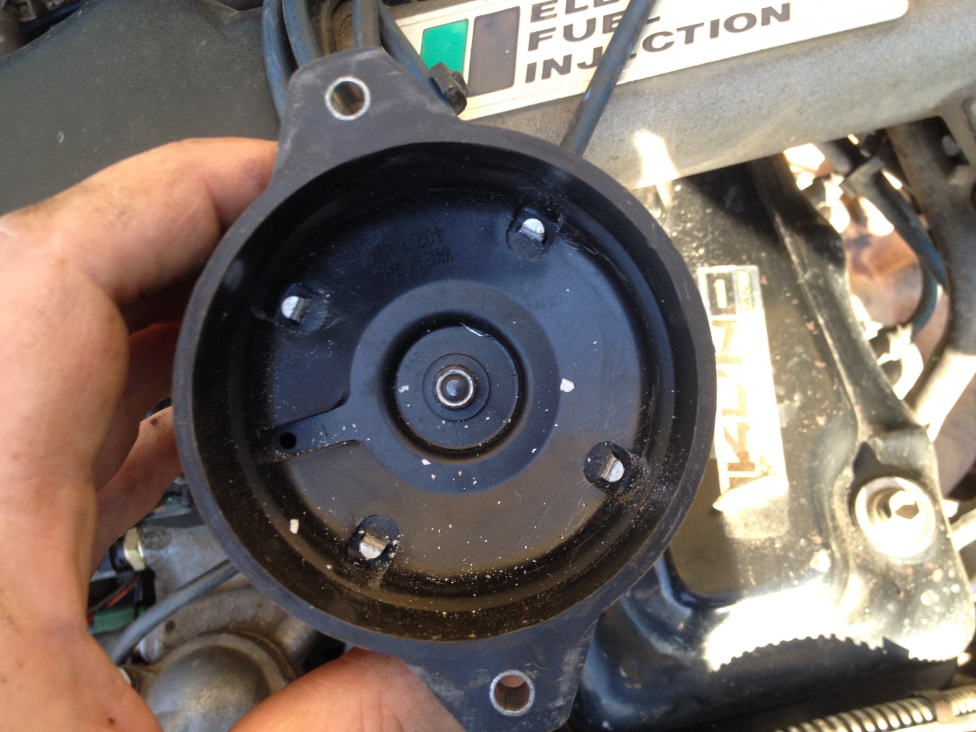

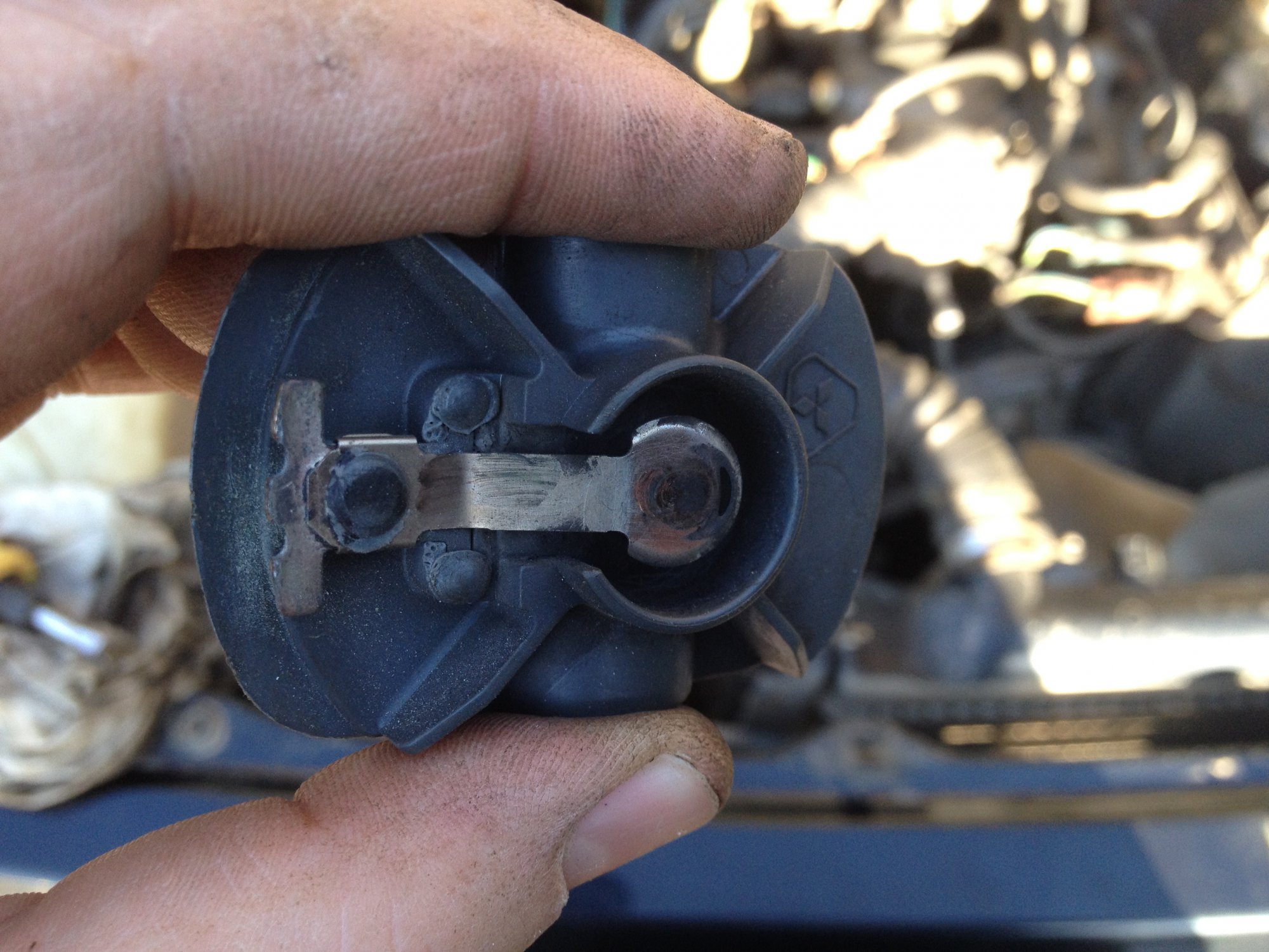

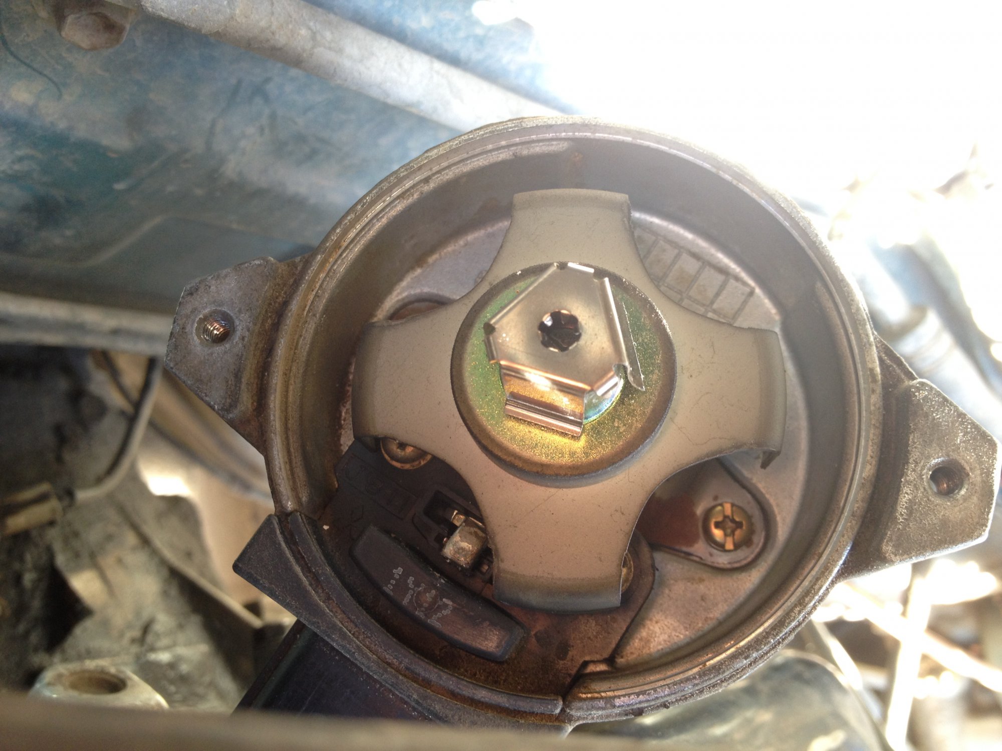

Да, надо глянуть. Гремит сильно. Или в коробке в колоколе или трамблер. По вибрации на ощупь не понял( Осенью вскрывал так то распределитель посмотреть для интереса, чисто было. Там датчик холла. И в принципе нет ничего.

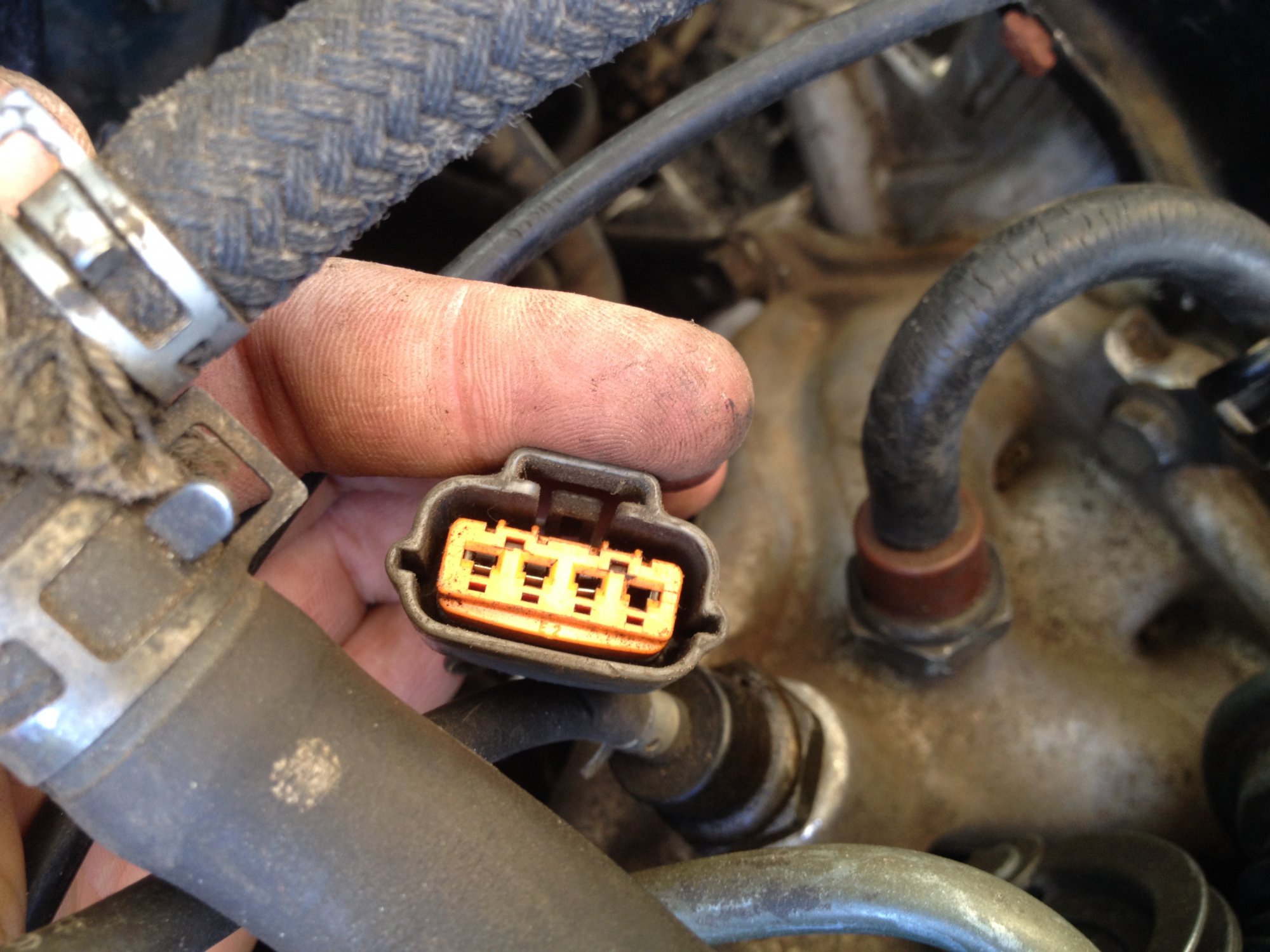

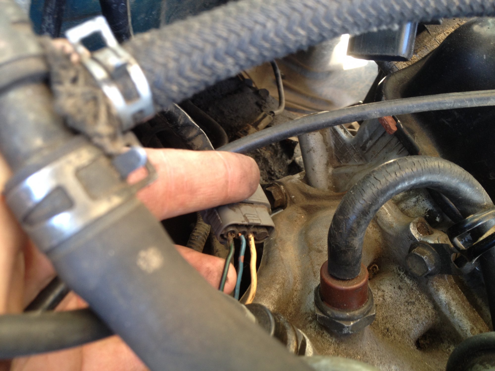

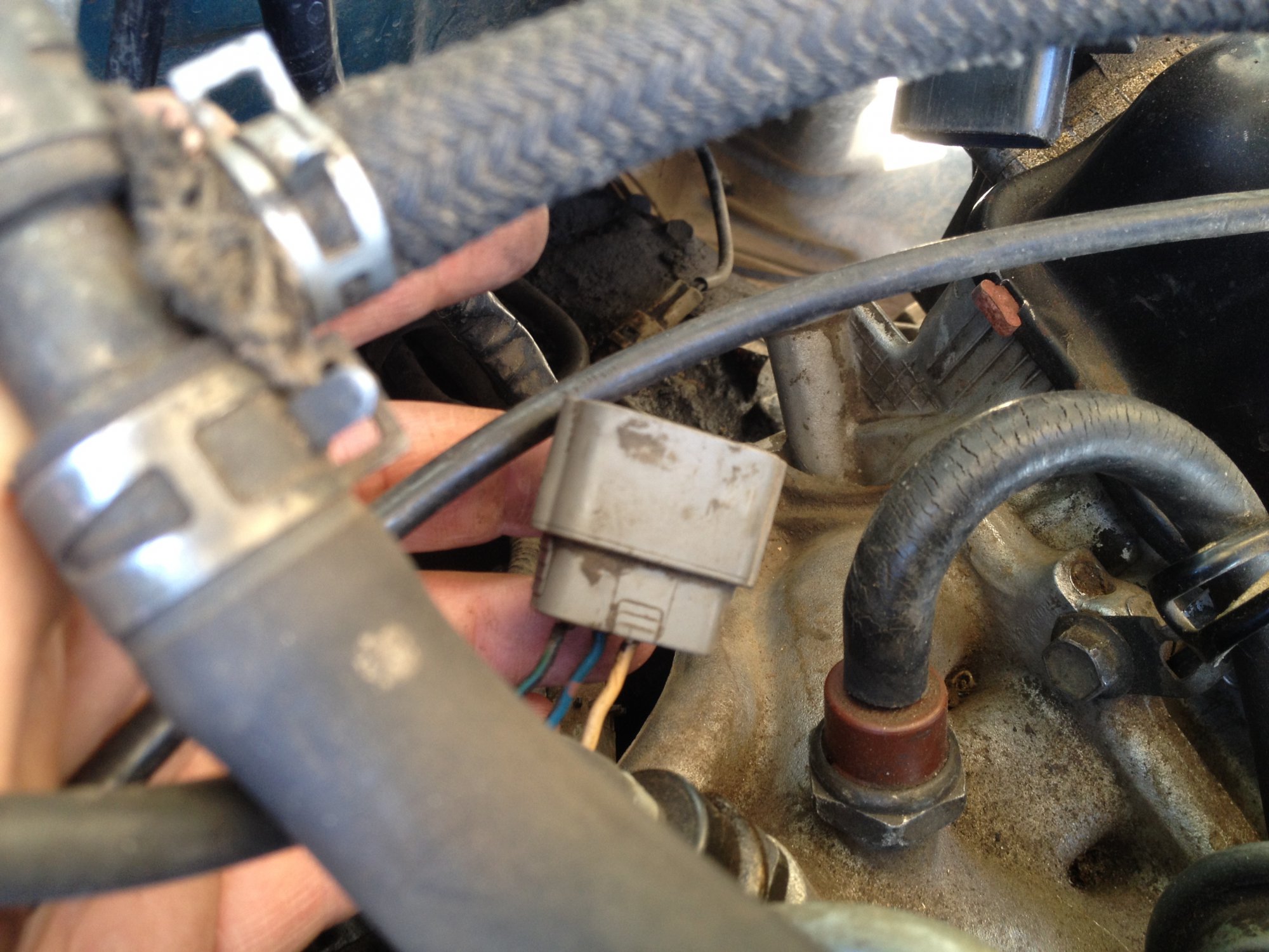

В продолжение темы) Провел субботний осмотр) Нашел провода еле живые идущие к распределителю. Нужно где то искать колодку((( Померил самый длинный высоковольтный провод- чуть больше 60см. Длину вазовских проводов найти не удается.
В добавок: Порваный пыльник наружного шруса справа( Снова потек сальник раздатки на передний кардан (уже третий, видимо имеет место люфт хвостовика)
Не нужно ничего искать . в отверстие вставляешь иголочку , тянешь за провод и он достается со всеми потрохами , паяльник в руки и собираешь все обратно .
"ОоО, оно но чо!" (с)
Было у меня так же в прошлом годе, по холодам. Меняли на СТО резинки, ну и эту фишку скидывали, надорвали проводок очень короток ваще-ваще в натяг, а меня не предупредили :-(
Примерно через недельку машина остановилась на дороге и все, не завелась. Случайно нашел обрыв. Заодно удлинил провода, пропаял, ну вообщем все по фэн-шую.
Бери эту фишку и иди в любое СТО, попроси покопаться в косах, у них этого добра... У наших цельный 5-ти тонный контейнер есь.
Нашел фишку, один в один, парни сказали, что коса от ниссана, от какого хз, но примерно до 2000г.
стоимость вышла в 100 рупиев.
если совсем не найдешь, то поспрошай на красном форуме или на барахляндии, там мне предлагали по 100-300 + пересыл около 300...
но думаю все таки лучше по СТО с фишкой поездить или хотя бы с фоткой.
будешь разбирать, тяни аккуратнее, проводки не новые, могут оборваться, тем более на холоде.
фишку если найдешь, соответственно режь проводки подлиннее, в хозяйстве все пригодится ;-)

P.S. Кстати на работающем двигателе скидываю ВВ провод1 цилиндра- щелкает в распределителе, 1 одеваю скидываю второй-щелчки в распределителе, второй одеваю скидываю 3....4...тишина.
Не вышло( провода отвалились. 2 из трех. И проволочку вставлял и иголочку никак не влияет(. Раскурочил весь штекер...поехал кататься по магазинам. К диагносту не еду(((((
individ
23 Май 2012
1,652
Кострома
БЫЛ SUZUKI vitara cabrio! 1992 г.в. G16A CFI. 8 valve
Так благодарен русским инженерам я еще не был никогда))) Колодка датчика температуры Газель Бизнес ценой 175 р. абсолютно идентична штекеру распределителя зажигания Витары) фото позже. В гараже. Спешу успеть к диагносту)
