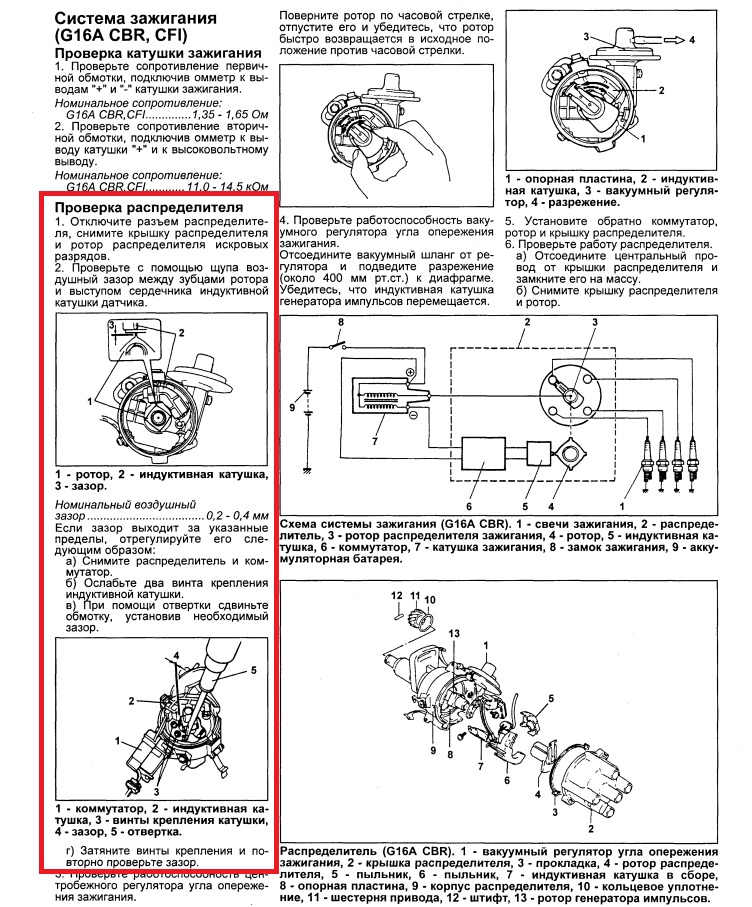

А с плохой искрой недавно было наблюдение https://suzuki-club.ru/threads/66453/page-2#post-1093568 глянь этот зазор. Для замера можно использовать проволоку медную заведомо известного сечения.

Спасибо Сань, но я уже заказал. Неисправна именно катушка. Диагност показал в книгу и показал как у меня. Замкнута первичная обмотка вроде как то так.
зазор между индуктивной катушкой и ротором распр-ля в трамблере
Эта фраза сложна для моего понимания.

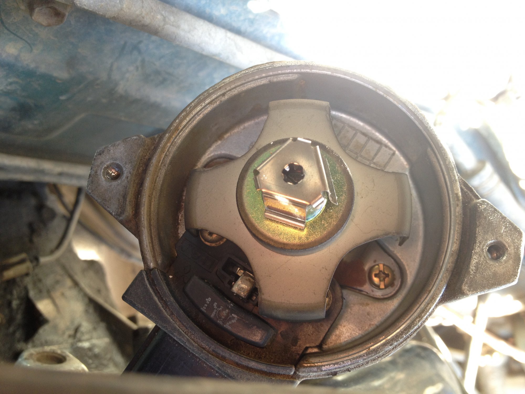

По схеме не понятно. У меня другой распределитель. Вот фото внутрянки. IMG_0085.JPG

Ну да, совсем другой. Становлюсь в очередь на раздачу графиков.
