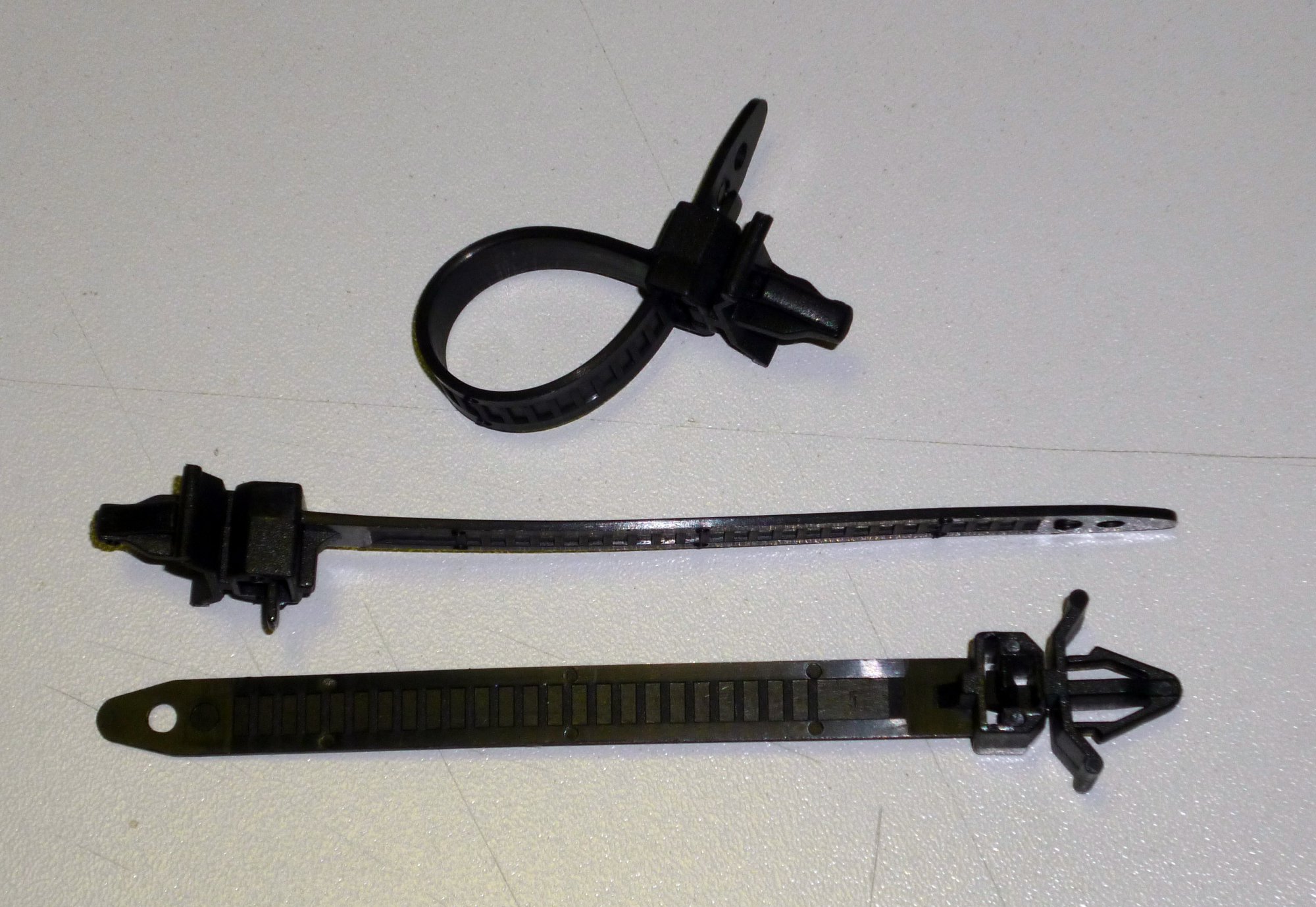

попутно прикупил у китаёзов грамотные и ОЧЕНЬ качественные хомутики. Причём они МНОГОРАЗОВЫЕ: фиксатор с педалькой, нажав на который хомут освобождается.
Я от них ПРОСТО В ВОСТОРГЕ, поэтому не мог не поделиться
Nylon Mazda 110mm Push Mount Wire Ties Releasable Cable Strap 7mm 9/32" Hole
Part No.KU-279
BrandKurama - Japan
TypeNylon Releasable Cable Strap
SizeLength: 110 mm (4-3/8 inches)
Max Bundle Size: 25 mm (31/32 inches)
Fits Into 7 mm Hole
OEM No.Mazda: 9928-90-753
SpecificationMaterial: Nylon
Color: Black
ApplicationAvalon, Camry, Corolla, Solara 1998-On
Universal (Fit Size)
