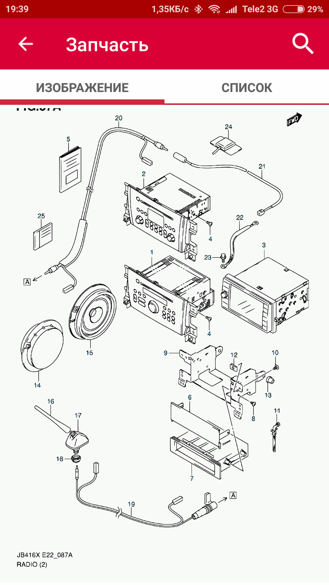

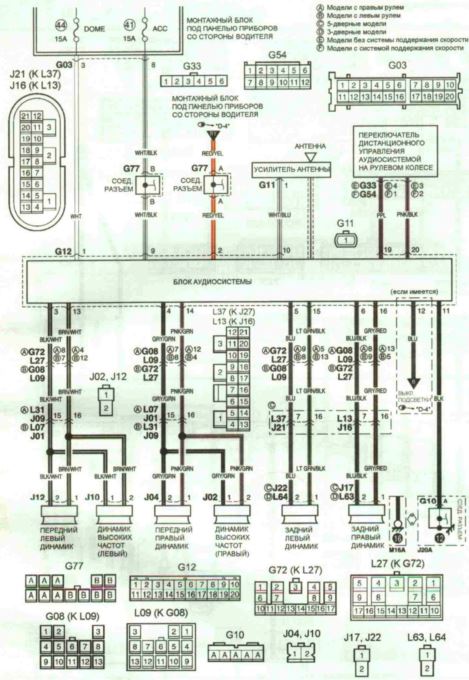

По приёму пока без потерь , (Пушкино-Щелково). На днях буду в Дмитрове, есть пара оврагов где шипит, послушаю есть ли разница. На этом проводе напряжения не было, как же он питает усилитель? Где искать усилитель? Под потолком у антенны?

Спасибо. Где на схеме усилитель, в блоке антены?

отпишусь тут. проблема была найдена и устранена буквально вчера.
Все дело в основании антенны на крыше. Причина - от вибрации штыря трескается пластик вокруг гайки в которую вкручивается штырь антенны. Через трещины влага начинает поступать в корпус основания, а там находится схема усилителя на которую как раз и приходит белый провод с синей полоской(+12 питания усилителя антенны) Вода коротит это питание и вырубает магнитолу.

для проверки снимите фишку с магнитофона. Вытащите контакт через который подается 12 вольт на питание усилителя антены. При этом должен снизится прием, далеко за городом брать не будет, но проблема должна уйти. если уйдет то точно основание антенны.

вытащил бело-синий провод из фишки магнитолы - два дня ничего не выключается, полет нормальный. Следующий этап антенна !
