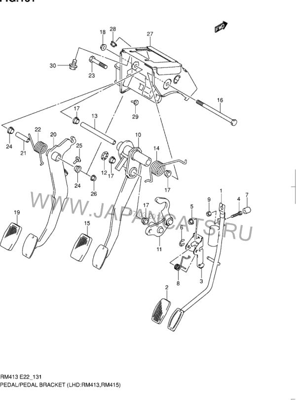

При нажатии на педаль сцепления произошел металлический треск в салоне,после чего увеличился свободный ход педали и машина при отпускании сцепления схватывает сразу же.Есть какие-нибудь соображения? При визуальном осмотре ничего не обнаружил. Может у кого-нибудь есть схема крепления тросика к педали?

Предположу, что лопнула возвратная пружина педали - номер 22.

Большущее спасибо сочувствующим.Всё прочитал, посмотрел схему. Вернее смотрю сейчас.Машину уже сделал. пришлось самому соображать.Да лопнула скоба троса, но не полностью и тёрла тросик постепенно.Пока он не выскочил.Заказал аналог за 1000р.Снял быстро. ставил долго.Не мог провернуть плостмаску возле педали.Вдвоём былобы проще. телефон записал, спасибо. будет туго воспользуюсь. И схема нужная.Сам найти не смог такую. А резинка на тросике маловата всё отверстие не закрывает в стене от мотора,надо что то мудрить.
