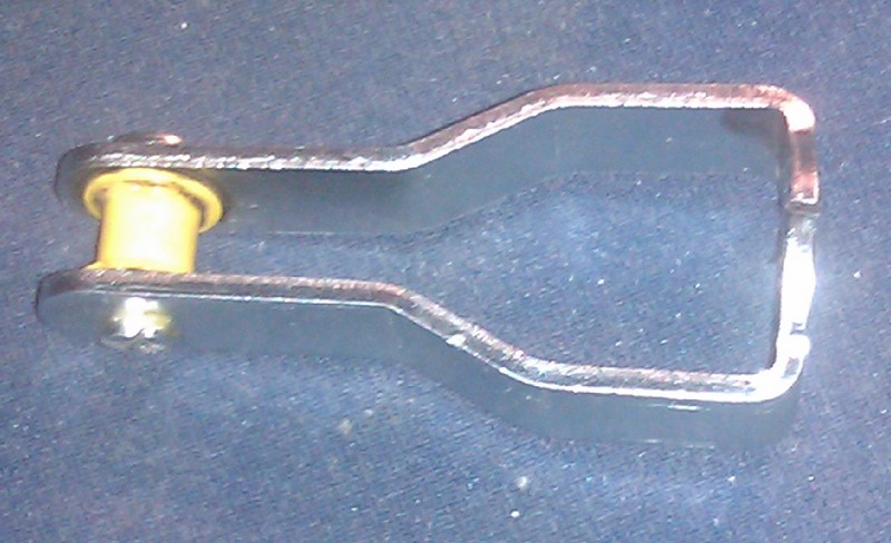

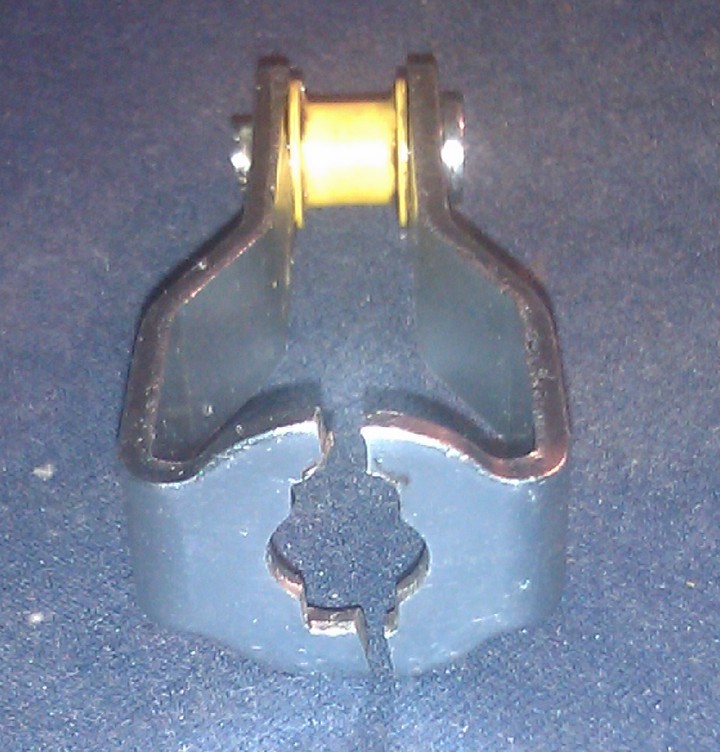

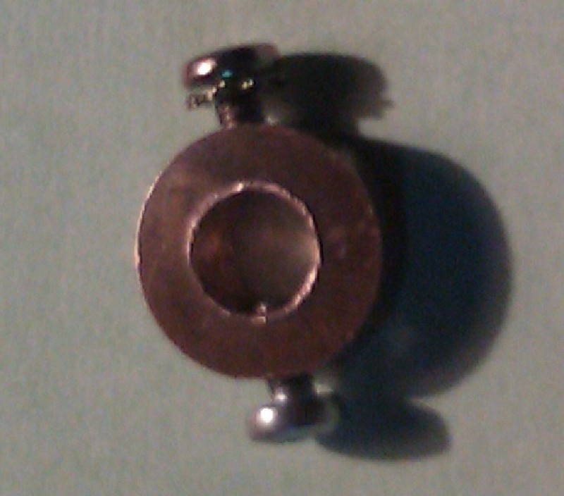

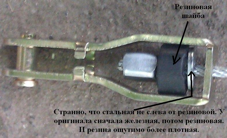

....по неоригинальному тросику Джакопартс тоже не все гладко - с пятницы уже три раза его подтягивал - вытягивается так, что ли...
Изучил сегодня эту Джако, так он же просто обязан вытягиваться, точнее не сам тросик, а конструкция, ограничитель троса легко проминает резинку. А зачем вообще там демпфер? Один и так стоит перед регулировочной гайкой на рычаге коробки. У меня после "очумелых ручек" там резиновой шайбы не осталось, грозит чем?
Про прорези на скобе - там была еще одна деталька на тросе, маленькая резиновая шайбочка с "крылашками", которые и входили в эти прорези. Что-то по задумке антивращательное, знать бы еще что. ))

Да уж. Если в резиновой втулке нет металлической детали со стороны зажима торца троса, то это явный косяк - зажим вдавится в резиновую втулку.
Но если доработать (вставить между зажимом троса и резиновой втулкой такую же шайбу, как с другой стороны втулки), проработает дольше родного тросика.
Вставить шайбу можно, разрезав до середины ножницами по металлу, еще чуток изогнув плоскогубцами, а после установки выпрямить.

...Но если доработать (вставить между зажимом троса и резиновой втулкой такую же шайбу, как с другой стороны втулки), ...Вставить шайбу можно, разрезав до середины ножницами по металлу, еще чуток изогнув плоскогубцами, а после установки выпрямить.
Доработал, но не шайбой под зажим, а втулкой на зажим. Но пока держится чиненный. Сегодня туда пальцем слазил, вроде все нормально, зажим на месте, сварка держит. Шайбу на родной именно так и ставил. Может как-нибудь сниму тросик, посмотреть как там все прижилось. Но может и пойду на поводу "не трожь, раз работает". ))
