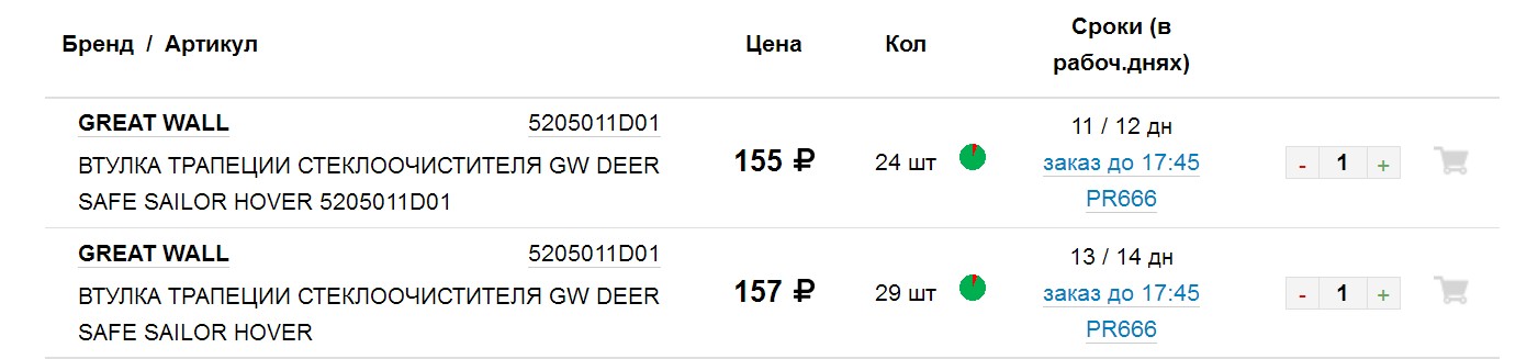

В общем и я попал на поломку трапеции. Ессно сломалась пластиковая втулка. Ессно оригинал ставить нереально. Для Справки: Внешний диаметр в тяге 18мм, шар около 14. Сначала купил вазовский набор - не подошел, не впихнул. Подошла втулка от Great Wall (Great wall5205011-D01), оделась легко, с стороны отверстия.
Ремонт был таков:
Снимаешь фильтр и патрубок, откручиваешь мотор дворников, снимаешь клипсу проводов мотора дворников, снимаешь дворники, пластиковую фигню под дворниками, откручиваешь втулки от рамы, снимаешь тягу с мотора, вынимаешь все. Ну дальше в обратном порядке. Смазывал силиконовой смазкой.

Да, действительно- супер! Убила цена вопроса- 40 рупь /штучка...Надо же!...;) ))))

Вообще-то 350-400 рупь везде. Доставка, например, 2 недели может быть. Так что металлический шарнир надёжнее,а по цене почти также.

Чёт фантазёр на фантазёре..)) Если не сказать больше...) :D:D По доставке, говорите? Сёдни заказал- заффтра забрал..) Где вы вааще запчасти берёте ??:oops:
Если серьёзно, видимо, лежало у кого то в неликвидах, вот и попалось вовремя. Выдали сперва одну, через пару-тройку дней- остальные три. Уже- нету! ;)
