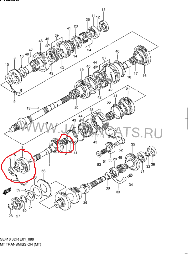

Добрый день, перебирал я свою кпп - причиной шума на 5й и 3й передаче является игольчатый и опорный подшипник первичного вала + полезно заменить подшипник в маховике, а так же посмотреть выточку от этого подшипника на валу.
Правда всё это может помочь, а может и нет ;) у меня шум уменьшился, но полностью не пропал.
номер опорного подшипника 09262-28005
номер игольчатого подшипника 09263-20056
Сальник первичного вала 09283-25088
12623-60A00 Подшипник маховика
+ масла трансмиссионного не забудь
разобрать коробку не сложно, располовинить её от раздатки, и раскрутить - а дальше природа подскажет ;)
