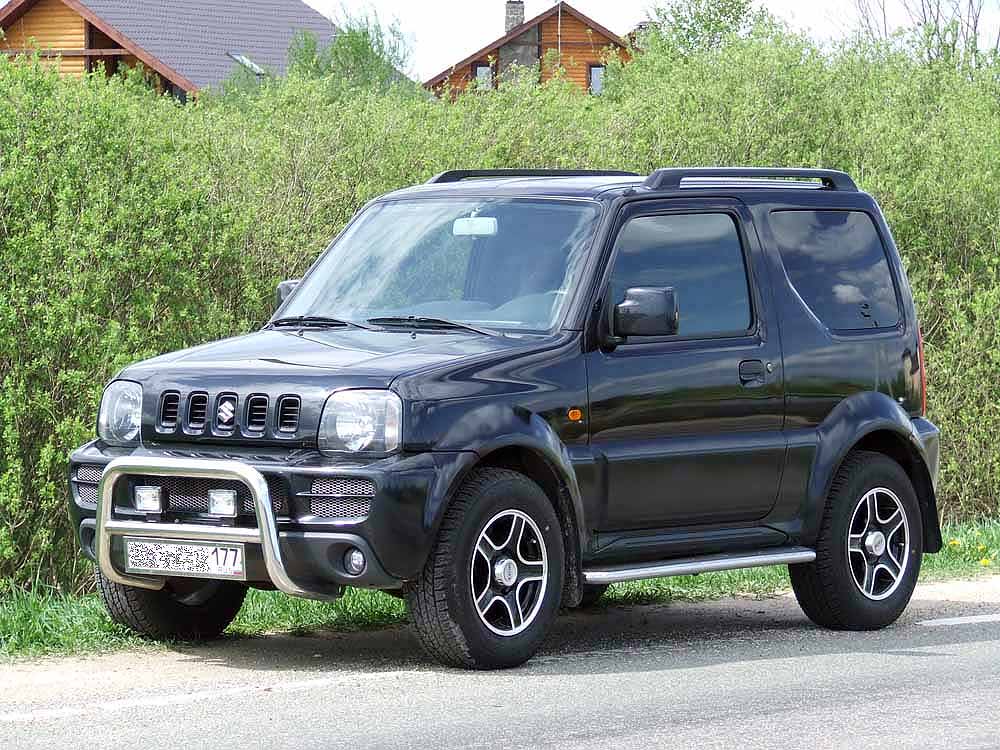

Alyastrebov
12 Октябрь 2006
Снегири
Сузуки Джимни 2008, АКПП
Ответ: Диски широкие и штатная резина
Вообще империческим джимни на летних дисках2.jpg путем пришел к выводу, что на джимни можно ставить диски шириной 7 дюймов и резину 215 на 70 R15. Нигде не задевает, но при поворотах колеса до подкрылков и брызговиков остается прим 5 мм.
Old Blind Dog
Человек с пёсьей головой.
16 Май 2008
2,840
1,000
Москва, Беляево
Вообще империческим Посмотреть вложение 10893 путем пришел к выводу, что на джимни можно ставить диски шириной 7 дюймов и резину 215 на 70 R15. Нигде не задевает, но при поворотах колеса до подкрылков и брызговиков остается прим 5 мм.
По грязи ты, стало быть, не ездил...
Alyastrebov
12 Октябрь 2006
Снегири
Эх, не успел еще :) Вообще у меня Джим для гражданского использования по асфальту;)
spider
9 Август 2006
2,125
416
1. Jimny '06, МКПП
Мы год отъездили с родной резиной 205/70-15 на дисках 7" шириной ) Можно, без проблем по городу, только к бордюрам не надо притираться :D
