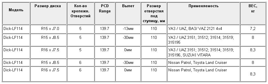

Сегодня, бороздя просторы всемирной паутины, совершенно случайно наткнулся на такие диски:
Характеристики его таковы:
И загорелся покупкой данной красоты. Стоимость этих дисков не намного отличается от Викома, а выглядят они покрасивее и найти их гораздо проще.
Полазив по форуму понял, что размер отверстия под ступицу, радиус и количество крепежных отверстий подходят для моего малыша. Почитав эту тему понял, что и ширина диска равная 7 не помеха для штатной резины. Единственный не разрешенный вопрос так это "вылет". Насколько серьезно влияют эти злосчастные 13 мм???

очень примерно и для статики
вес машины 1000кг на колесо 250кг
на передке рычаг на подшипник при штатном +5 30мм на заднем 60мм
ты удлиняешь рычаг перекашивающий подшипнмк на 5+13=18ммте на передок 55% зад30% вот только и всего

Имхо вылет -13 - само то)). И не критично плохо, и небольшое расширение колеи )

Уважаемые одноклубники вы бы не могли изъясняться более четко. Из этих двух сообщений я не понял толком ничего. У меня это первая машина и многих аспектов, а тем более слэнгов я не до конца понимаю, поэтому обращаюсь за помощью здесь, чтобы не зря выкинуть деньги. Итак:
1. Возможно ли установить эти диски на Джимни (не упрется ли диск в тормоз) ?
2. Не будут ли они перегружать подшипники ступиц и подвески?
3. Возможно ли оставить на них старую резину 205/70 R15 или придется покупать новую?
4. Если возможно, то какие последствия?
LaCrema
7,747
2,063
Ответ: Диски широкие и штатная резина
1- можно
2- будут, но в таких масштабах на это внимание не обращают ))
3- да
4- при парковке вплотную к бордюру будут царапаться диски.

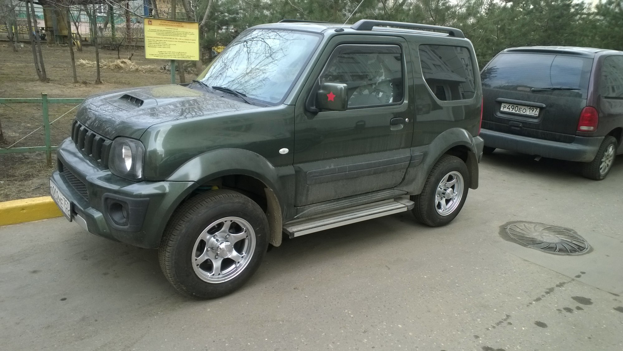

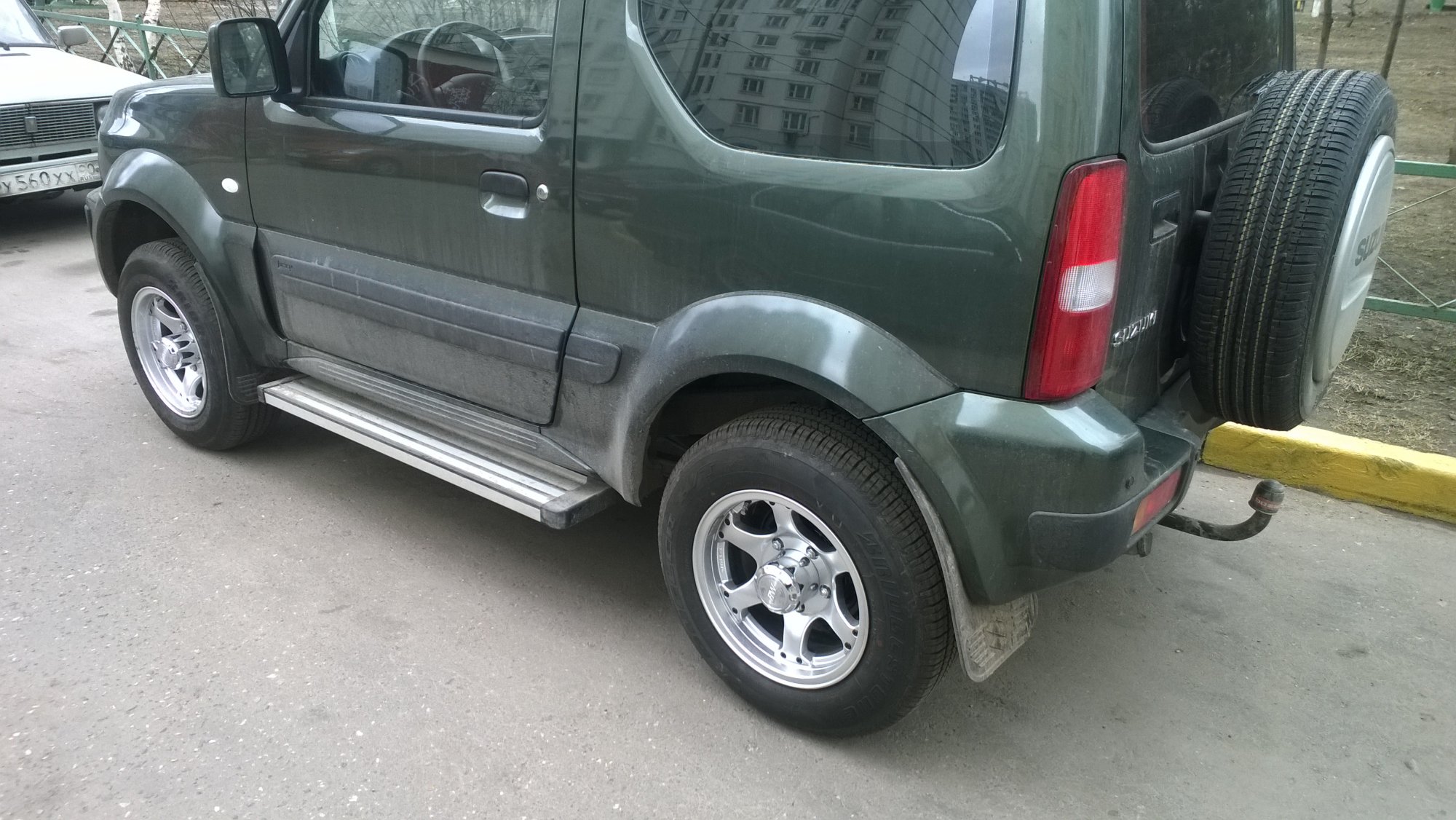

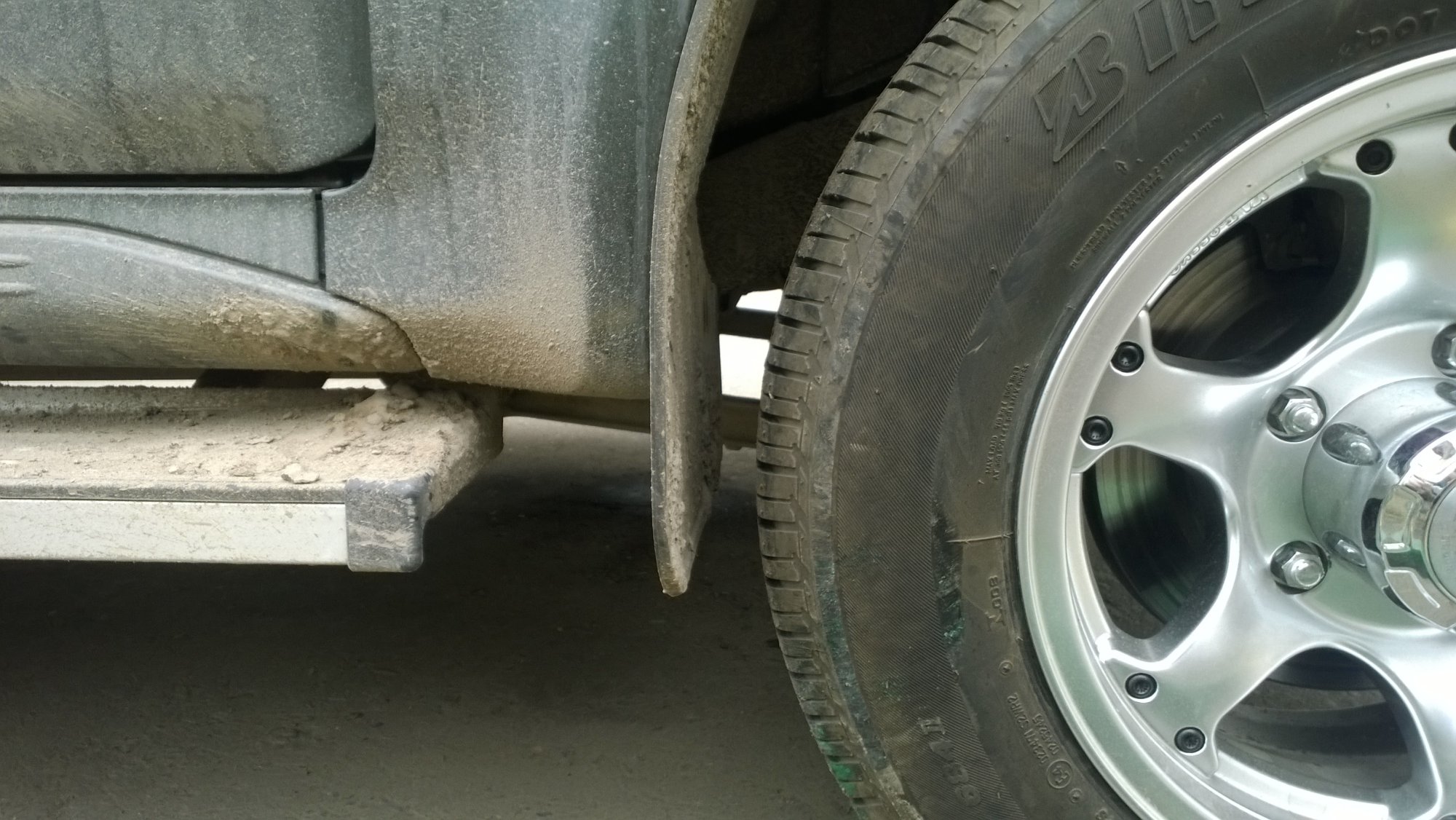

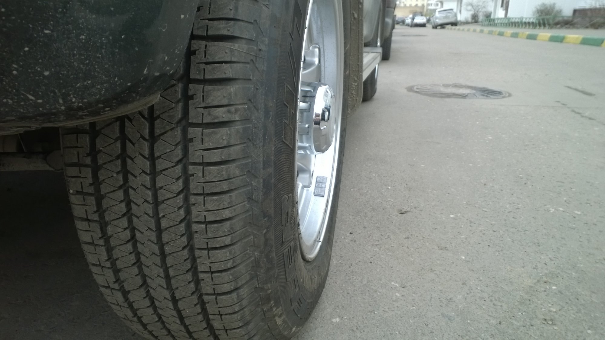

22 Январь 2015
SUZUKI DJIMNI
