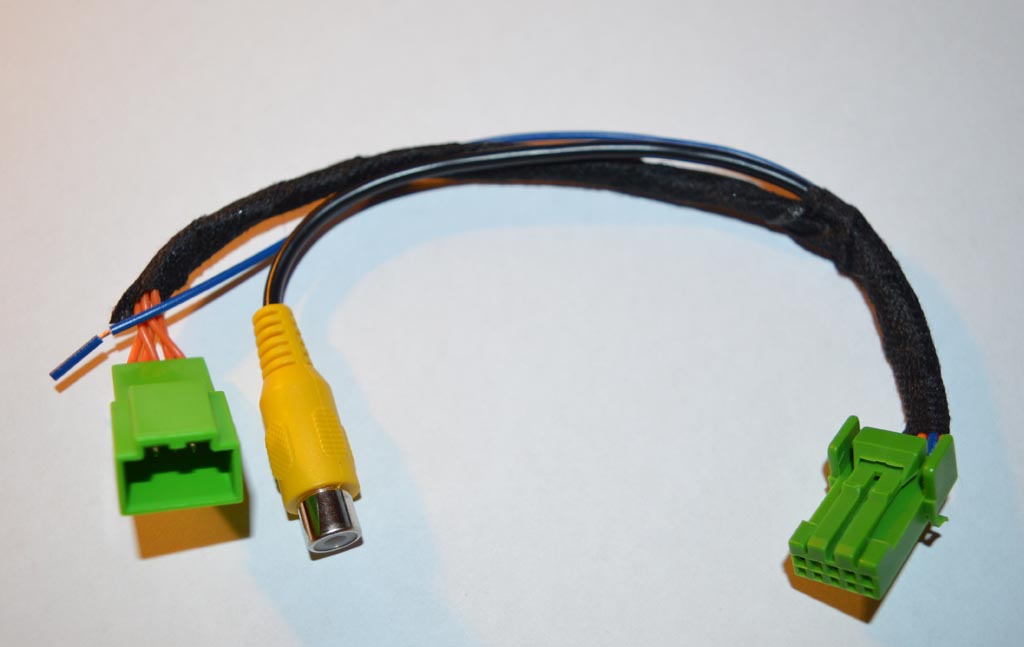

Возможно, кому-то пригодиться инфа, как я прикрутил к штатной гарминовской магнитоле видеорегистратор. Магнитола здесь используется только в качестве внешнего дисплея - http://electromost.com/index/podkljuchenie_videoregistratora_k_gu_suzuki_sx4_new/0-79[DOUBLEPOST=1457804586,1453867394][/DOUBLEPOST]Выше приводил ссылку о подключении видеорегистратора к видеовходу магнитолы. Там для видеовхода пришлось "колхозить" переходной кабель, для которого использовал разъемы от "папа-мама" COM порта. А недавно нашел на алиэкспресс переходники на видеовход как раз для нашей магнитолы. Заказал и вот сегодня получил такой переходник:

А чего ему не работать, это ведь просто соединительный кабель, переходник :)
Заказываю я с али довольно много разных комплектующих и как-то проблем особых не было (постучу по дереву).
Они иной раз так припаяют концы , что создается такое ощущение , что это делал слепой алкаш с бодуна ,да еще и левой ногой:iconfused:
