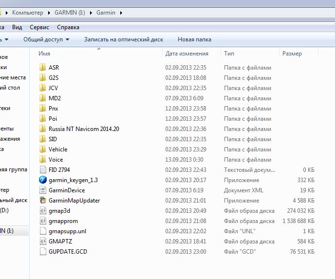

Обновление карты Garmin ГУ SUZUKI Grand Vitara FL (NEW или II)...
Аллилуйя!!! Господа сузуководы
. Как обновить карту для нашего головного устройства Garmin Fuji (Mawson A2AVGB02RU2) на SUZUKI Grand Vitara FL (2012-2013 г.в.).
А теперь краткий ликбез. Данное описание справедливо только для тех, кто обновил ПО ГУ до версии 3.40 (именно на нем и экспериментировал). Как обновить ПО, смотрите сообщения от joke19 в этой теме здесь. Все что вы делаете - на свой страх и риск, автор данного материала за работоспособность вашего оборудования ответственности не несет, ибо у меня это получилось.
Подготовительный этап
1. Нам потребуется: ноутбук с USB портом и Windows XP/7, кабель USB A-A не длиннее 1,5 м., ну и хороший Интернет.
2. Для начала скачаем все необходимые файлы карты City Navigator Russia NT 2015.10 на ноутбук, это файлы:
Файлы голосового управления, прекрасно подходят от nuvi 3490 (хранятся в папке ASR):
04C2PZPC.SRX 7 811 768 27.03.2014 16:51 ra--
04C2PZPD.ASR 39 506 052 27.03.2014 16:57 ra--
04C2PZPE.ASR 22 278 536 27.03.2014 16:56 ra--
Файл самой карты City Navigator Russia NT 2015.10 (храниться в папке Garmin):
gmapprom.img 1 937 375 232 27.03.2014 17:03 -a--
(Без особых проблем можно найти на массе трекеров, лучше сразу разлоченный иначе карта не подхватится прибором)
Файл разметки SID именно для карты City Navigator Russia NT 2015.10 (храниться в папке SID):
D4105110A.SID 159 610 991 03.04.2014 17:46 -a--
(К сожалению готового файла SID найти не удалось, поэтому он был с успехом переделан из SID от nuvi 3490, выложил его сюда. Глюков в построении маршрутов не заметил, если будут сообщайте).
Файл развязок JCV взят от прошлой версии карты (храниться в папке JCV):
D4104010A.JCV 53 250 097 02.04.2014 10:36 -a--
(Для России лучше и новее не нашел. Может кто знает новее подскажите. Для америки файлы JCV весят аж под 800 Мб, вот там много развязок внесено.)
Все файлы ASR, JCV и SID лежать здесь.
В итоге у Вас в папке ноутбука должно получиться нечто такое:
..\gmapprom.img
..\ASR\04C2PZPC.SRX
..\ASR\04C2PZPD.ASR
..\ASR\04C2PZPE.ASR
..\JCV\D4104010A.JCV
..\SID\D4105110A.SID
На всякий случай скачайте USB драйвер Garmin
(Прежде чем идти к машине включите в windows просмотр скрытых и системных файлов. Если не знаете как это сделать - ищите в гугуле…)
Копировальный этап
3. Идем к машине. Лучше завести двигатель, чтобы в самый не подходящий момент блокировка по таймеру не отключила питание в салоне.
4. Подключаем USB кабель к ноутбуку и ГУ.
5. Держим кнопку голосового управления и одновременно палец на левый верхний угол экрана. Через 5-10 секунд происходит перезагрузка ГУ. Кнопку голосового управления можно отпустить (после щелчка в колонках), а вот левый верхний угол продолжаем держать 10 сек. Ноутбук пискнет и должна начаться установка драйвера Garmin USB GPS. (Если система не найдет драйвер то запустите установку скаченного ранее драйвера). Если продержать палец во время загрузки ГУ в любом месте экрана более 30 сек., то появится окно калибровки экрана.
6. Теперь жмем на ГУ «Продолжить», должно появится окно с сообщением «Обнаружено соединение USB» и предлагается два варианта «Режим Garmin» и «Режим накопителя». Для заливки карт выбираем «Режим накопителя». Если такое сообщение не появилось, быстро достаньте и снова воткните кабель USB в разъем, и оно должно появиться. Если опять ничего повторяем с п.5.
7. В системе должно появится 2 или 3 съемных диска (3 в случае если в слоте SD у вас стоит карта памяти). У меня появилось 3 E:, F: и G:
8. Если у вас в Windows не включен просмотр скрытых и системных файлов включите! Как это сделать – ищите в гугуле.
9. Карта памяти нашего ГУ в моем случае имела имя GARMIN и литер F:. Структура папок есть на скринах.
10. Видим там папку Garmin, а в ней очень много файлов и папок. Рекомендую скопировать всю папку F:\Garmin на ноутбук, на случай если что-то случайно удалите. Будьте предельно внимательны и осторожны при удалении некоторых файлов устройство может больше вообще не загрузиться!
11. Ну а дальше все тривиально заменяем, в папке Garmin файл карты на новый, и в папках SID, JCV, ASR меням старые файлы на новые, которые мы скачали ранее. Старый файлы ASR, JCV и SID c ГУ надо удалить, никакие другие файлы с ГУ не удаляйте.
12. В моем случае я удалял файлы (01YXI8ZK.SRX, 01YXI8ZL.ASR, 01YXI8ZN.ASR, D4104000A.JCV, D4105000A.sid), а на их место копировал новые. Все копирование у меня заняло не больше 10 минут.
Успешной езды и не гвоздя, как говориться, не жезла Вам!
P.S.
Устройство Garmin USB GPS удалось использовать как GPS антенну, например в приложении SAS.Планета. Приложение Franson GpsGate 2.6 не захотел нормально функционировать, хотя устройство видит в системе, может из-за отсутствия прав Администратора (не успел проверить). Старое приложение Garmin Mobile PC, работало но периодически выдавало ошибку передачи данных. Кстати GPS антенна продолжает работать даже если выключить зажигание, как долго не проверял (минут 10-15 точно)... По чуть-чуть но кушает наше ГУ аккумулятор.
Поигрался с курсорами (Vehicle) и звуками (Voice), работает - менять можно :)
Как войти в скрытое сервисное меню, пока не найдено... Там можно определить ID карты памяти устройства и использовать альтернативный вариант активации карт, без разлочки.
