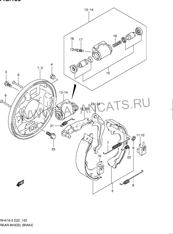

Я хочу сам заменить задние колодки. Прошу понять правильно, не ради экономии средств. Я люблю чему-то научиться сам, если это не требует особой квалификации и оборудоания. Т.е. пропустить через свои руки. Как заменить, соблюдая правильную последовательность, пока не знаю. Был бы признателен за такую инструкцию. Думаю, что не я один.

Вот когда один раз сам заменю, тоже буду новичкам говорить: "чё там сложного, блин?" А пока я не знаю кто такие солдатики и сколько их там собралось:pardon:

С "солдатика" 9 снимаем стопор 10 и 11. Снимаем пружины 7 и 8 (можно наоборот). Механизм почти развалится. Отсоединяем трос ручника от рычага 23, снимаем кольцо 6, отсоединяем рычаг 23. Собираем в обратной последовательности, предварительно сведя поршни тормозного цилиндра и и на регулировочной планке сдвинуть скобу к центру. Пружины ставить проще если зафиксировать колодки "солдатиками".
Может быть скомкано описал, прошу прощения.[DOUBLEPOST=1429724271,1429723760][/DOUBLEPOST]Посмотри здесь, почти тоже самое www.youtube.com/watch?v=ZxKan44Z5iw&feature=player_embedded
