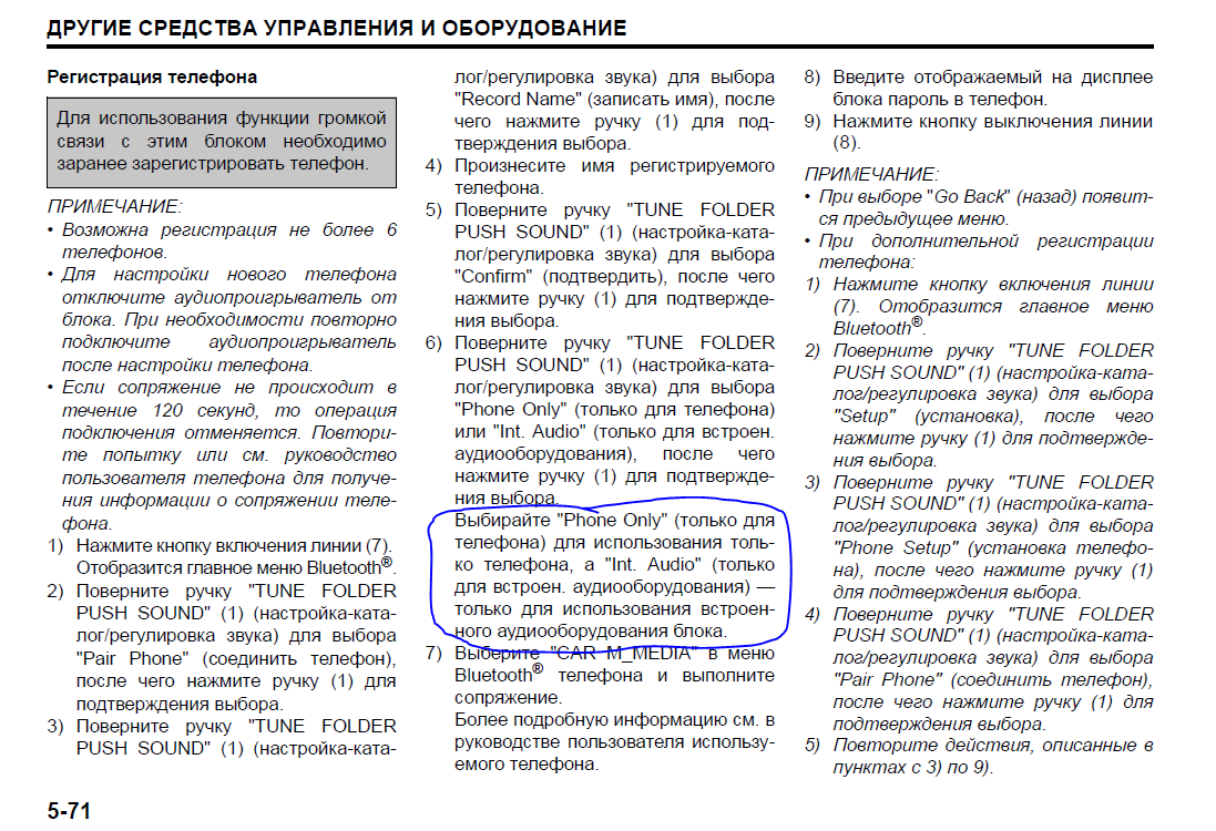

Norman-35
20 Апрель 2022
Suzuki SX4 new
Ничего подобного. При сопряжении телефона и магнитолы нужно выбрать тип сопряжения: только звонки или звонки+медиа. Я слушаю музыку с телефона и навигатором пользуюсь со звуком через магнитолу
Или Phone only или Int. audio?
Вместе никак?
Vol@nd
27 Май 2022
Россия, Ижевск
sx4 new
мне непонятна сама логика сопряжения телефона с магнитолой, я захожу в меню блютус -> выбираю pair audio -> record name-> произношу название телефона, мне в ответ магнитола рисует сообщение : pardon? и ничего не происходит. В каком их пунктов телефон должен найти магнитолу? у меня во время всех манипуляций на телефоне нет найденных блютус устройств
Norman-35
20 Апрель 2022
Suzuki SX4 new
На телефоне bt включён в этот момент?
