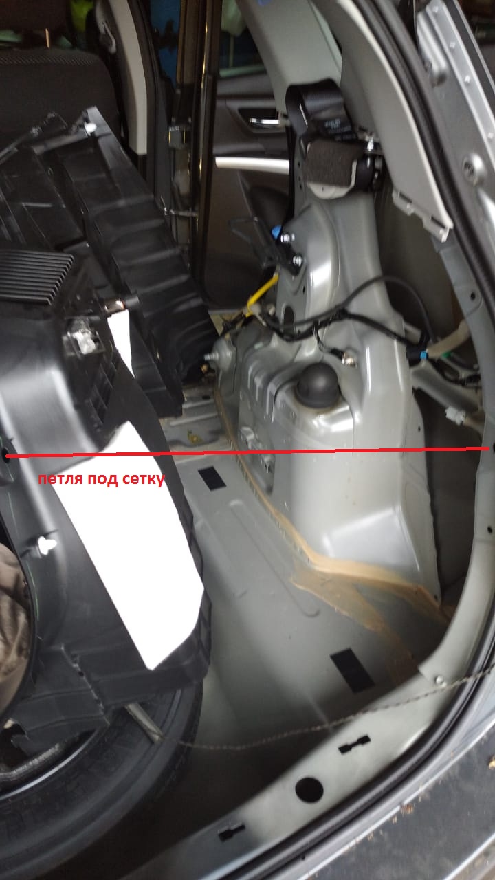

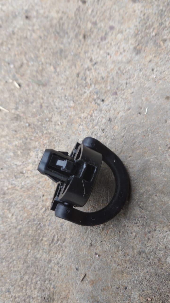

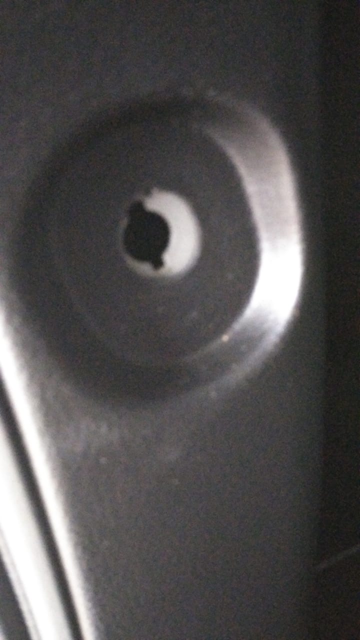

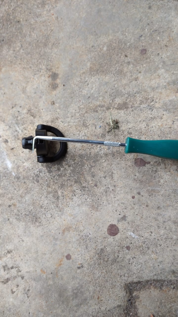

На всякий случай, вдруг кому пригодится. Завершал антикор и вот на эти две бздюльки сломал мозг - это петли под сетку сзади. Полностью пластиковые, то есть для очень смешной нагрузки. Снимаются нажиманием Г-образным шилом на вот этот выступ (то есть через прорезь, которая ближе к обшивке). После характерного щелчка - повернуть влево или вправо и вытащить. петля под сетку (Г-образное шило и выступ).jpeg петля под сетку (отверстие с пазами).jpeg петля под сетку.jpeg петля под сетку (иначе не снять обшивку сзади).jpeg
