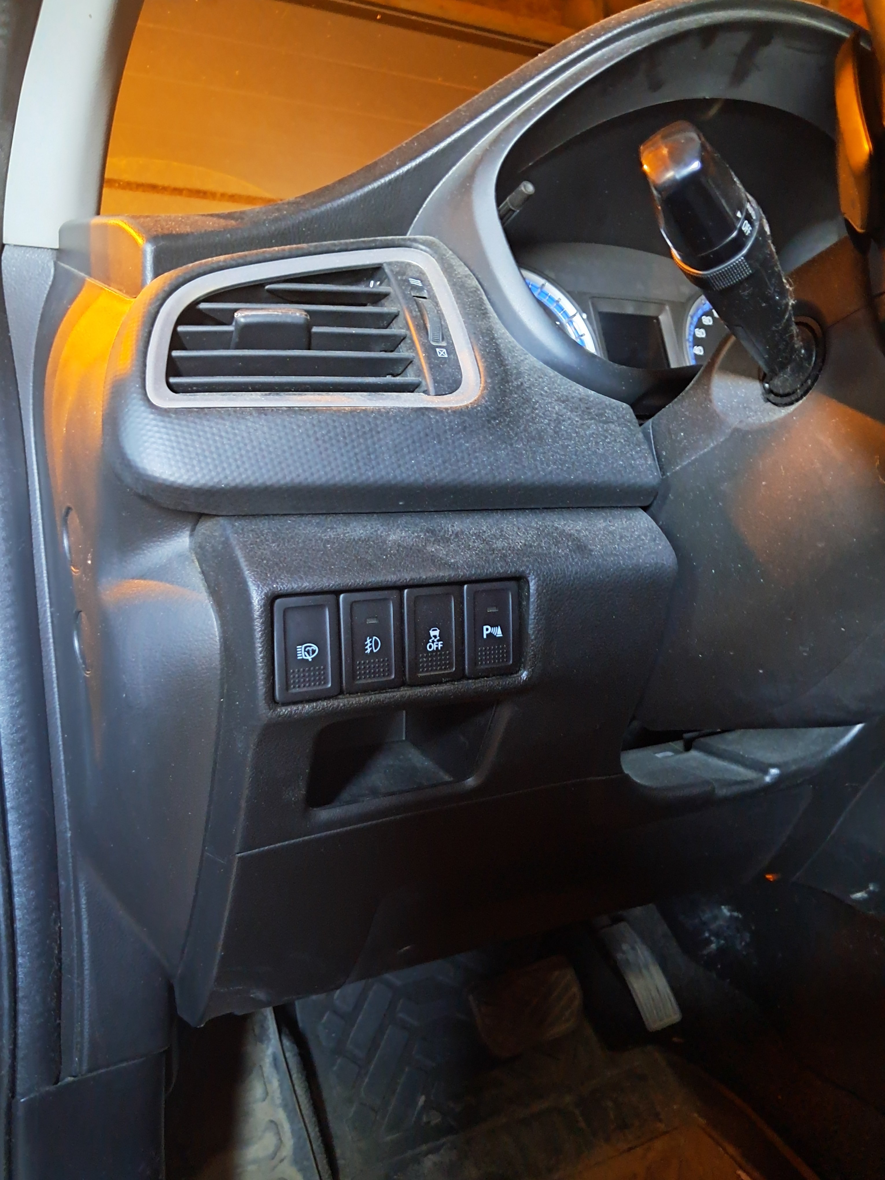

всем привет.после снятия клемм аккумулятора слетели часы. не могу настроить кнопка не отвечает. на экране компьютера надпись обслужить систему парковки.
может у кого было, подскажите пожалуйста.
Привет! Попробуйте опять отсоединить клемму секунд на 10, потом присоединить и установить часы. Явно глюк.

Надпись "Обслужите систему парковки" гасится путём нажатия крайне правой кнопки (левый от руля ряд кнопок). После "гашения" надписи откроется доступ к меню...
спасибо все получилось!
Точнее крайней левой кнопки
