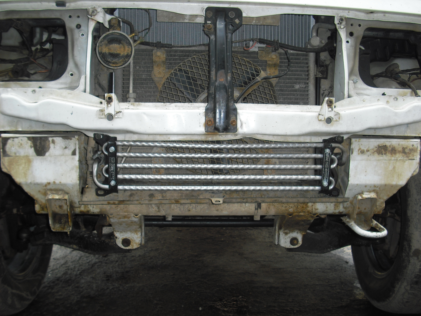

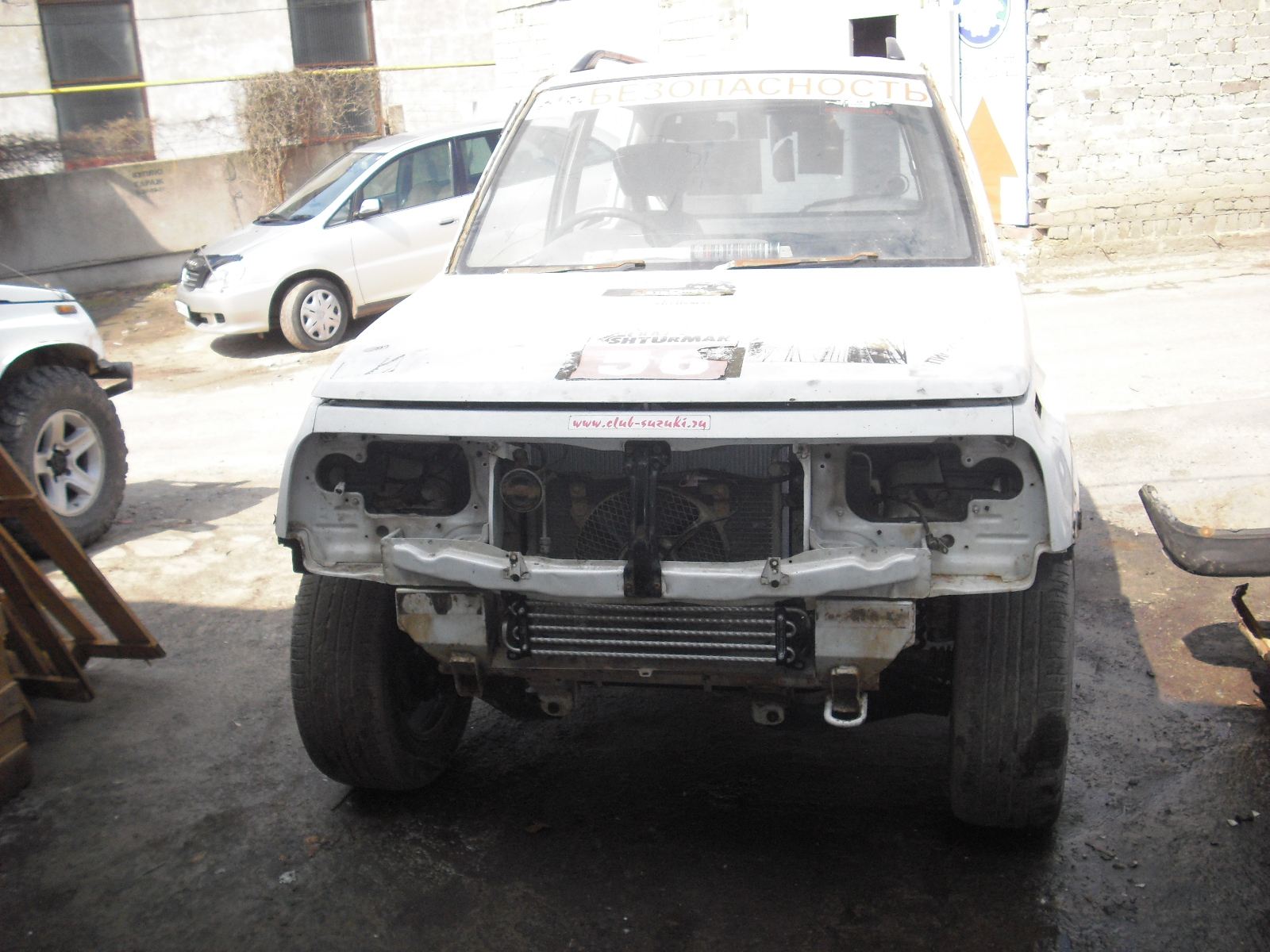

Я на 1.6, АКПП, 5дв. брал год назад AVA SZ2072 за 5200 р. все нормально подошло.
А вот недавно нужен был на 1.6, 3дв. АКПП заказал NISSENS 64079.
На картинке был под АКПП а пришел под механику. Поставил доп. радиатор от Волги.
